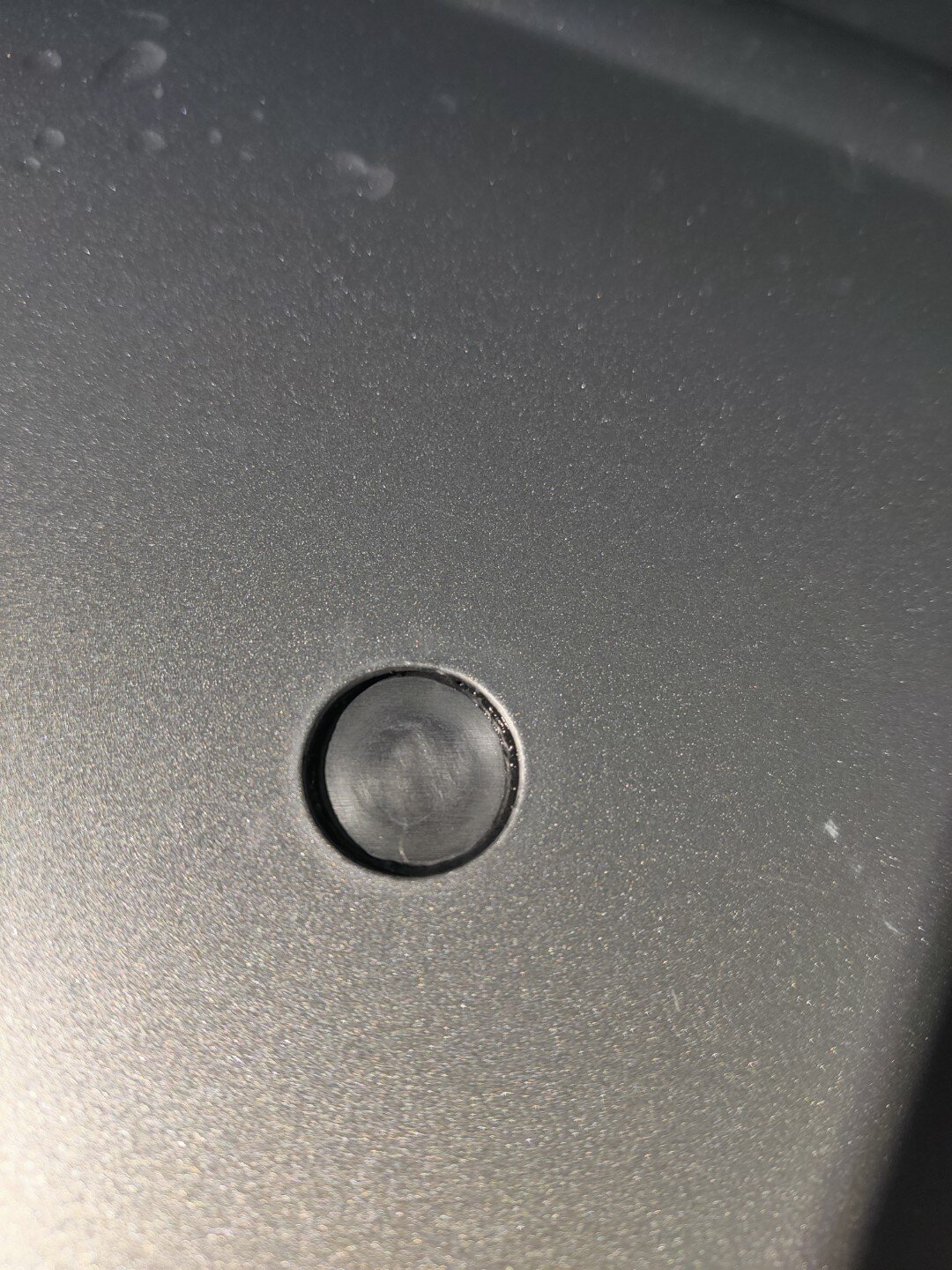

  6. Hallo, anbei die passenden Stopfen (Silikon) von Amazon: https://www.amazon.de/dp/B0D5D8L6ZX?ref=ppx_yo2ov_dt_b_fed_asin_title Anbei die Bilder vorher und nachher. Befestigt habe ich Stopfen mit Patexkleber (dichtet auch nochmal und damit man ihn auch wieder raus bekommt). Falls jemand einen besseren Kleber kennt, bitte mitteilen Viele Grüße
