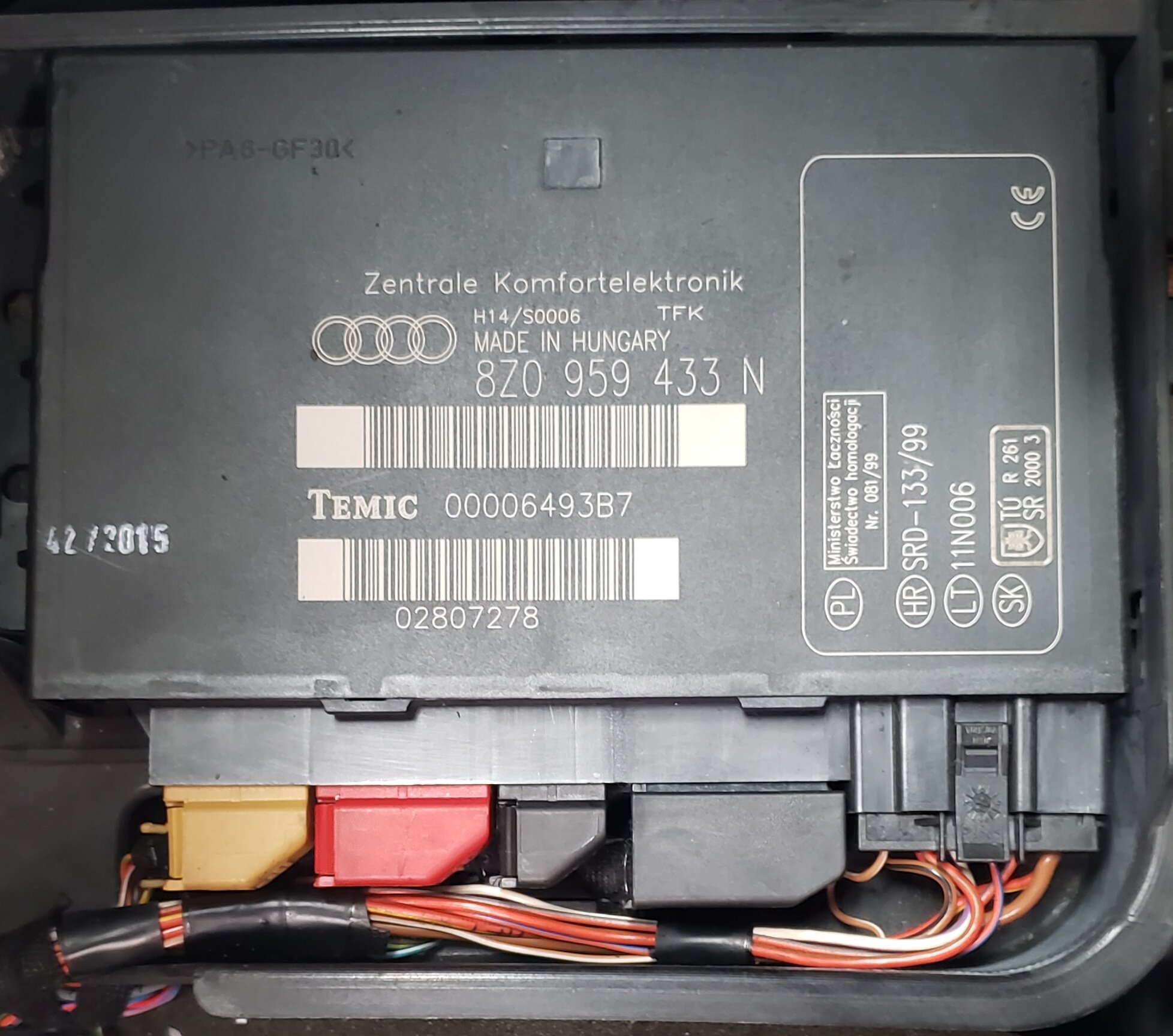

  3. Hallo. Frohes Neues Jahr! Vielen Dank für die schnelle Antwort. Ich habe da noch ein Problem. Meine Komforteinheit wurde 2016 ausgetauscht, hat aber auch kein Radiomodul. Ich habe das Auto vor zwei Jahren gekauft. Zuerst wollte ich die Komforteinheit auch gegen eine mit Radiomodul austauschen. Aber es gibt keine Garantie, dass sie dann funktioniert. Man muss sie im Set mit Fernbedienung kaufen, was ziemlich umständlich ist. Deshalb habe ich mich für die einfachere Lösung entschieden. Meine Komforteinheit ist voll funktionsfähig, nur die beheizbaren Außenspiegel funktionieren nicht. Ich habe kein Winterpaket, die beheizbaren Außenspiegel sollten also zusammen mit der Heckscheibenheizung sofort funktionieren. Vielleicht ist sie programmatisch aktiviert. Es gibt keine anderen Mängel, ich habe das mit VCDS ausgelesen. Ich habe zusätzlich drei Schlüssel anfertigen lassen (ich habe das Auto mit einem Schlüssel bekommen). Dabei ist mir aufgefallen, dass die Fernbedienung nicht funktioniert.

  11. Ein Komfortsteuergerät mit Funk und eine Antenne basteln ist ereheblich einfacher und dann ist es originale in Blinker und Kofferaumöffnung und fenster aus/zu mit fernbedienung. Schicke den Ali Kram zurück und mach es so, einfacher und besser!

  16. Ich kann den Schaltplan für A2 nicht finden. Und die Fernbedienung sieht so aus:

  19. KSG war defekt, neues gebrauchtes KSG mit 2 passendem Funkcontainer verbaut und auf die alten Schlüsselbärte umgebaut, nun läuft alles wieder wie es soll.

  22. Hallo. Mein A2 unterstützt keine Fernbedienung, wie man an dem Verriegelungshebel an der Fahrertür des Navigators erkennen kann. Ich habe einen Thread über den Einbau einer günstigen Fernbedienung von eBay gefunden. https://www.ebay.de/itm/382400197651?_nkw=funk+fernbedinung++universal&epid=13034862439&itmmeta=01J710GG6AWD00E794NPZ23BDN&hash=item5908d3f413:g:MKEAAOSwDtFlyDYY&itmprp=enc%3AAQAJAAAA4HoV3kP08IDx%2BKZ9MfhVJKnOl3vjxJyRKtMfwvtKBibhUJy5kJubCjo%2FSgVoOllVdvlUobOtMsfjI0ZRQJhuaSbyK1DbkCRF7ypUMI%2B3TUdk13ojjxbQiiuLCnd1Q6kuQp--tly2m3DH%2F6N12l%2BBBHIyEkM1zYx0PsekM%2Fh1ELxsJKfKmt6b5hcNPdwoaUwwiH7R1JeFb19YP0c0KxXc3zxtxBc%2BenM1HWAl%2Bp2DE6nDMu11w47oBdfJHhwcrmM2DW479TkfJ5wuwiJzpNo5Pk0NREkfQCA1ldCPvxMwKpId|tkp%3ABk9SR7SDwqC4ZA Alles scheint einwandfrei zu funktionieren. Hier ist der Thread. A2 HL jense hat es gemacht. Vielleicht hat ja schon jemand diese Verbindung hergestellt oder erinnert sich an den Schaltplan. Ich habe einen etwas anderen gekauft. https://nl.aliexpress.com/item/1005006711519699.html?spm=a2g0o.order_list.order_list_main.10.2b3679d2LjMyn7&gatewayAdapt=glo2nld
