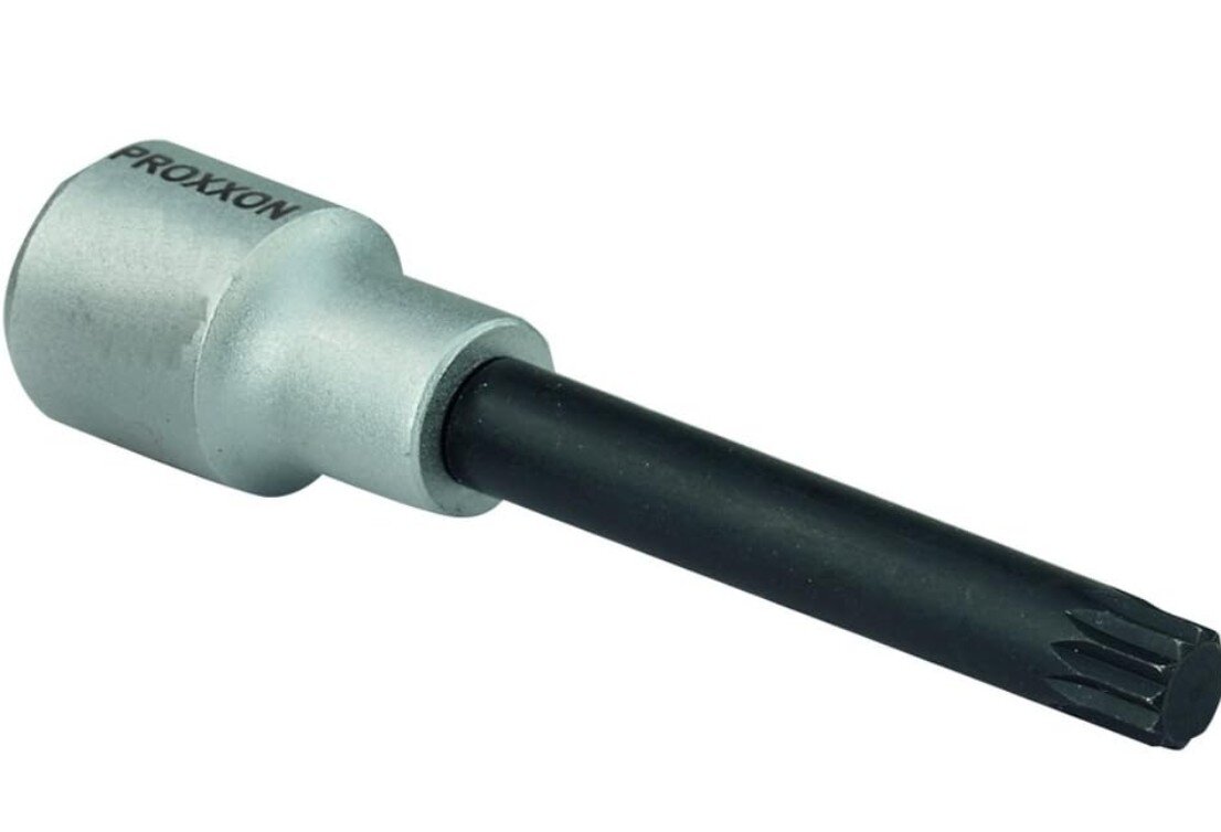

ja, das weiß ich und die Schrauben habe ich. Welche Länge brauche ich um ungehindert und an der Kupplung vorbeizukommen so, dass der 10er Innenvielzahn gerade in die Schraube greift und so den Schraubenkopf nicht beschädigt.
vor 24 Minuten schrieb Superduke:
Einen langen Vielzahn - und dann seitlich an der ATW vorbei....Welle immer dann bis zur nächsten Schraube drehen....ist aber eigentlich selbsterklärend.
Klar ,aber wie lang muss der Schlüssel mindestens sein?

Eine kurze Nuss ist ausreichend.Eine lange Nuss ist nicht zwingend erforderlich.
Man braucht aufgrund den Länge der Antriebswellen min. eine Verlängerung.
Ich habe die Tage gerade einen Motor ausgebaut und bin mit einer kurzen und langen Verlängerung klar gekommen. Wer es komfortabler mag, nimmt 2 lange Verlängerungen.
Ratsam wäre vorher die Kreuzschraube herauszudrehen, um eine Abscherung oder Beschädigung zu vermeiden und dann zwei Radbozen hineindrehen um das Drehen zu blockieren.
