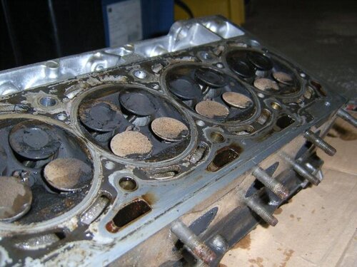

^^ Ganu so ist es ja nicht. Aber trotzdem bin ich bei: Man kann ja interessenshalbder den Kopf rausholen (auch um Platz zu schaffen):
