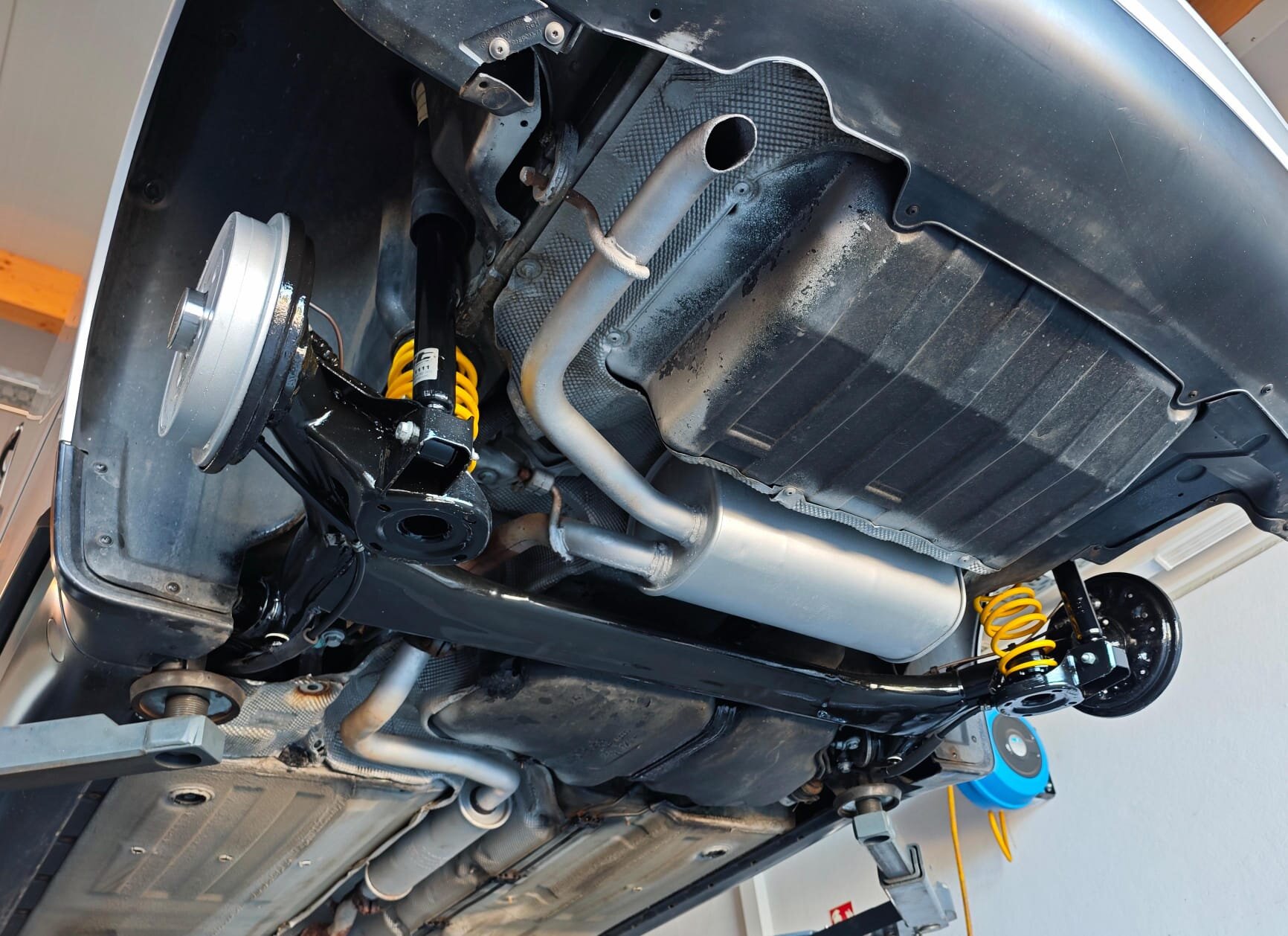

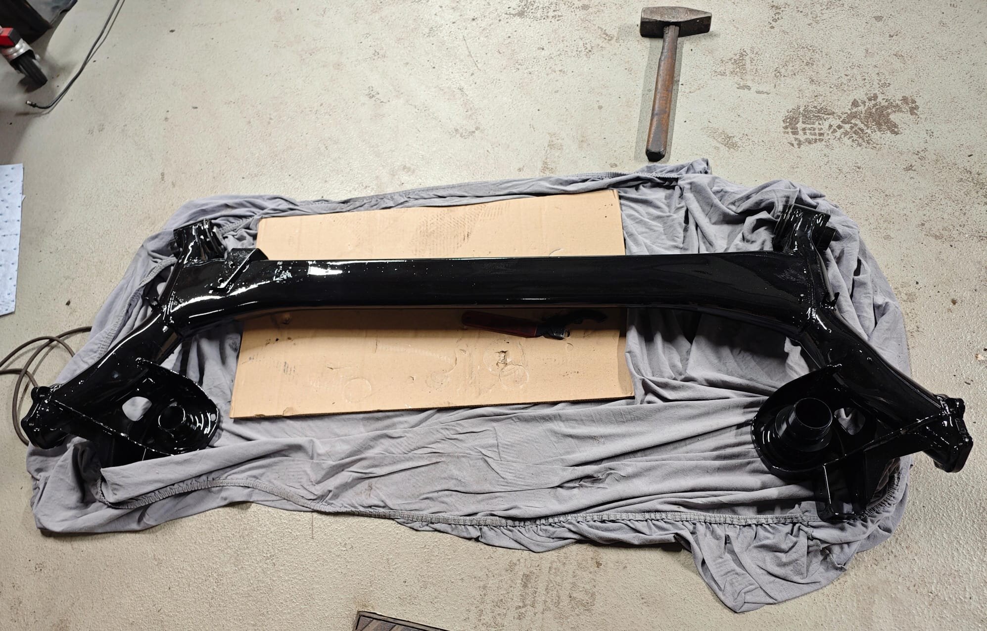

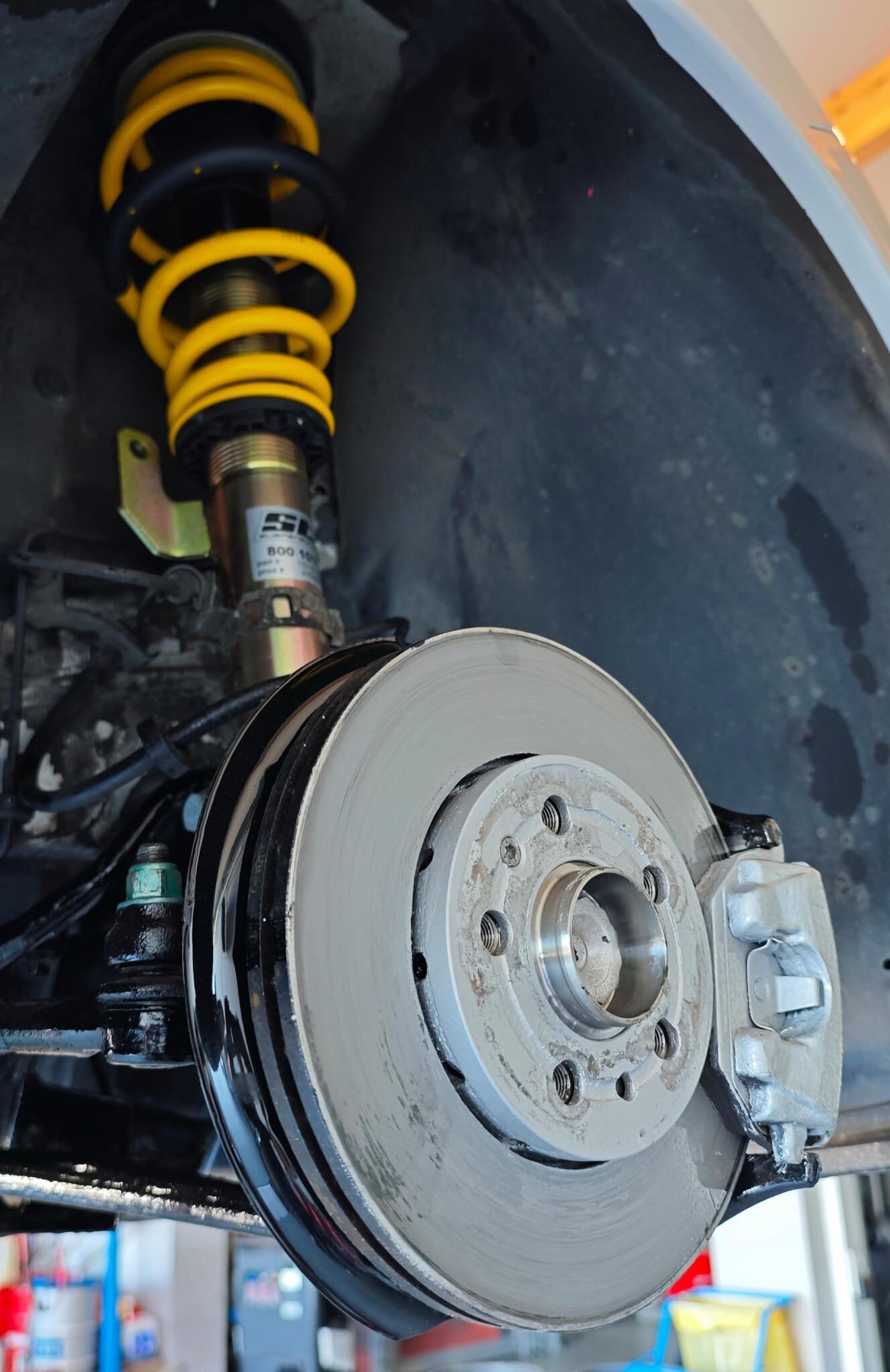

    Wie schon in den letzten Posts angekündigt.... Jetzt endlich neue Hinterachse, neues ST X, Rundum neue Achsschenkel, Achszapfen inkl. neuen Radlagern. Gleich noch neuer Kupplungsatz (vom alten hatte sich leider das Ausrücklager zerlegt und gleich noch Kupplungsteile mit beschädigt...) und Zahnriemen. Dann geht's hoffentlich weiter in Richtung der nächsten 400tkm 😁. Das vorherige Lowtec Gewinde hatte jetzt schon knapp 200.000km gelaufen. Erstaunlicherweise waren Federn und Gewinde etc, noch Recht gut aber die hinteren Dämpfer z.b. völlig am Ende... Und wenn ich am Ende meine, dann auch wirklich. Die Kolbenstangen konnte man ohne Kraftaufwand in jede beliebige Stellung fahren, wo sie dann auch blieben....😁. Aber für den Preis fand ich es echt in Ordnung. Mal kucken wie lange das ST X sich bewährt. Bin eigentlich zufrieden so nach den ersten 100km Gesamteindruck. Ein bisschen nervös hoppelig manchmal bei leichten, hochfrequenten Bodenwellen, aber insgesamt sehr dynamisch und insgesamt was kleine Löcher, Gullideckel oder Dehnfügen anbelangt deutlich komfortabler als das vorherige. Bin vorne jetzt erstmal auf unterstem zulässigen Einstellbereich und hinten ca. 1 cm höher als unterster erlaubter. Sonst hängt er hinten zu weit runter. Hab auch festgestellt dass sich schon nach 2-3 Tagen überwiegend Standzeit sich v.a. hinten nochmal min 1,5 cm gesetzt hat. Unglaublich. Hab ich so in dem Umfang noch nie gesehen. Vorne auch ca. 0,5 cm noch gesetzt nach Standzeit. Was echt ein Graus war... Die Gewindehülsen für die hinteren Federn. Die waren viel zu eng vom Innendurchmesser. Ich musste fast 1 Std. lang mit Schleifpapier beide Achsdorne hinten bearbeiten bis diese Hülsen endlich plan unten am Achskörper auflagen.
