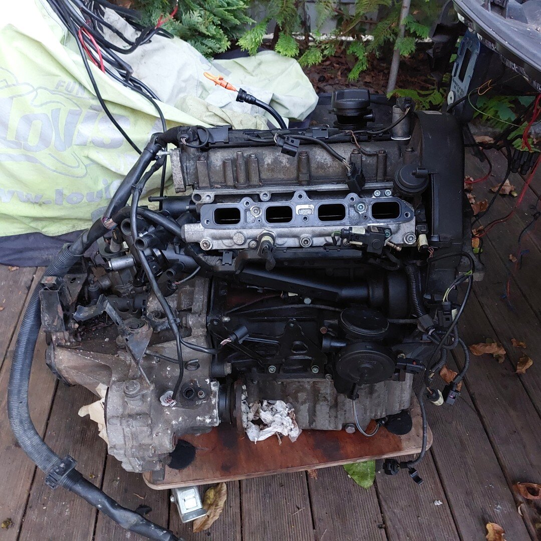

  2. Da ich aktuell gerade 2 Sätze FSI-Einspritzventile (EVs) da habe, und ein Bekannter den FSI seiner Mutter auch wieder zum laufen bringen muss, haben wir so ein billiges Injektorenreinigergerät gekauft. Es ist schon spannend, den EVs bei der Arbeit zusehen zu können. Während die beiden linken EVs eine Vernebelung aufweisen, "pissen"/strahlen die beiden rechten. 20250922_203424.mp4 Leider konnten auch mehrere Reinigungsdurchgänge im beheizten Ultraschallbad inklusive Antaktung nichts daran ändern. Die beiden rechten EVs wollten einfach nicht vernebeln. Wie gut, dass wir 3 Sätze haben und nur 2 Sätze brauchen. Es ist schon sehr interessant den EVs bei den verschiedenen Testprogrammen zuzusehen und später die Mengen leicht vergleichen zu können. Schade, dass der "Kraftstoffdruck" nur auf rund max. 9Bar kommt, da im FSI der Kraftstoff mit >70Bar eingespritzt wird. 20250922_235150.mp4 Anhand der Ergebnisse konnten nun 2 "gleichmäßige" Sätze zusammen gestellt werden, und der FSI von der Mama läuft schon wieder super. Meiner wird noch etwas brauchen, weil aktuell der Motor ausgebaut ist. DR.MOTOR AUTOMOTIVE DRM01209S Injektor-Reparatursatz AJUSA 01044900 Dichtung AJUSA 01045000 Dichtung AJUSA 01045100 Dichtung AJUSA 01078400 Dichtung ELRING 239.100 Dichtung, Ansaugbrücke Febi 39735 Ansaugkrümmer ELRING 045.390 Dichtungssatz, Kurbelgehäuseentlüftung (optional) Werkzeug
