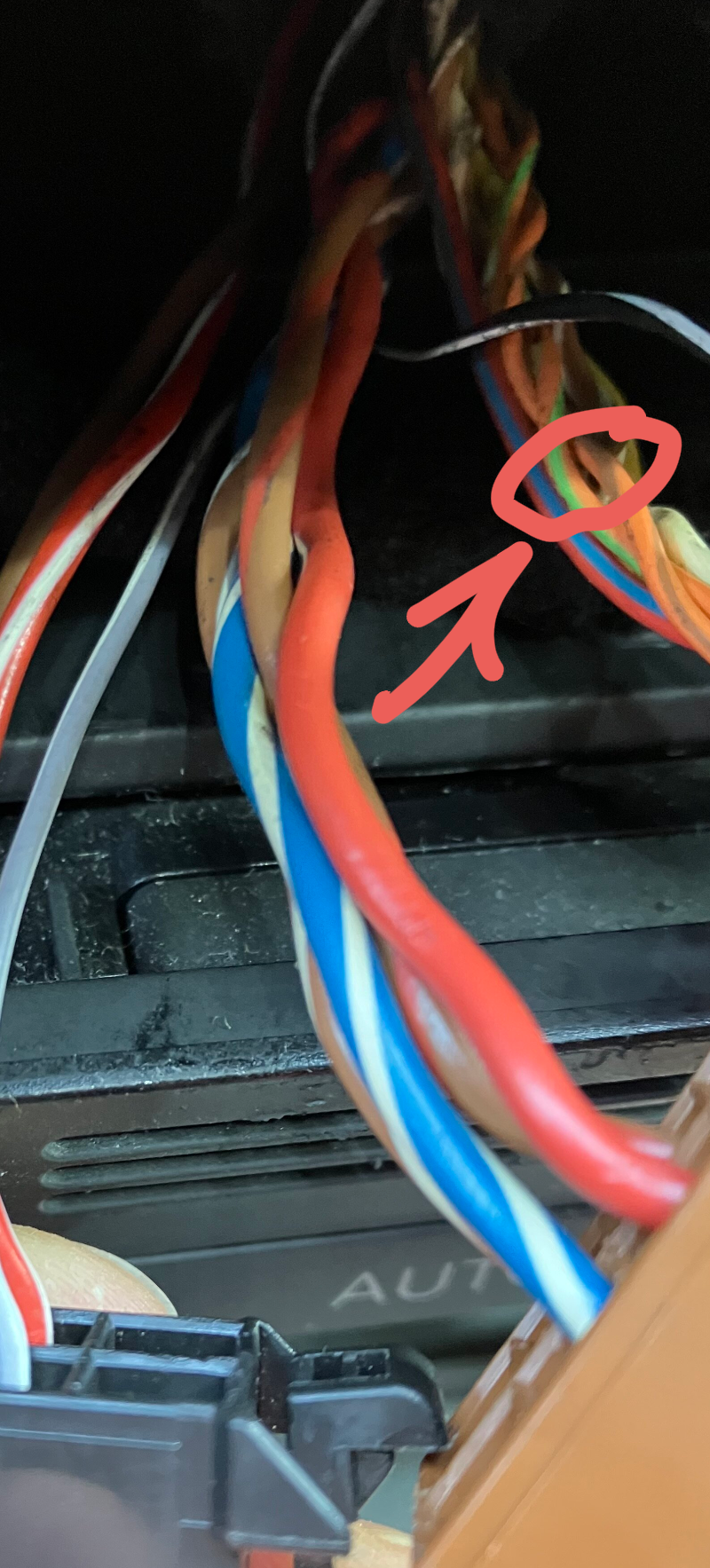

  3. Du musst nicht vom Concert 1 auf Concert 2 umbauen, da du vom Werk aus (MJ2003) bereits ein Concert 2 hattest. Schließ CAN an entsprechender Stelle wieder an und alles sollte laufen. Kleiner Tipp, du musst nicht 2 Threads für im Grunde die gleiche Frage eröffnen.
  4. Gestern
  5. Du hast MJ2003, also war vom Werk aus ein Concert 2 drin. Ich sehe auch or/br und or/gr Kabel auf der Aufnahme der Stecker. Das ist CAN Komfort und ein weiteres Indiz dafür, dass du vom Werk aus ein Concert 2 hattest. Du hast sicher auch kein FIS, sonst wäre dort Infotainment CAN or/br or/vi
