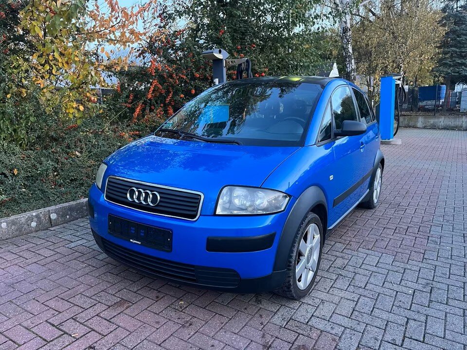

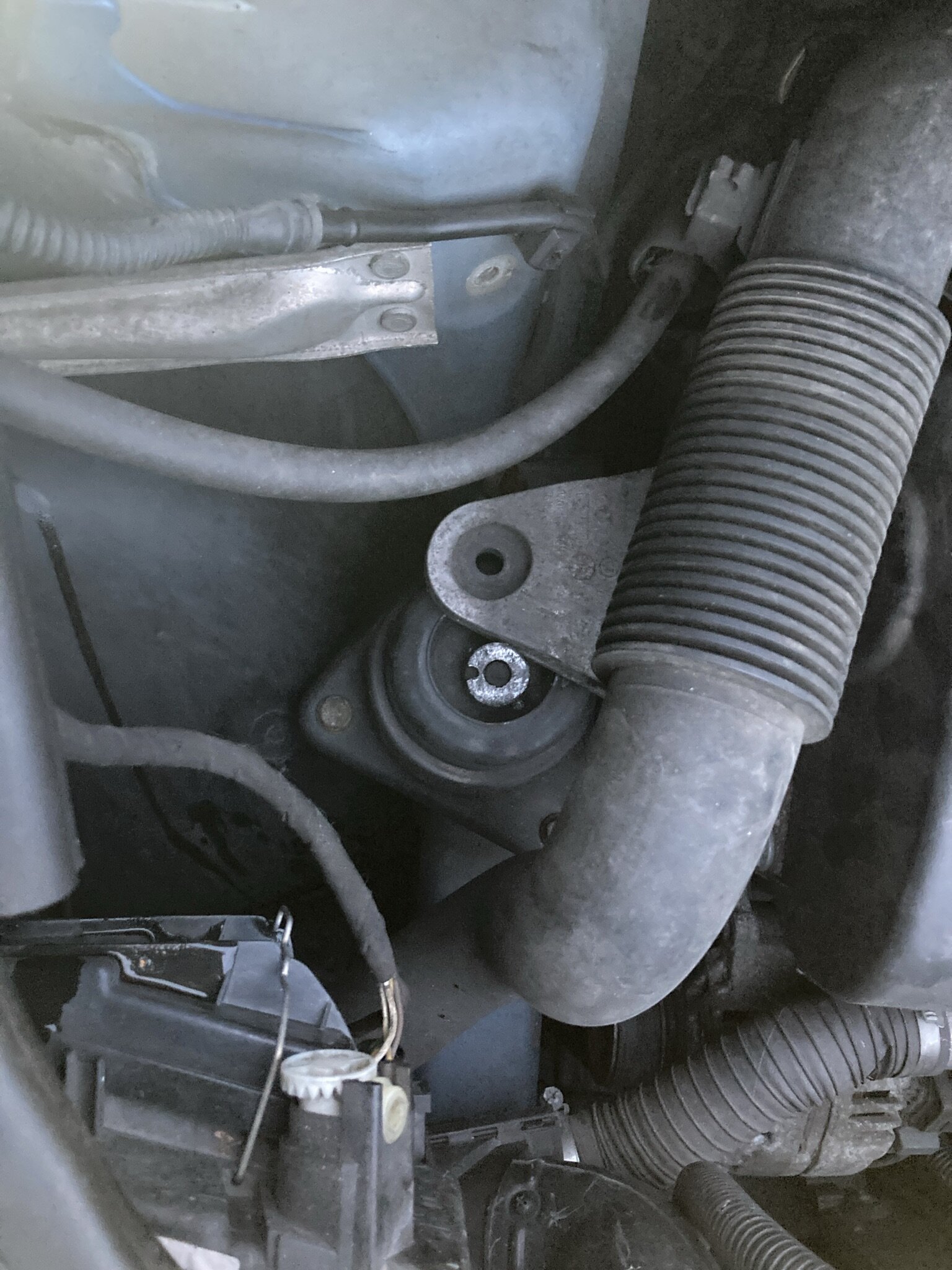

Guten Morgen liebe Gemeinde, ich habe mir gestern einen weiteren Colorstorm in blau gekauft, diesmal als Benziner, eigentlich zum Schlachten und als Teilelager für Innenausstattung und sonstige spezifische Colorstorm-Teile. Beim Motorstart vibrierte die ganze Kiste, der Rückwärtsgang war nur schwer zu finden. Ein Blick unter die Motorhaube ergab, dass das oberer Motorlager abgerissen ist. Ich gehe mal davon aus, dass es keine gute Idee ist, so eine Überführung von ca. 80km durchzuführen (auch wenn keiner weiß, wie lange der Vorbesitzer schon so rumgefahren ist. Gibt es das häufiger (also das mit dem Motorlager)? Der Händler, von dem ich die Kiste habe, hat den nur 10km vom Autohaus zu seinem Platz gefahren . Der Preis war völlig OK (233tkm, Scheckheft bis 210tkm, in wirklich gutem optischen Zuutand innen wie außen, TÜV 10/2026 für 750€), Eigentlich ist der zum Schlachten zu schade... Grüße aus Duisburg Frank
