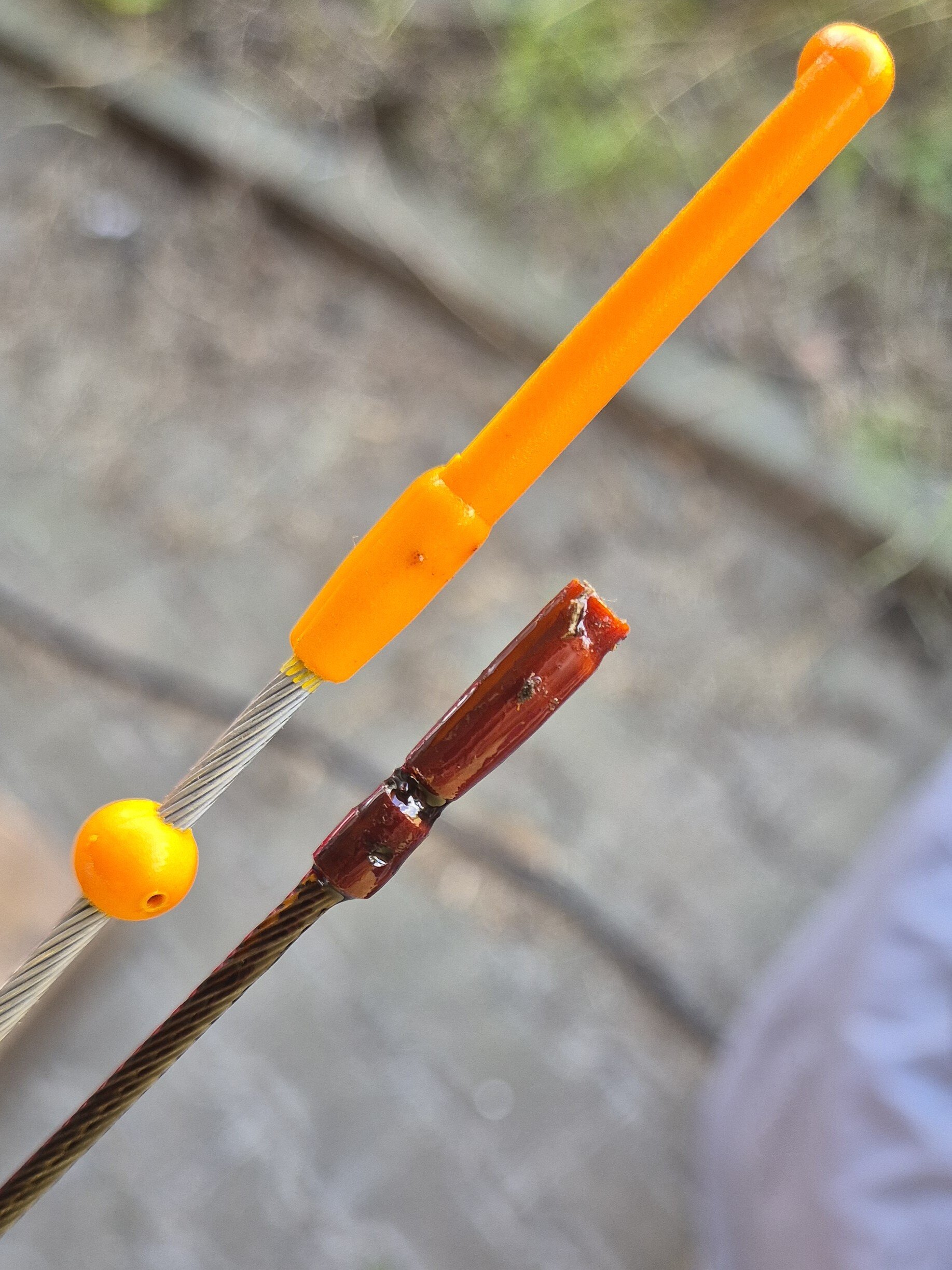

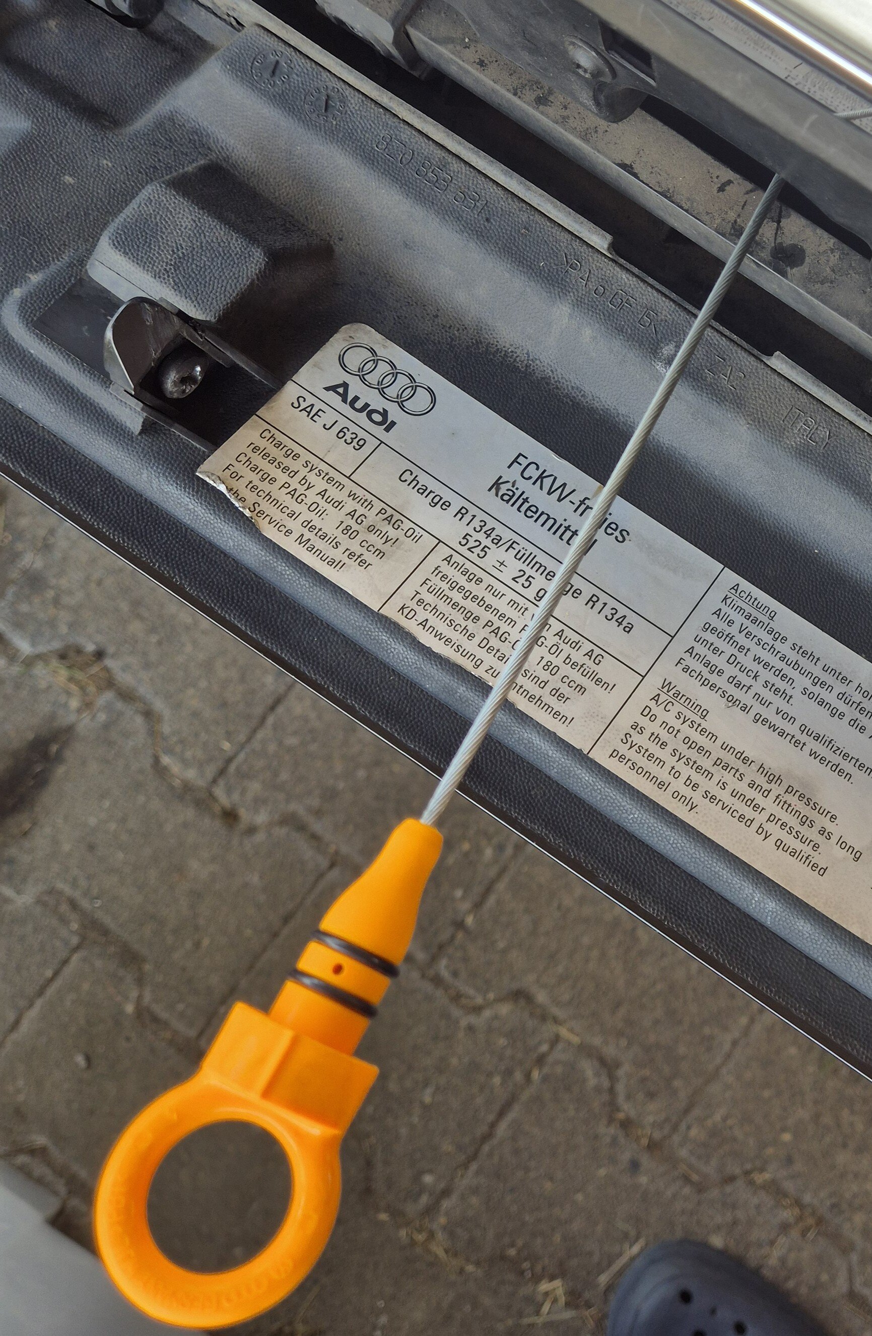

  2. So sollte der Ölmessstab am Ende aussehen!

  4. Reklamieren, die Kugel gehört da nicht hin, sitzt normal deutlich höher.

  6. Hallo in die Runde, Bin neu hier und habe seit ein paar Tagen eine A2 der ersten Serie 3.2001 mit dem AUA Motor. Mein Probem. Alter Ölmessstab ist vorn abgebrochen passt aber ganz hinein NEUER mit der orangen Kugel vorne nicht, es fehlen ca 20 cm, fester Widerstand. original Teil von Audi, gleiche Länge und Nummer mit G am Ende. Vermutlich stört die kleine Kugel, alter Stab hat keine. Wird diese gebraucht oder kann ich diese entfernen. Grüße aus dem Westerwald Volker
