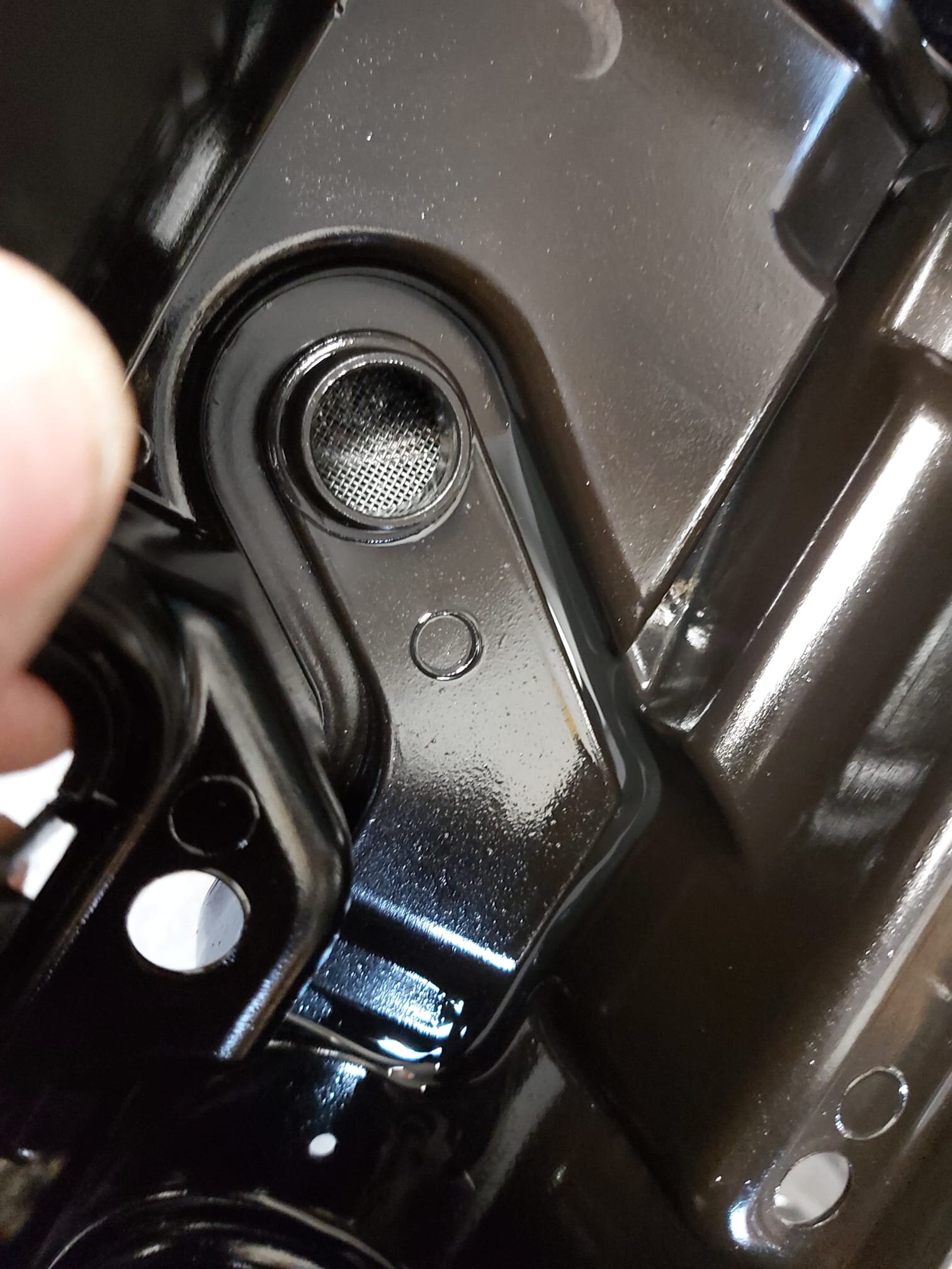

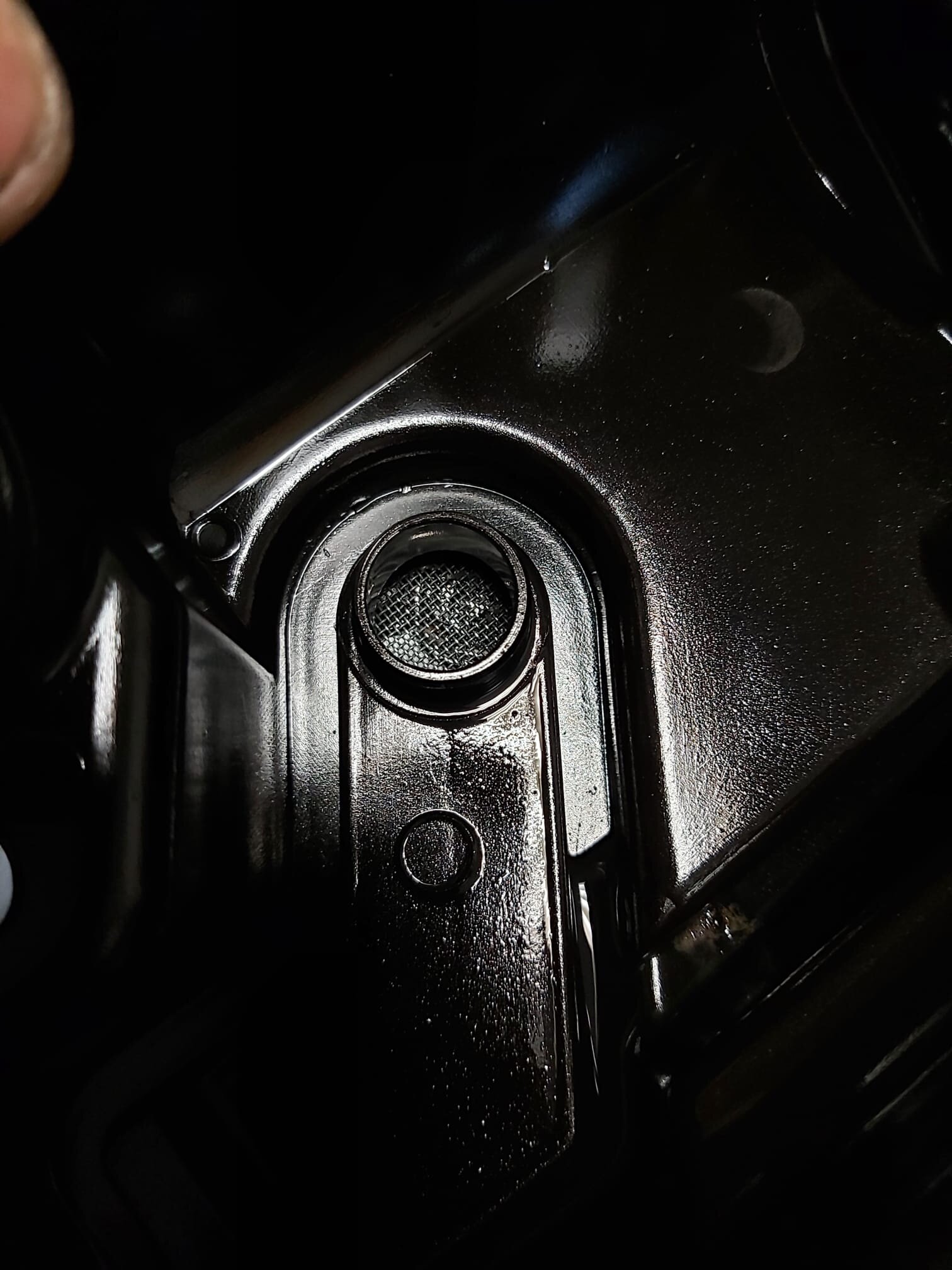

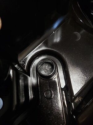

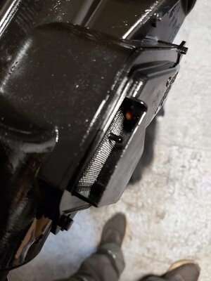

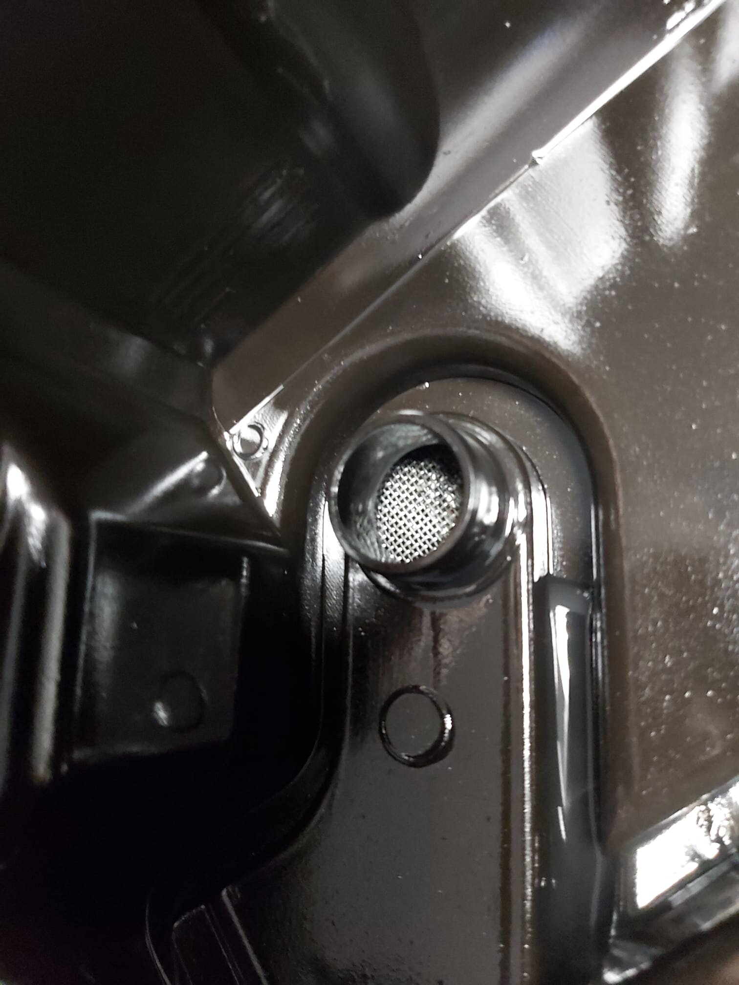

wenn ich mir die rädchen von deinem bild so anschaue glaube ich gerne daß die 300tkm drinne waren.meine aber daß meine nicht so verschlissen sind,bis auf KW zahnrad.die führung ist aber bestimmt "verbraucht" bei mir. der A2 ist seit 8 jahren in family besitz.vorgänger hatte nen TL schaden welcher getauscht wurde,hab im kat ein paar reste gefunden.bei uns alle ca 10tkm ölwechsel mit 5w30.bei mir seit 3 jahren 5w40.km leistung bei mir so bis 6tkm jährlich.mache jedesmal im winter ölwechsel.
na na na: 305 tkm: Vs deine: Deine Kette kann also gut 200-300tkm alt sein. Je nachdem wie gut es der Vorgänger mit Ölwechsel gehalten hat
Da bin ich ja mal gespannt.... Wo der Karren klopft
bilder vom vorfilter..... wie gesagt,da war mal jemand schon mal dran,es fehlen beim vorfilter alle 3 schrauben und die ölwanne war gut verklebt.eine schraube von der ölwanne auch fast durchgedreht am kopf. wenn ich mir die kettenräder in anderen topics mit gleicher km leistung anschaue sind meine keine 100tkm "alt".
