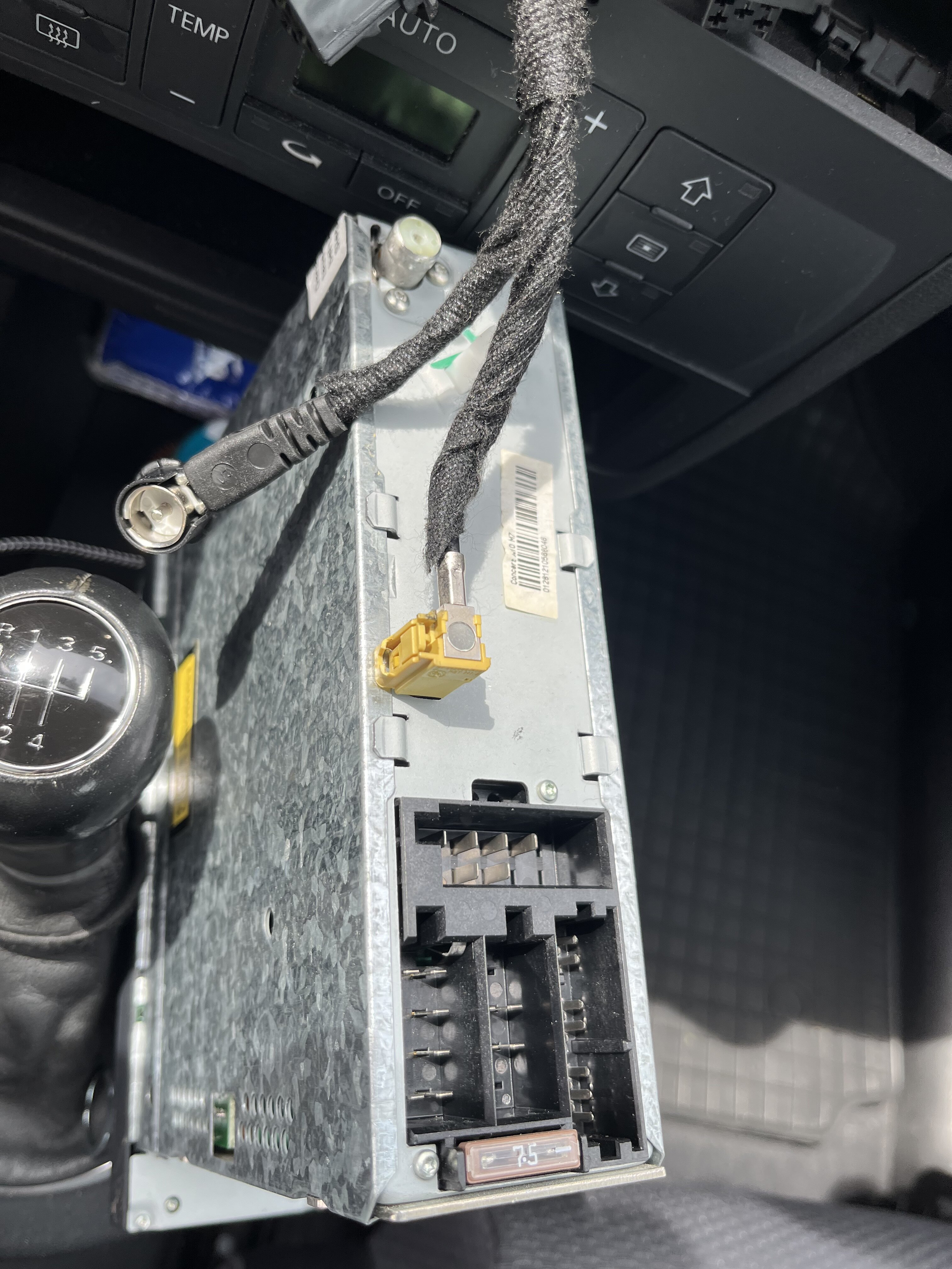

Moin👋 kann mir jemand sagen was das für ein Anschluss ist und idealerweise auch wie ich den zerstörungsfrei vom Radio löse? Dank im Voraus 😎
