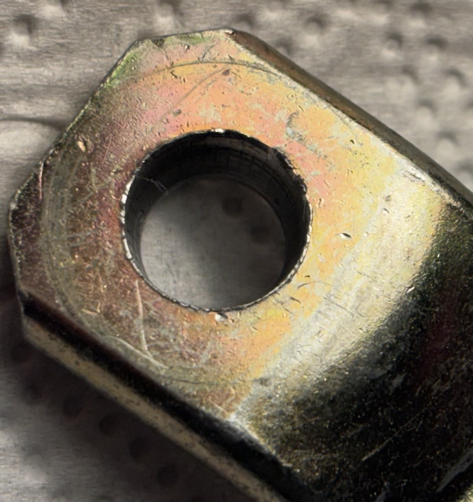

Ach die Seite... irgendwie war ich gedanklich beim Wischerarm. Jupp, das sieht sehr ausgenudelt aus. Neu ist auf der Welle eine feine Verzahnung, und der Arm wird da auf den Konus gepresst: Ich würde sagen entweder beides neu, oder zwei, drei Schweißpunkte setzen. Irgendwie muss das Drehmoment übertragen werden...

Ein Foto der Aufnahme. Ist der Zustand verschlissen oder i.o? Könnte ein Verpressung mit einem dünnen Kupferblech Abhilfe bieten? IMG_7590.HEIC

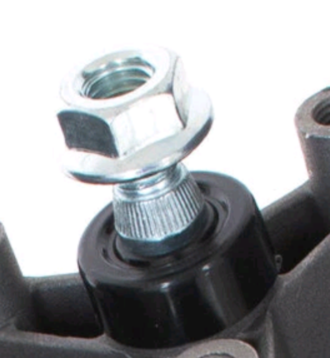

Hey zusammen, Ich hab seit längerer Zeit das Problem das mein Wischer bei der Fahrt streikt. Als Ursache konnte ich fest machen das sich die Mutter des Scheibenwischermotors zum Getriebe immer wieder löst. Die ersten Male habe ich es mit hochfester flüssiger Schraubensicherung probiert. Das hat nur paar Tage gehalten. Dann habe ich mal unter die Mutter geschaut: ein wenig Korrision. Also komplett neue Sperrzahngesicherte M8 Mutter mit Nylonstop geholt. Das hat eine Woche Gehalten. Mittlerweile ist das Gewinde der Welle durchgenudelt, und ich werde einen neuen Motor kaufen müssen. Ich weiß das die Welle konisch ist und profiliert, ist es die Lasche des Scheibenwischergestänges also das Gegenstück das ausgenudelt ist und sich nicht mehr verpressen lässt? Wo bekomme ich Ersatz? Was mache ich falsch? Ich freue mich auf Input, den ich bin ratlos. VG PS: ich habe seit 3 Monaten ein neu aufgearbeitetes Wischerarmpaar am A2
