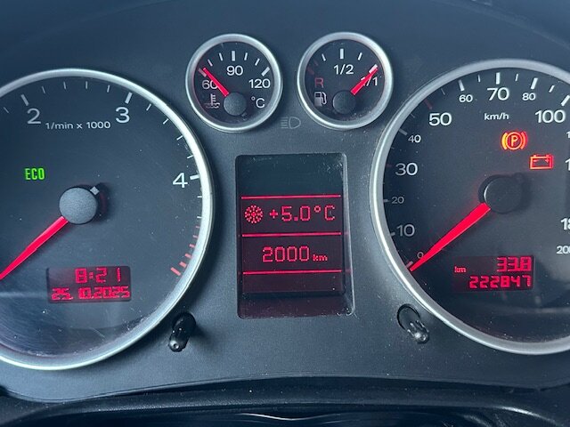

Das originale Kombiinstrument zeigt keine Ganganzeige an, ebenso ist der Drehzahlmesser tot. Auch die Ölstandsmeldung leuchtet kurz nach dem Start obwohl genügend Öl drin ist, Ölfilter und Motoröl sind neu, Serviceklappe offen und wieder schließen bringt auch nichts, die Warnung bleibt bestehen.

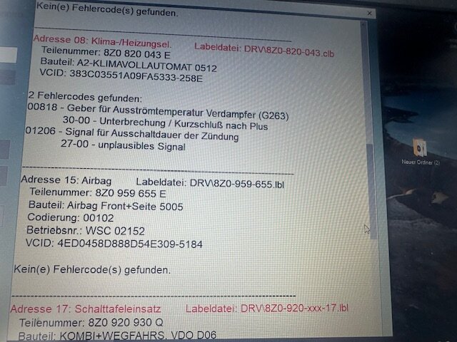

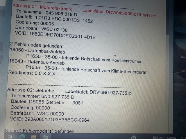

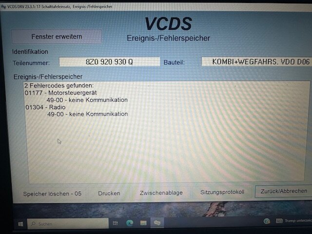

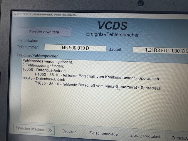

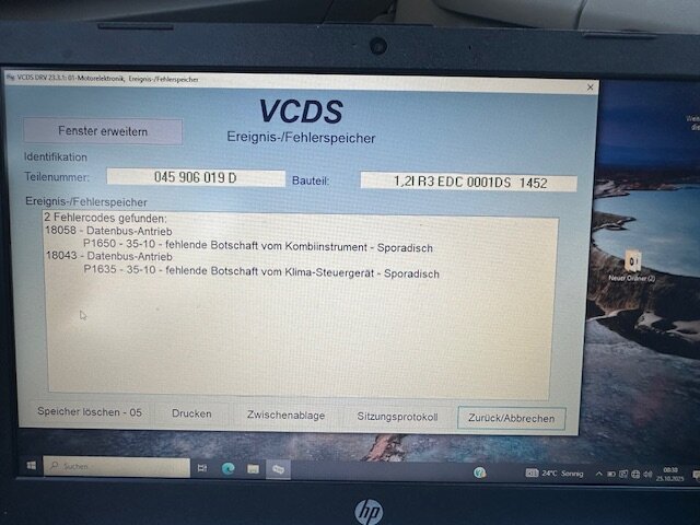

VCDS zeigt folgende Fehler an:
Vielleicht hat jemand eine Idee, evtl. CAN BUS (wie prüfe ich das)?

Wenn Du das andere Kombiinstrument (KI) einbaust und die Fehler löschst, treten sie dann wieder auf?
Was zeigt der Fehlerspeicher des KI an, das sieht man auf den Bildern nicht oder ich nicht?

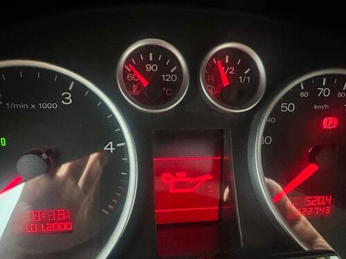

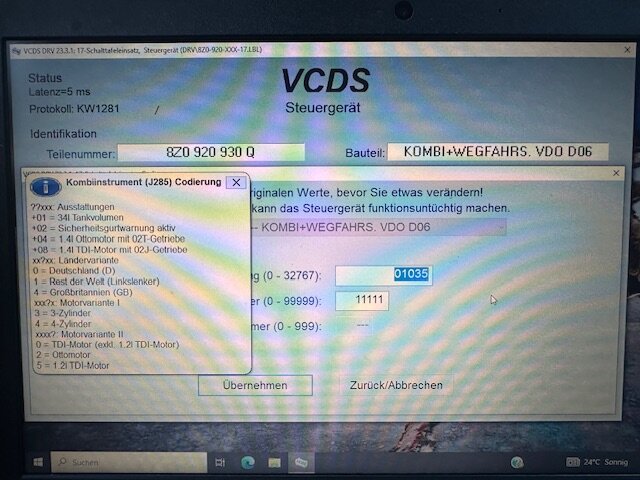

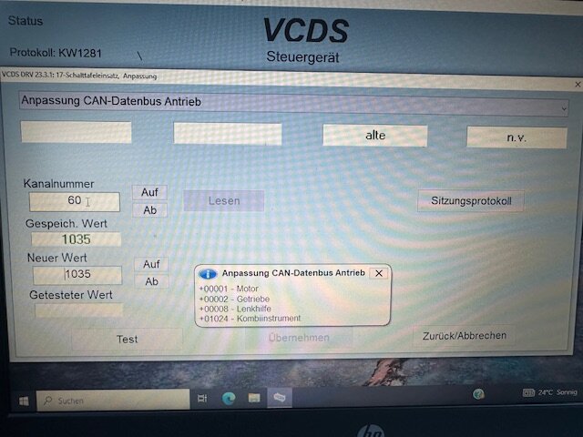

Zur Ruhestrom Messung bin ich noch nicht gekommen, zum Motorlager auch noch nicht.IMG_3578.thumb.jpeg.7825d2802b69287be412f0ac16ae7cb0.jpeg

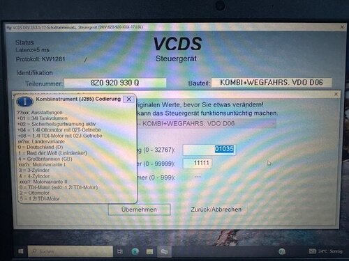

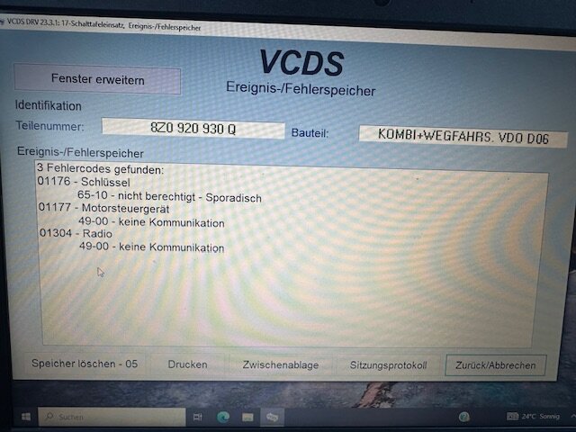

Die Codierung des KI scheint korrekt zu sein. Ein Bild vom Fehler des Steuergerätes Schalttafeleinsatz hängt im Anhang.
Das quergetauschte KI hat die gleiche Codierung.

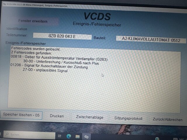

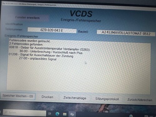

Nach dem Fehler löschen mit dem originalen „defekten“ KI bleibt nur noch das Radio übrig. Dieses schaltet beim Abziehen des Zündschlüssels nicht ab, ist aber das originale mit einem SD Karten Slot als Ersatz für den CD Wechsler.

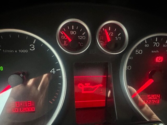

Wie beschrieben gibt es eine ECO Lampe , der Wählhebel zeigt das Fußbremse Symbol und es erlischt wenn man auf diese tritt.
Die Ganganzeige im KI gibt es beim defekten KI gar nicht, ebenso den Hinweis dass man die Fußbremse treten soll zum Gang einlegen und seit gestern nach dem Tanken zeigt die Reichweite 2000km, auch nach zwei Fahrten mit je etwa 15 km wo sich der Verbrauch einpendeln hätte können bleiben die 2000km stehen.
Die rote Ölkanne für Öldruck - sorry ich dachte glatt das wäre die Ölstandswarnung - leuchtet nur beim defekten KI, beim ausgetauschten nicht.
Im Fehlerspeicher ist zusätzlich „Schlüssel nicht berechtigt“  hinterlegt was ja auch kein Wunder ist und das WFS Symbol blinkt im KI.
Nach dem Löschen bleibt ohne Motor starten nur noch der Fehler mit dem Radio bestehen, nach dem Motor starten ebenso.
