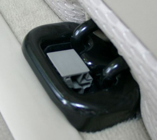

Bei meinem 1,2 EU3 sind die hinteren Einzelsitze mit roten Stopfen in der Verriegelung gesichert. Ohne die Stopfen zu entfernen, kann ich die Sitze nicht ausbauen (aber natürlich vollständig umklappen).
Meinst Du diese Dinger hier?
Die habe ich bei mir entfernt und nie wieder eingebaut. Keine Ahnung, welche Aufgabe die haben.
Gnaz einfach nur die, dich daran zu hindern die Sitze auszubauen, so sieht's für mich aus. Vielleicht hatten die Audianer Angst dass das Auto ohne Rücksitze hinten abhebt und haben sich deshalb für die günstigste Möglichkeit entschlossen, den Kunden daran zu hindern die Dinger rauszubauen.
Ganz ehrlich: keine Ahnung was das soll
mfg, Benjamin

Die Stopfen haben die Aufgabe den Sitz in der Position zuhalten.
Die Führungs- und Aretierungsbolzen kann man verschieben, damit der Sitz besser ein rasten kann.
Des weitern sollen die Stopfen auch beim Bremsen verhindern, das der Sitz nicht hin und her geschoben werden kann.
Gruss Carlos
Meinst Du diese Dinger hier? (Orginalbild siehe oben)
Genau DIE meinte ich! - Da ich bis jetzt die Sitze noch nicht ausbauen mußte, ist es doch gut zu wissen, dass man sie entfernen kann - wenn's darauf ankommt.
Danke für die Antwort, Klaus

Da mein Vorbesitzer vermutlich bereits daran geschafft hat, sind mir an der Lehne beide Abdeckteile abgefallen (Plastiknasen waren gebrochen). Die Befestigung oben ist sichtbar => siehe Bilder.
Soweit ich auf die schnelle erfühlen konnte:
Ein dicker Draht kommt von der Seite und wird mit der Rücklehne verschraubt.
Ich habe die Sitzbank bis jetzt nicht ausgebaut, weiss also nicht wo die Lehne unten befestig ist und wie die Bank ausgebaut wird...
