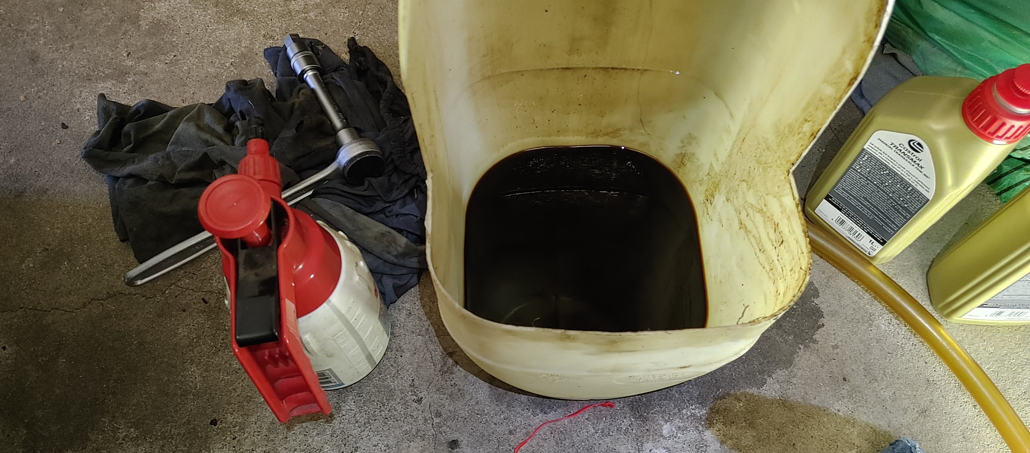

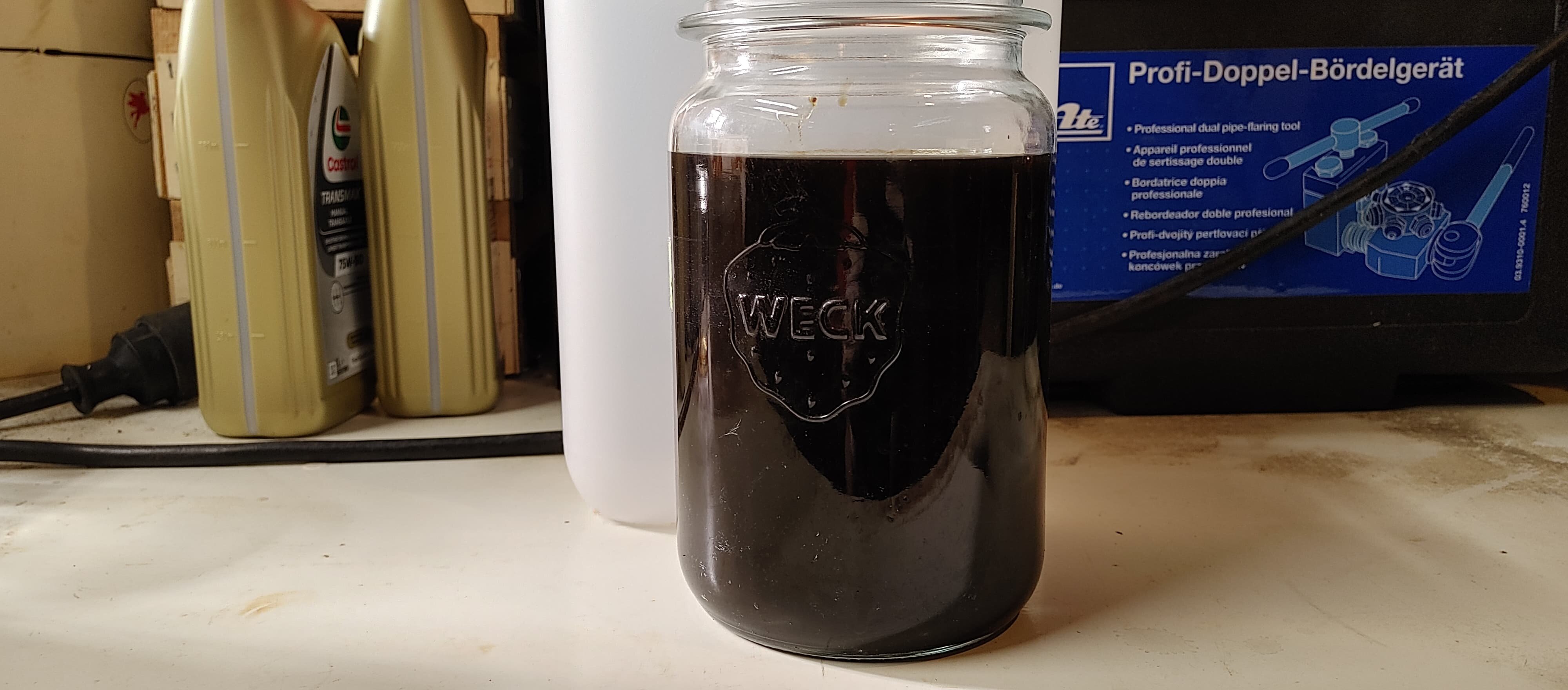

Nachdem nur 1,5L altes Öl rausgelaufen sind aber mehr als 2,5L reingegangen sind nehme ich an, dass hier einiges an ÖL aufgrund der hohen Laufzeit gefehlt hat.
Lebenszeitfüllung.
Da hat sich :audi: offensichtlich mit der Lebenszeit Deines Kartons gehörig verschätzt. :D
Hast Du denn wenigstens einen positiven Effekt verzeichnen können?
