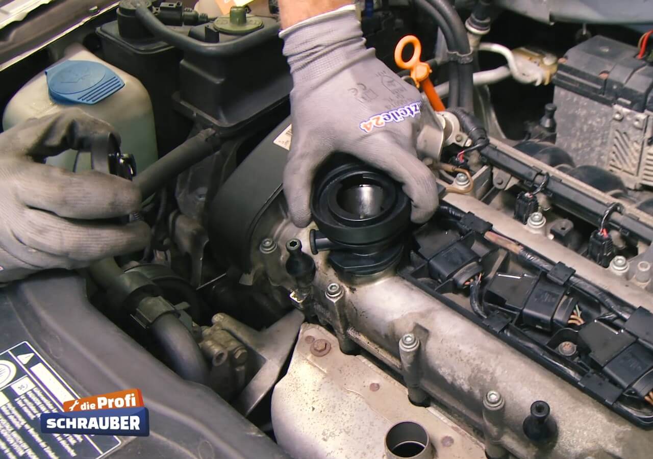

Servus,
weiss jemand, ob man diesen Deckel der Auslass-Nockenwelle gefahrlos entfernen kann?
Da ein 8mm Loch bohren und den Ölrücklauf des NebenstromÖlfilters mittels darüberliegenden Schraube (Bild) verlegen.
Ich habe leider (noch) keine Unterlagen über den FSI.
Die Alternative wäre den Ventildeckel komplett auszubauen und einen entsprechenden Platz suchen.
Gruß
Alois
Nun, dem Mutigen gehört die Welt.
Ich habe den Deckel rausgezogen, dahinter ist die Auslass-NW.
Für das Lecköl des Gleitlagers hat sie eine Bohrung, die wird nicht ausreichend groß sein
für das Rücklauf-Öl des Nebenstrom-Ölfilters, außerdem ist da der Motor-Öldruck drauf.
Da muss eine andere Lösung her.
Die wird so ähnlich aussehen wie beim unserem TDI über den Öl-Einfüllstutzen.
