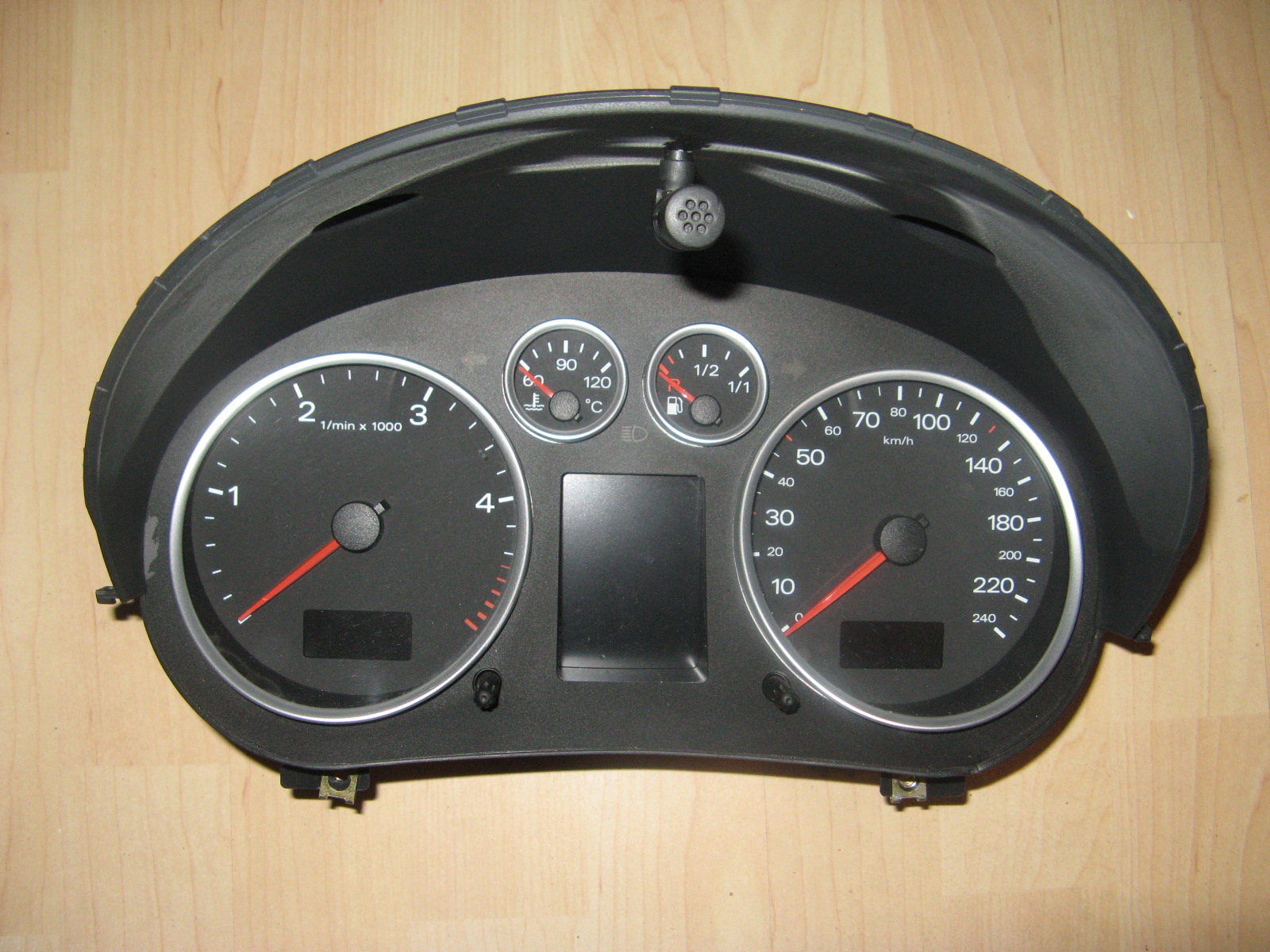

Bild 1: aktueller Stand ohne TT-Nadeln

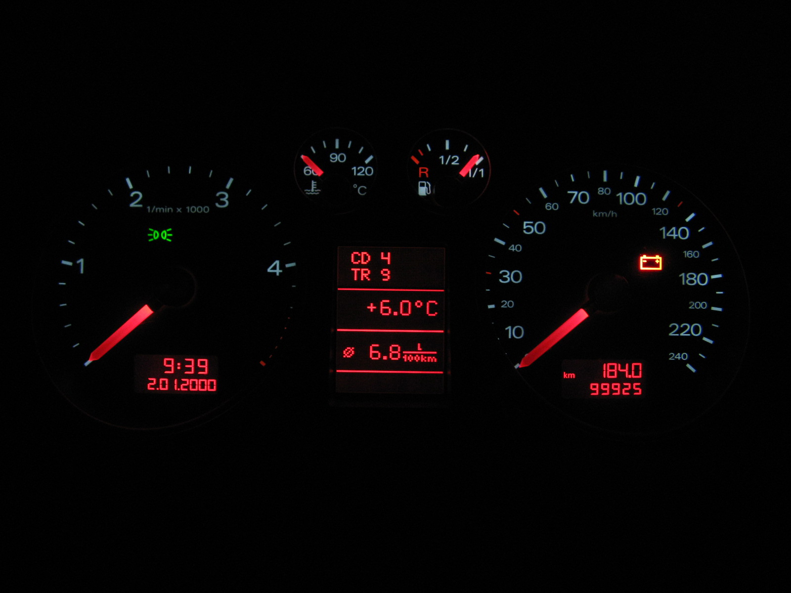

Bild 2: altes Kombiintsrument zum testen auseinandergenommen (man macht ja nichts Gutes kaputt :D)

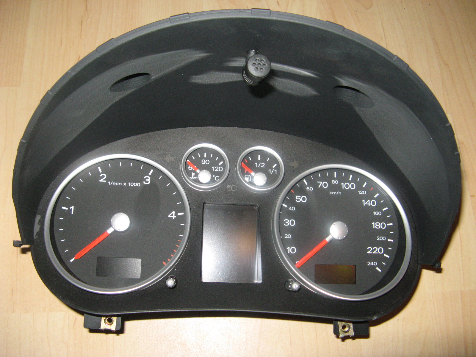

Bild 4: Altes Kombi mit S-Line Tachonadeln

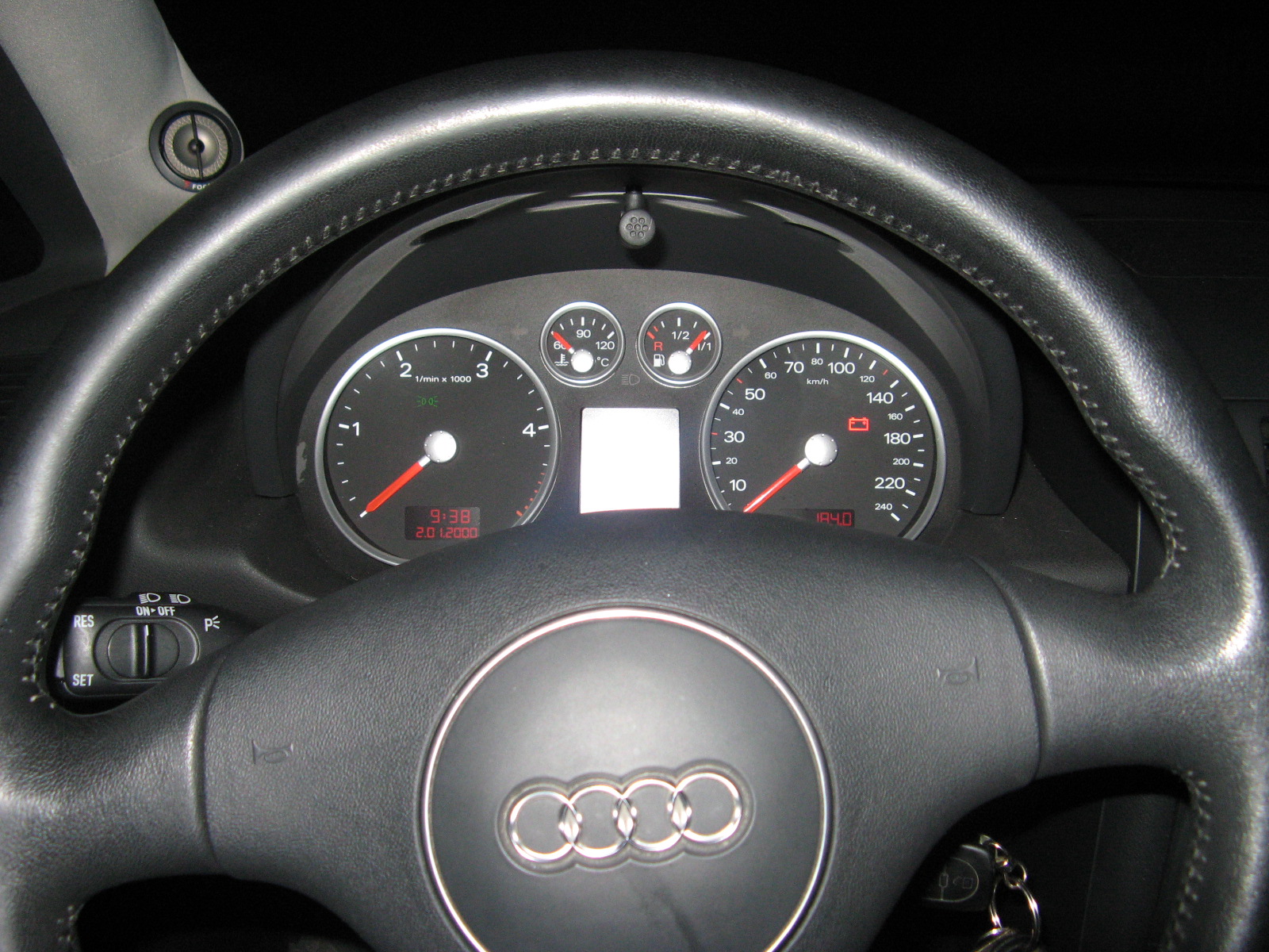

Habe nochmal zwei Fotos im eingebauten Zustand gemacht...
Möchte dazu auch noch erwähnen das die TT Zeiger eine andere Aufnahme haben und nicht einfach nur aufgesteckt werden können. An den Zeigern und auch am Tacho muß etwas geändert werden.
