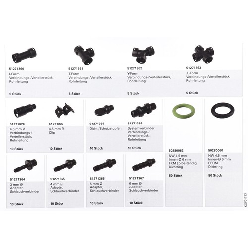

Oder so ein Set von Amazon und komplett auf 5,5 gehen.
https://www.amazon.de/Hopton-Scheibenwaschanlage-Schlauchverbinder-Wischwasserschlauch-Reparaturset/dp/B0DKJP3P1L/ref=sr_1_8?__mk_de_DE=ÅMÅŽÕÑ&crid=5NYKUJ1E2PO1&dib=eyJ2IjoiMSJ9.biMB6t3Y4ATTmYDnBAr-zoNfRx0MlZqC9rf8n8yuDJoDr4CzbuCEkWdcGule4DJkcexmzY_gMWC7yN3GjJzbesYoUCis-0Hi1YYGREFvWP92N7GqiFQ_PXb6aAFIwR5xOpGpa0v7wdWsnnKxeK7w7EU7ha-PfH5PhdoPPq2luWQeVK5RHG4Vo3QfHOjS6neVFpYIf9BIs3DNWtjslVyjp0q9NcPU57OwouUeUOn5_L6OcCSnlckBL8R__qWPfX9p4GDTeiLf0xQkZWNVKTv5NUKkJHntKh5zHgo1nDzlbWo.2BiSAdkySMc3IJzVeVeL6_nOIEBa1Y2HlNmqj4X1eWA&dib_tag=se&keywords=wischwasserschlauch%2Bset&qid=1768814493&sprefix=wischwasserschlauch%2Bset%2Caps%2C265&sr=8-8&th=1
Bearbeitet von A2 HL jense
Allerhand T, Y, X und – Verbinder in unterschiedlichen Größen bekommt man übrigens für einen gar nicht soooo schlechten Kurs in Globus Baumärkten. Unser hat eine recht brauchbare Autoabteilung. Dafür darf man bei denen aber in allen anderen Abteilung nicht so genau gucken 🫣
