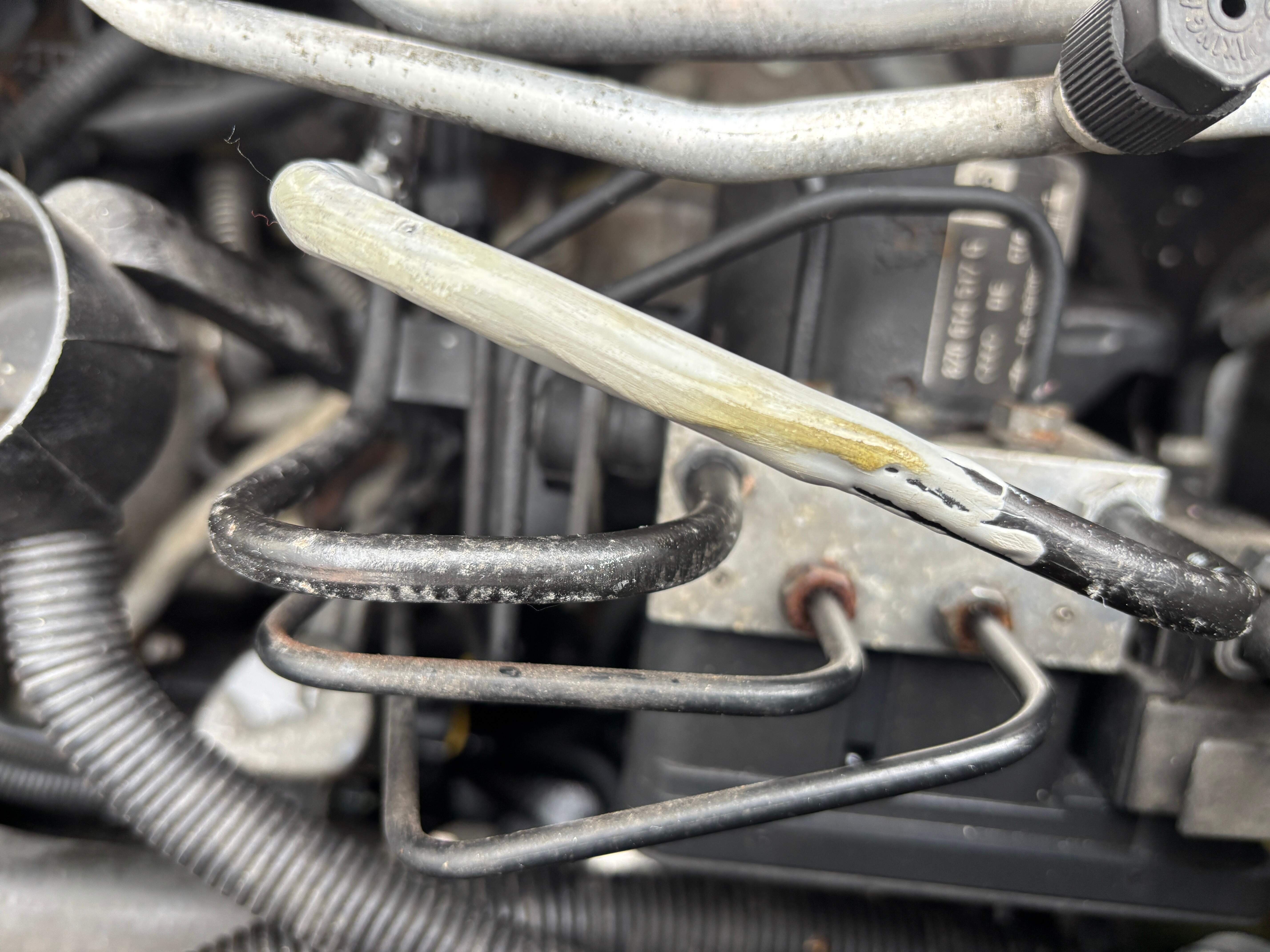

Hallo zusammen,
Bei meinem Audi A2 TDI (BHC) ist eine Bremsleitung welche von einem Block direkt unter der Motorhaube wegführt kaputt. Von Audi gibt es das Teil nicht mehr. Hat jemand einen Tip woher man solche Leitungen bekommen kann?
Stimmt....
Jetzt wo du es sagst.... da war was.... dann Bördelverbinder.... Wie gesgat: Man kommt gut ran.... Ab in die Werkstatt .... Bremsrohr von der Stande.... 2 Bördel setzen.....
Das sollte eine relativ schnelle Reparatur in der freien Werkstatt sein.
Danach muss eh die Bremse entlüftet werden, was mit einem Entlüftungsgerät deutlich besser geht
Aber mal ehrlich: Eine Werkstatt welche die Leitung von Aussen mit 2K Plastekleber repariert. Ich hab schon einiges gesehen, aber das ist ernsthaft gefährlich!
Selbst wenn das gehalten hätte, hätte es bei der ersten Vollbremsung gekracht!
Also die Leitung misst 8 mm, Wandstärke und Material sind mir nicht bekannt. Ich versuche eine nicht beschädigte Leitung zu bekommen. Der Mechaniker sagt, wenn die Leitung da ist, kann er es in 20 Minuten bei mir Zuhause in Ordnung bringen. In einer Autoverwertung bekommt man es leider nicht, weil eigentlich immer nur diese Blöcke wo die Leitungen rein- und rausgehen verkauft werden und die Leitungen dann einfach durchgezwickt werden. Muss mich also selbst um den Ersatz kümmern.
So wie Ihr schreibt ist die Kleberei wohl absoluter Murks. Ob das mit dem Bördeln bei diesem Durchmesser geht kann ich nicht beurteilen. Dafür ist halt die Werkstatt da. Momentan nehmen aber nur wenige Werkstätten einen A2 zur Reparatur an. Einerseits bin ich froh überhaupt eine Werkstatt in der Nähe zu haben, andererseits hätte das auch verdammt schief gehen können.

Ich geb mal ein Update zur Bremsleitung. Mit Bördeln ist da leider nichts drin. Ich habe heute die Leitung ausgebaut und bin damit in eine andere Werkstatt gegangen die Gerät zum Bördeln hat. Die Leitung besteht aus 2 Stück starren 8mm- Rohren mit einem flexiblen Panzerschlauch dazwischen. Es bräuchte somit einen Leitungsrohling mit flexiblem Zwischenstück. Eine starre Leitung würde vermutlich aufgrund von Vibrationen irgendwann reißen. Ein junger Mechaniker dieser Werkstatt hat es dann aber geschafft das Teil in der Bucht zu finden (Bild). Nicht ganz billig, aber ich hab gleich zugeschlagen. Mit etwas Glück fährt meine Alukugel hoffentlich wieder bis zum nächsten Wochenende.
