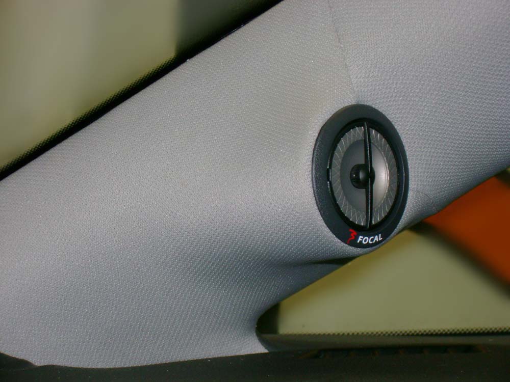

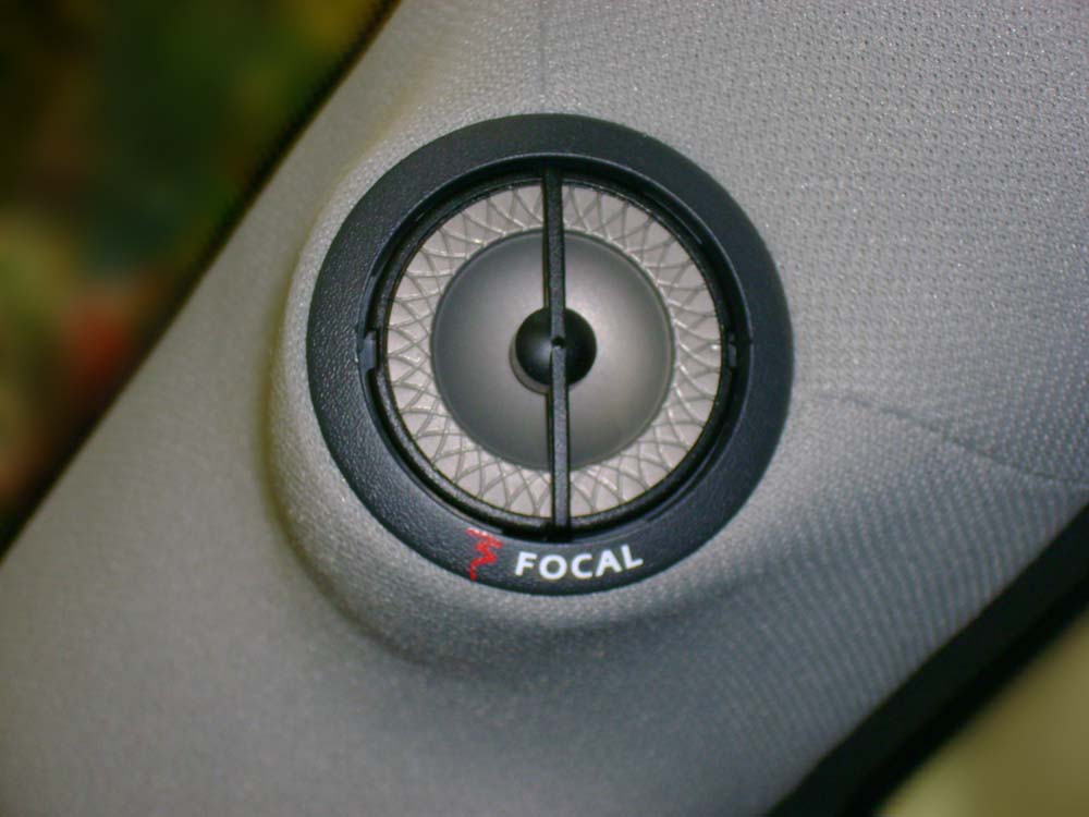

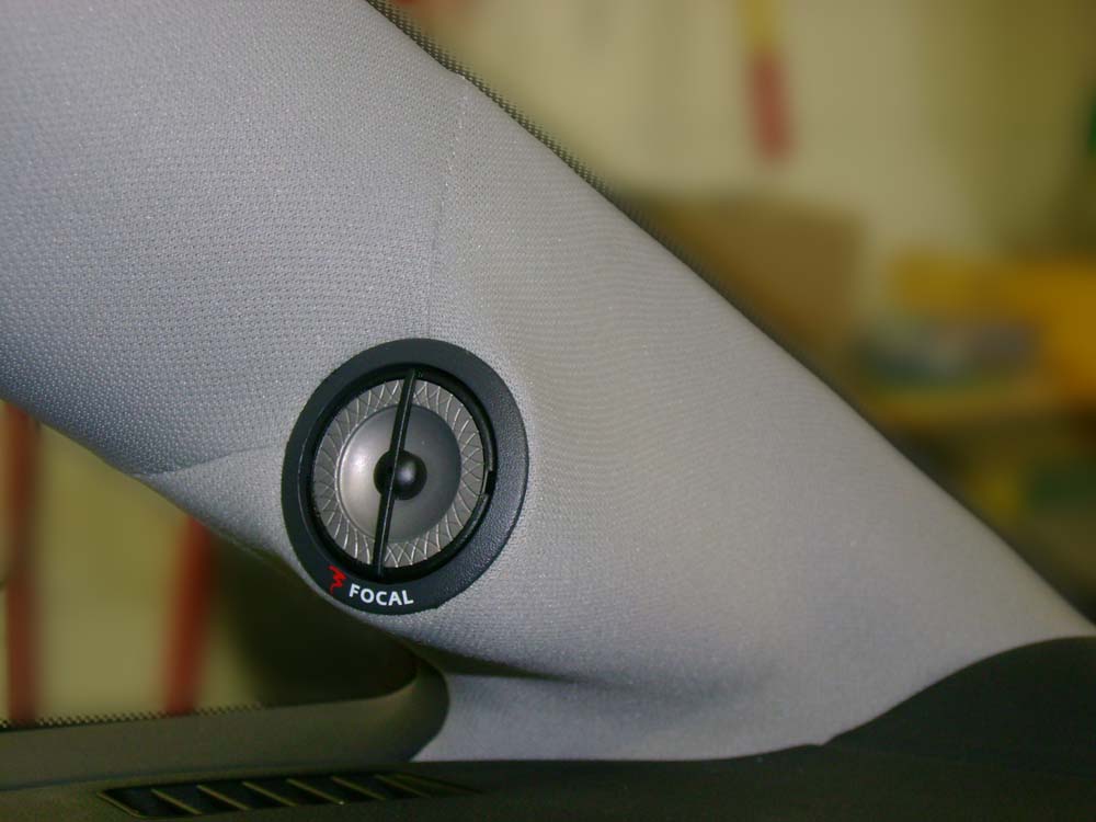

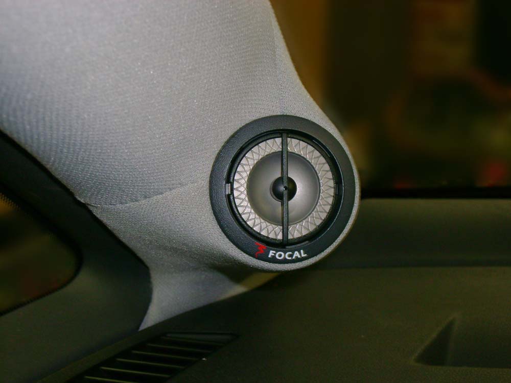

Auch ich möchte hier mal meine neuen A-Säulen zeigen in welche unter Verwendung von Abwasserrohr, GFK, Bespannstoff und anderem Zeugs meine Focal Hochtöner Einzug gehalten haben.

Einfach ein zum Hochtöner passendes Wasserrohr schräg abschneiden und aufkleben bzw. einspachteln. Stoff drüber und fertig ist der Lack...
Sieht gut aus. Wie bist mit dem Tinoxid-Tweeter zufrieden? Mir wurden die bei höheren Pegeln immer etwas zu scharf, hatte den TN51. Und wie passt die ankoppelung an den Woofer? Abstand ist doch ganz schön groß, befürchte da fast einen Giraffenhals bei nicht gar so voluminösen Frauenstimmen. Wie und wo hast den Tweeter getrennt?
So sieht das aus. Nachtaktiver hat das kurz und bündig erklärt. Bilder der Montage habe ich leider keine da meine Digicam nicht anwesend war, wie so oft bei solchen Aktionen.
Im direkten Vergleich mit manch anderen Systemen ist der Focal TW47 allerdings etwas schärfer aber das liegt auch immer im Ohr des Hörers (Auge des Betrachters).
Das Frontsystem läuft über die original Weiche an einer Audison SRX5 zusammen mit dem Hecksystem Focal 165V1. Am Kanal 5 der Stufe ist der im Beifahrer Fußraum untergebrachte Hertz HX200 Woofer versorgt.
Im Kofferraum wartet auch eine Audison SRX1 für den Antrieb des hinteren Subwoofers ein Hertz HX250D. Mir fehlt aber leider die Zeit mal alles fertig zu bekommen.
Der Klang der Anlage ist für mich zurzeit so überzeugend gut dass die fehlende Zeit nicht ganz so tragisch ist. Die Anlage ist zurzeit noch nicht eingesessen aber teilweise möchte ich das auch etwas als Erbsenzählerei betiteln wenn man dabei bedenkt dass die Headunit „nur ein Symphony II“ ist. Ich hatte auch eine SRX2 für den Hochton Aktivbetrieb gedacht das aber auch schon wieder verworfen. Es reicht einfach. (falls einer ne nagelneue SRX2 braucht, ich hab eine über) :-)
An der Zusammenstellung sind Schwächen kaum auszumachen, gemessen am Preis und der Alltagstauglichkeit stimmt einfach alles. Sollte denn diesen Sommer der hintere Sub dann auch noch die Lücke des untersten Frequenzganges füllen bin ich voll und ganz zufrieden.

Viel Erfolg bei Deinem weiteren Vorhaben und Kompliment für den sauberen HT-Einbau. Die Focal HT empfand ich auch immer etwas zu grell im oberen Bereich.
Gruß Audi TDI+++
Hallo,
die "Schärfe" der Focal-Inverskalotten liegt an der von mir erwähnten stärkeren Bündelung in höheren Frequenzen, , die wird aus psychoakustischen Gründen als "Schärfe" wahrgenommen.
Weil der Anteil des Direktschalls am Gesamtschall am Hörplatz höher ist als mit klassischen Kalotten.
