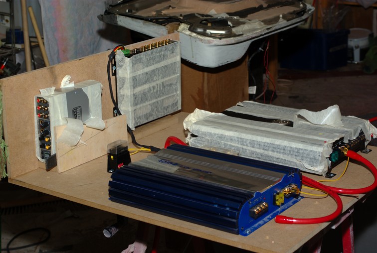

Die Becker-Endstufe versorgt vollaktiv das Frontsystem. Es ist eine 6 Kanal-Endstufe, nur die beiden Subkanäle werden nicht verwendet. Die Eton-Endstufe versorgt gebrückt den Alliante im 25Liter Gehäuse. Das Gehäuse ist so eingepasst worden, dass man noch an das Werkzeug etc. kommt. Die Endstufen sind auf einer dicken MDF-Platte verschraubt, um sie schnell entfernen zu können, falls ich den gesamten Kofferraum benötige.

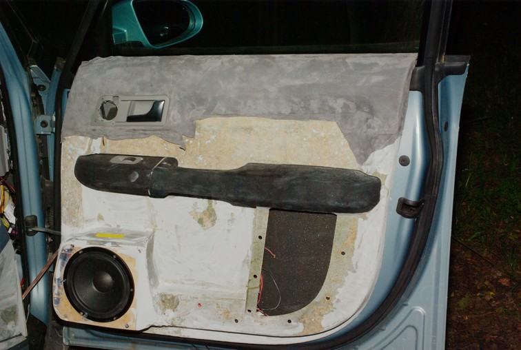

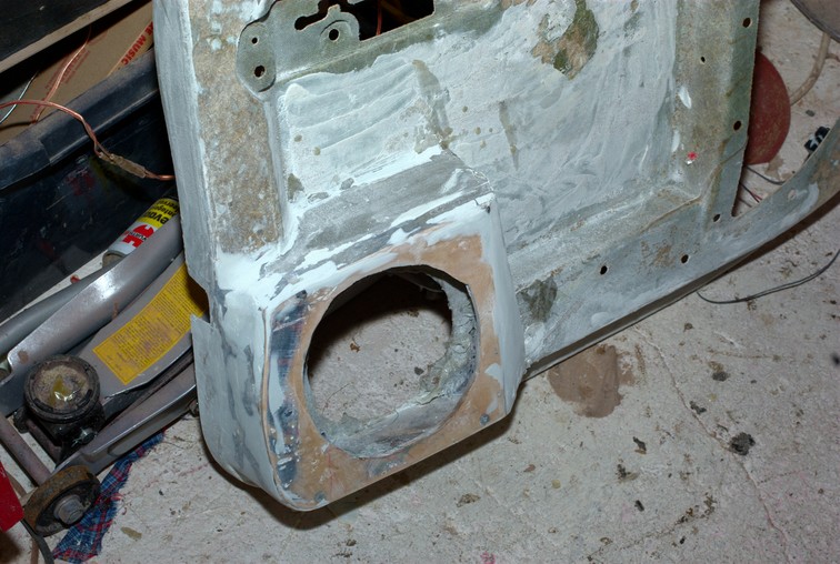

Die Hochtöner wurden in die Original A-Säulenverkleidung integriert. Kleine Gehäuse aus Gfk auflaminiert und mit Originalstoff in hellgrau bezogen. In den Originaleinbauplätzen arbeiten 16cm Eton Discovery Tiefmitteltöner. Dazu wurden Originalchassis unterhalb der Sicke abgetrennt und durch Gfk ersetzt, um ein16er System einzufügen. Vorteil waren die bereits vorhandenen Befestigungslöcher, und der richtige Abstand zu den Türscharnieren, da diese sonst die Lautsprechermembrane zerstören würden.

Ein stabiler Verteilerblock mit Bandsicherung oder Sicherungsautomat und ein passender Imbusschlüssel, und die Anlage ist in 2 Minuten ausgebaut. Sinnvoll ist natürlich ein Kondensator mit Schutzschaltung. Für die Lautsprecher gibt es entsprechende Möglichkeiten.
