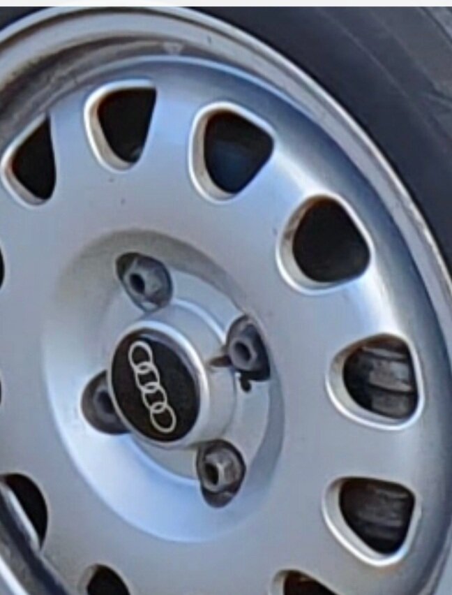

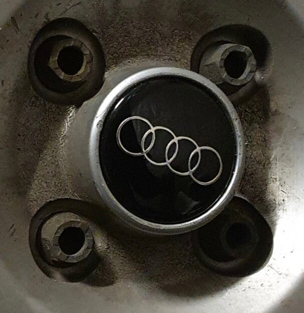

  2. Stehen vor: Bündiger (auf den Winterfelgensätzen fahre ich die aktuell) sind diese: Überklebte Lupo 3L Kappen gehen natürlich auch, wobei die Aufkleber bei mir bisher max 1 Jahr hielten, schon mehrere probiert...
