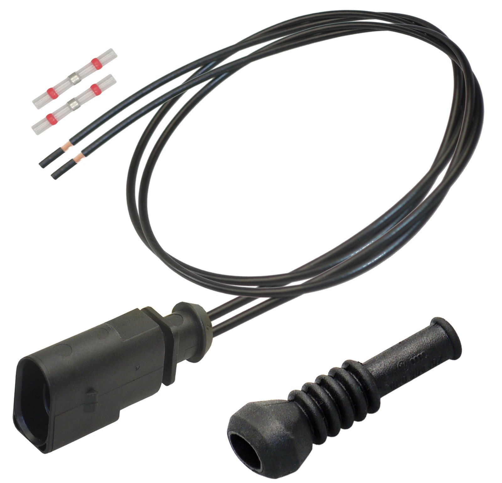

  2. Im Netz gibt es das Steckergehäuse zusammen mit Kabelenden und Lötschrumpfverbindern, siehe 1JO973802 Somit kann man recht einfach sowas wieder reaktivieren/instandsetzen.
