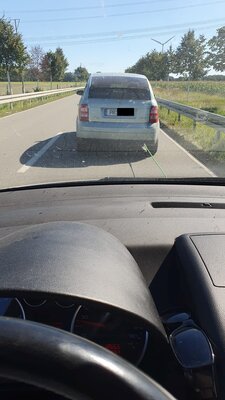

  2. Heimführung ist erfolgreich durchgeführt: Da sich der Wagen noch starten ließ, konnte ich ihn wenigstens mit laufendem Motor in N mit Servo und Bremskraftunterstützung schleppen. Ich hatte nochmal versucht, anzufahren. Der Zustand scheint noch leicht schlimmer geworden zu sein, trotz voll gedrückter Bremse fängt der Wagen mit eingelegtem Gang zu zappeln. Also die Kupplung trennt nicht vollständig. Gestern hatte sie das meiner Meinung nach noch getan. Den KNZ Wert hab ich jetzt nicht nochmal ausgelesen. Naja, wenigstens steht er jetzt sicher und ohne weitere Beschädigung auf dem Hof. Ja danke. Ich hoffe, ich bleibe jetzt vor weiterem Unbill verschont. Irgendwie verfolgt es mich ja schon...
