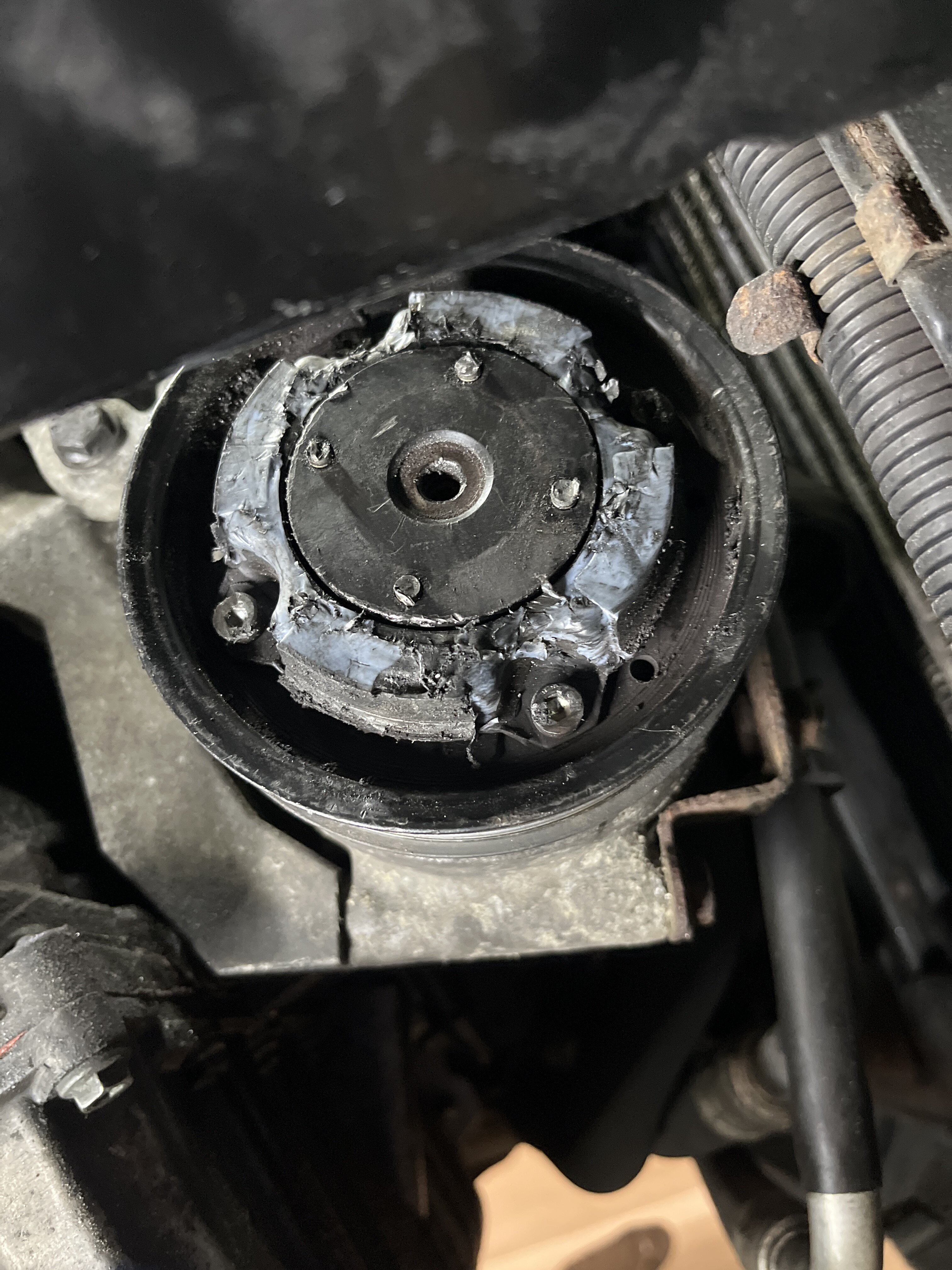

Scharfer Schraubendreher, das Gummi sollte sich doch einfach rausprockeln lassen. Dennoch, seeehr mühsam das...Geduld! Warte, ist da nicht ein Blech im Gummi eingegossen? Zuerst die Nieten vom Gummi wegbohren? Ev. geht das Gummi mitsamt dem Blech dann über den Sternrest raus, und Du kannst den Abziehen ansetzen.
Hat geklappt; Nieten wurden abgedremelt, der äußere Kranz ist ab. Allerdings ist die alte Kupplung im Weg, um den Abzieher vernünftig ansetzen zu können. gnaaa 😩
Mir schwant schlimmes. :(((((

Aaaah, da sind Löcher drin. Da kann man bestimmt gegenhalten.
Anlage ist voll. Also Sensor defekt. Gummikupplung bestell ich morgen früh nach. Wie bekomm ich den Metallhalter runter? Muss ich den Kompressor ausbauen?
Jo, Gummikupplung hinüber. Und die 1bar beim G65, entweder Anlage leer oder Sensor defekt. Der Ruhedruck ist deutlich über 1bar (Dampfdruck des Kältemittels, ist nur temperaturabhängig solange noch ein flüssiger Kühlmittelrest im System ist).
Da dreht ja alles mit, ich bekomme das nicht ab, gibts nen Trick zum Gegenhalten? Die Schürze hab ich runter, der alte Sensor ist raus. Morgen kommt der Neue.
Das Gummiteil ist die Verbindung zwischen diesen beiden Sachen. Deckel ab, ich meine die mittlere 10er Schraube auf und dann sollte es ab gehen.

Helft mir doch mal bitte auf die Sprünge. Die Riemenscheibe dreht mit. Das Metallteil innen nicht. Das kann ich einzeln drehen, ohne das die Riemenscheibe sich bewegt. Ich merke auch das die Kolben sich bewegen. Soll man das drehen können? Ist die Gummikupplung weg? Wie bekommt man die ab?
