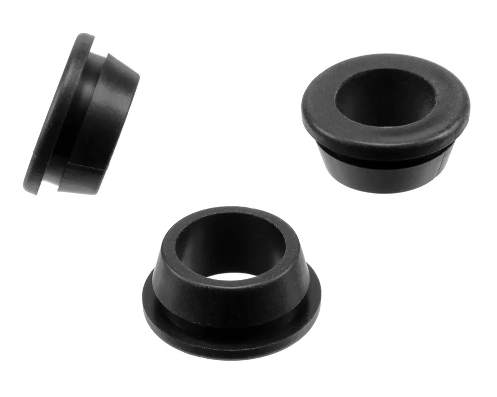

Ich habe jetzt mit den Engländern entsprechende Kits ausgearbeitet. Dadurch dass bei Rechtslenkern das kurze Wischerblatt benötigt wird kann ich auch günstigere Preise anbieten. Außerdem gibt es jetzt noch Schlauchdurchführungen (dass der Schlauch nicht durch den Wasserablauf muss), Schlauchverbinder die für manche A2 benötigt wird sowie Rückschlagventile um das Leerlaufen zu verhindern. Verfügbarkeit der Wischer hängt von den Bestellungen der Engländern ab. 1: Adapter + Wischer + Schlauch + Kabelbinder (53€ + Versand) 2: Adapter + Wischer + Schlauch + Kabelbinder + Schlauchverbinder + Schlauchdurchführung (55€ + Versand) 3: Adapter + Wischer + Schlauch + Kabelbinder + Rückschlagventil + Schlauchdurchführung (60€ + Versand) 4: Adapter + Schlauch + Kabelbinder + Rückschlagventil + Schlauchdurchführung (26,5€ + Versand) 5: Adapter + Schlauch + Kabelbinder (21€ + Versand) 6: Wischer (34€ + Versand)
