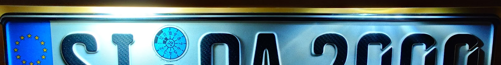

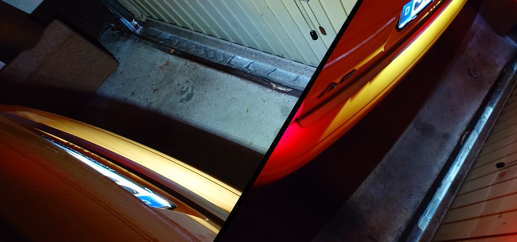

So, mal was neues in Sachen LED Kennzeichenbeleuchtung. C5W Sofitten gibts jetzt (scheinbar schon seit letztem Jahr) auch in LED mit ECE-Zulassung. Kostenpunkt um die 20€ für zwei Stück. Entsprechend sind die Aftermarket Ebay LED-Einsätze wie im ersten Post zu sehen jetzt bei mir wieder rausgeflogen. Über die vier Jahre, wo diese Einsätze eingebaut waren, sind sie schon zweimal kaputt gegangen und haben angefangen, zu flackern. Die Osram LED Sofitten werden in die originale Halterung gesetzt, daher auch mein kürzlicher Beitrag im Marktplatz zur Suche nach den original Haltern. Doof, wenn man die nach Umbau auf die Ebay-Einsätze verliert. Effektiv sitzen in den Sofitten vier einzelne kleine LEDs auf einem schmalen Streifen Leiterplatte, kein Filament, wie ich eigentlich erwartet hätte. Im direkten Vergleich (rechts C5W, links Ebay Aftermarket) deutlich dunkler und nicht ganz so blendend. Je nachdem in welcher Rotation man sie einsetzt, geht's vielleicht auch noch etwas heller oder dunkler, ich fand es allerdings schwierig, eine gute Ausrichtung zu raten. Auf dem Boden kommt auch weniger Licht an, den Leuchtstreifen a la Unterbodenbeleuchtung sieht man allerdings leider auch mit diesen LEDs noch recht deutlich. (Links ebay, Rechts C5W mit ähnlichen Foto-Einstellungen) Beim TÜV heute wurde nichtmal danach gefragt, in der Packung ist allerdings auch eh kein Dokument, was die ECE-Konformität separat bestätigt. Bin gespannt wie lange diese LEDs nun halten und hoffe mal, dass sich hier endlich eine gute Dauerlösung gefunden hat.
