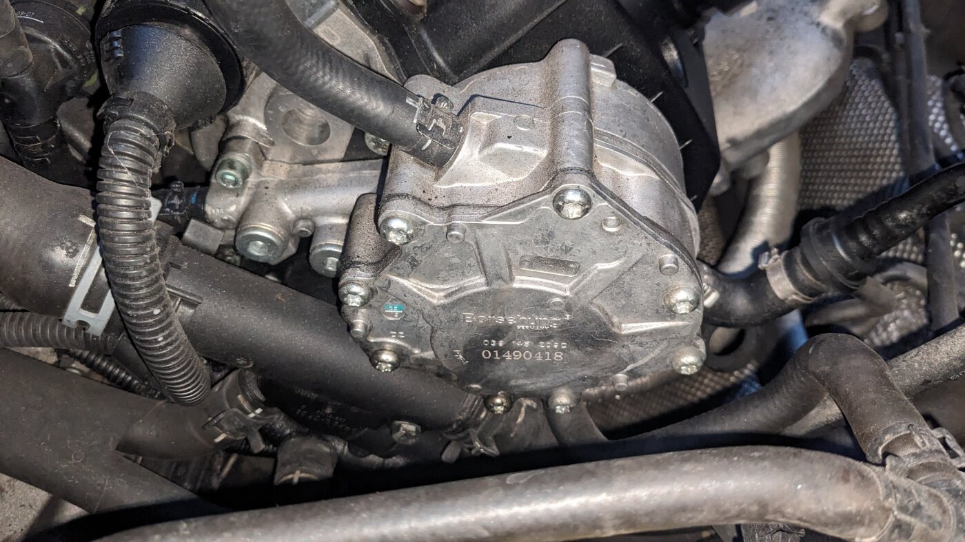

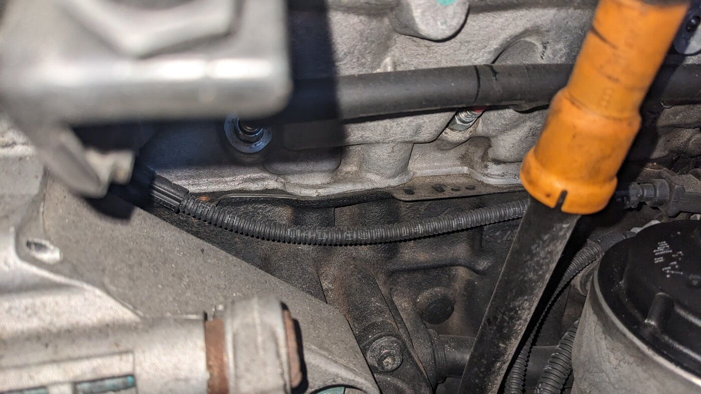

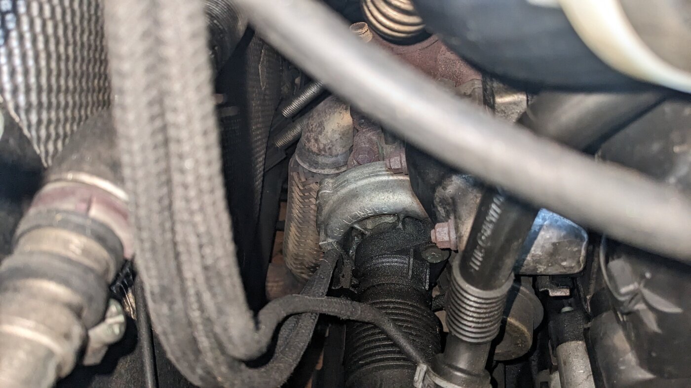

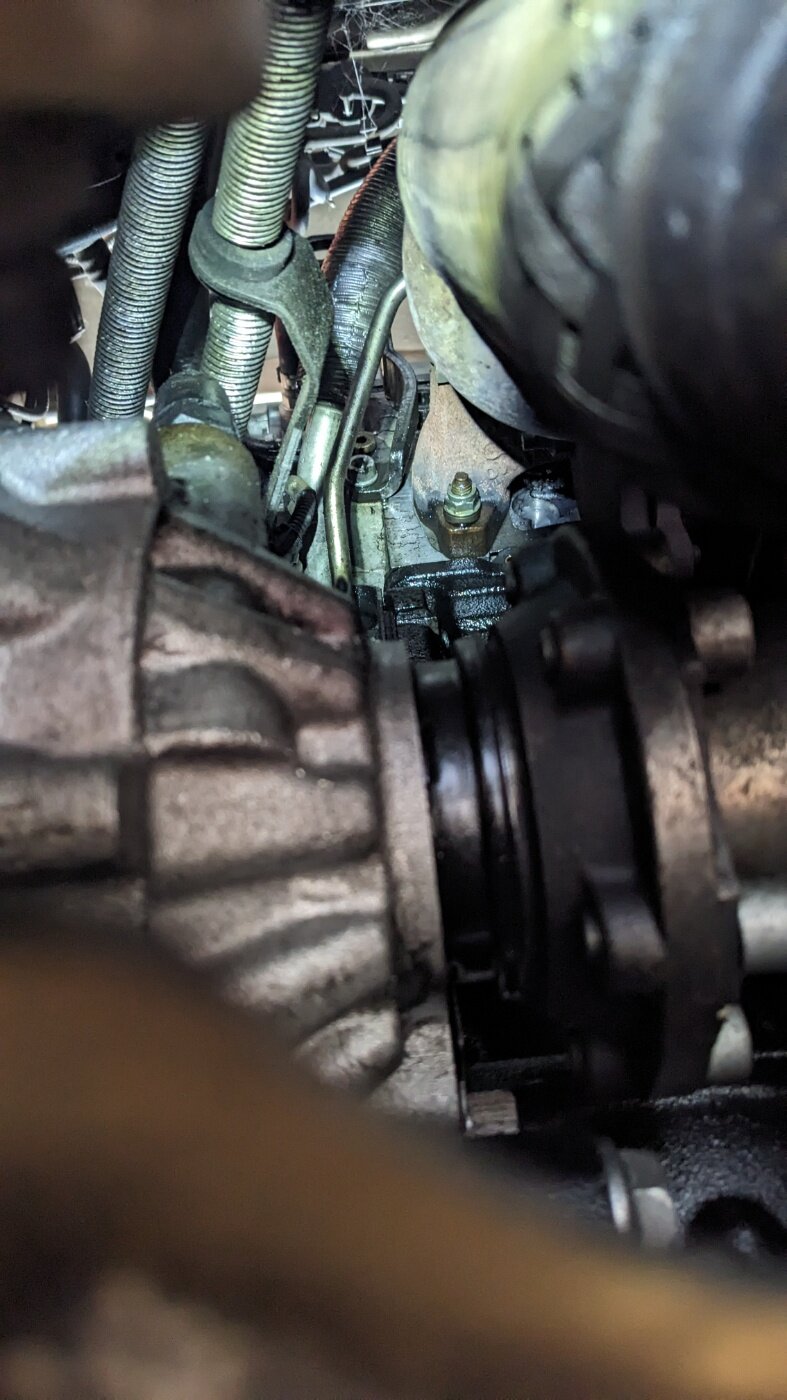

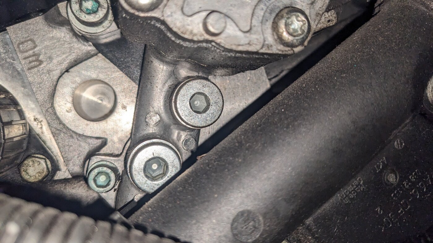

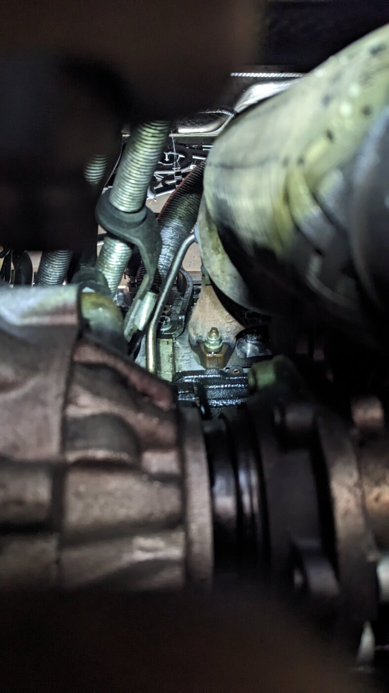

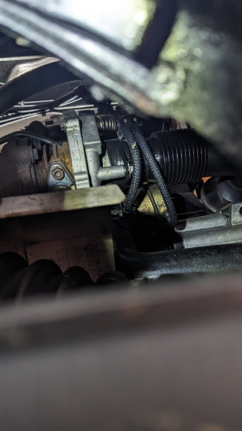

leider haben ich keinen TÜV bekommen, da der Motor zuviel Öl verliert. Im Forum habe ich die üblichen Verdächtigen wie Turbo-Saugstutzen und Tandem Pumpe fotografiert. Die Tandem Pumpe sieht eigentlich für mich trocken aus. Der Turbo Saugstutzen schwitzt zwar leicht, aber die große Ölspur zeigt sich wo anders.
Meinem Auge nach kommt das meiste Öl im Bereich beim Block von oben. Auf dem Foto sieht man wie am letzten Zylinder im Bereich es Auspuffkrümmers ein Öltropfen hängt. Das Öl kommt aber von oben. Was könnte die Ursache sein? Die Ventildeckeldichtung kam übrigens erst vor 10tkm neu. Da wurde der ZR gemacht. Öl verloren hat er übrigens schon vorher. Der ZR-Wechsel hat an der Situation nichts geändert.

Hast du auch von unten geguckt? Oft sind auch der Anschluss des Peilstabes oder das Einfüllrohr oder der Anschluss des Einfüllrohrs im Block undicht.
Das was auf den Fotos zu sehen ist, sieht mir nicht nach TÜV durchfallen aus. War die Wanne von unten stark verölt oder was genau hat der Prüfer bemängelt?

Entweder die Tadempumpe oder die Ventildeckeldichtung.
Rund um die Tandempumpe sieht es trocken aus. Ventildeckeldichtung ist wie gesagt praktisch neu.
vor 2 Stunden schrieb A2 HL jense:
Peilstab ist Ölmeßstab?
Die Fotos sind doch fast alle von unten auf der Hebebühne.
Scheinbar sind die österr. Kollegen da genauer. Ich hatte aber den Block unten schon gereinigt.
