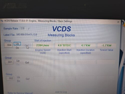

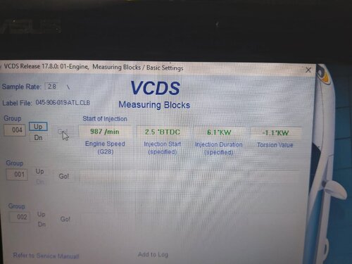

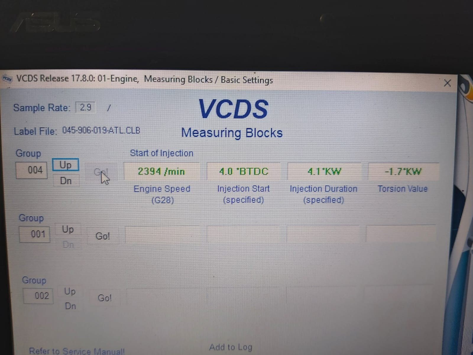

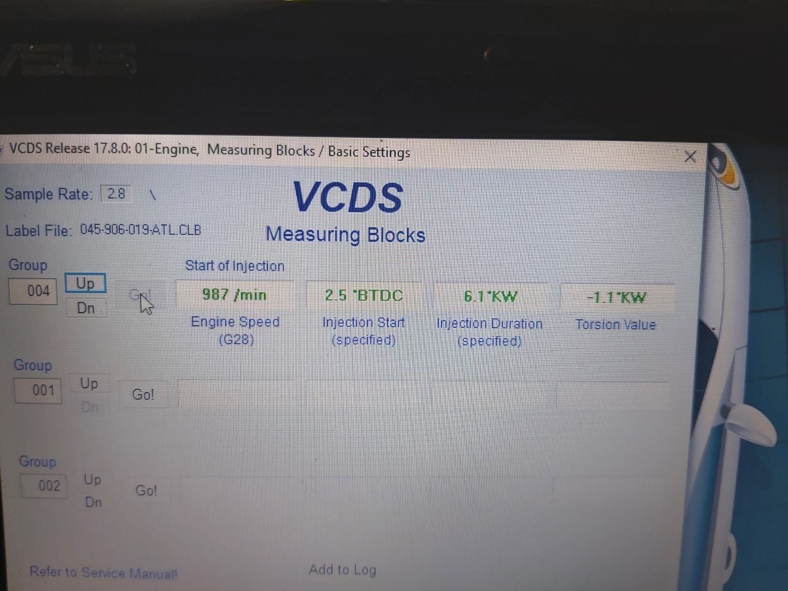

ATL motor,MWB13 welche ideal werte?,lautes klopfen bei höheren drehzahlen....
Der A2 ist seit 5 jahren bei mir,kette und zahnriemen wurden in der zeit nicht gemacht.wo lese ich den synwinkel? -
Was sagt, denn der Synchronisationswinkel und würde die Ölpumpenkette schon mal gemacht? Werte der Elemente sind jetzt nicht so gut aber nach in der Toleranz... -
ist mir gerade aufgefallen....garagenboden ist unterm auspuff schwarz nach dem test,gut schwarz.werde mal ne logfahrt machen und posten...das dumme ist er war nicht laut beim gasgeben,kein abartiges poltern.selbst bei 3000 umdrehungen nicht,erst bei last.... komisch... -
5
Die soll-Werte sollte VCDS die bei Mouse Over eigenltich anzeigen. in Kurzform, 0 ist ideal, 1 ist im grpnen Bereich, 2 ist dann schon so, dass man mal gucken sollte, woran es liegt. Leerlauf ist aber nur die halbe Miete, idealerweise macht du eine Logfahrt über verschiedene Lastbedingungen. Auf den ersten Blick würde ich da jetzt erstmal keinen Handlungsbedarf sehen. Das Klopfen kommt woanders her würde ich denken. -
