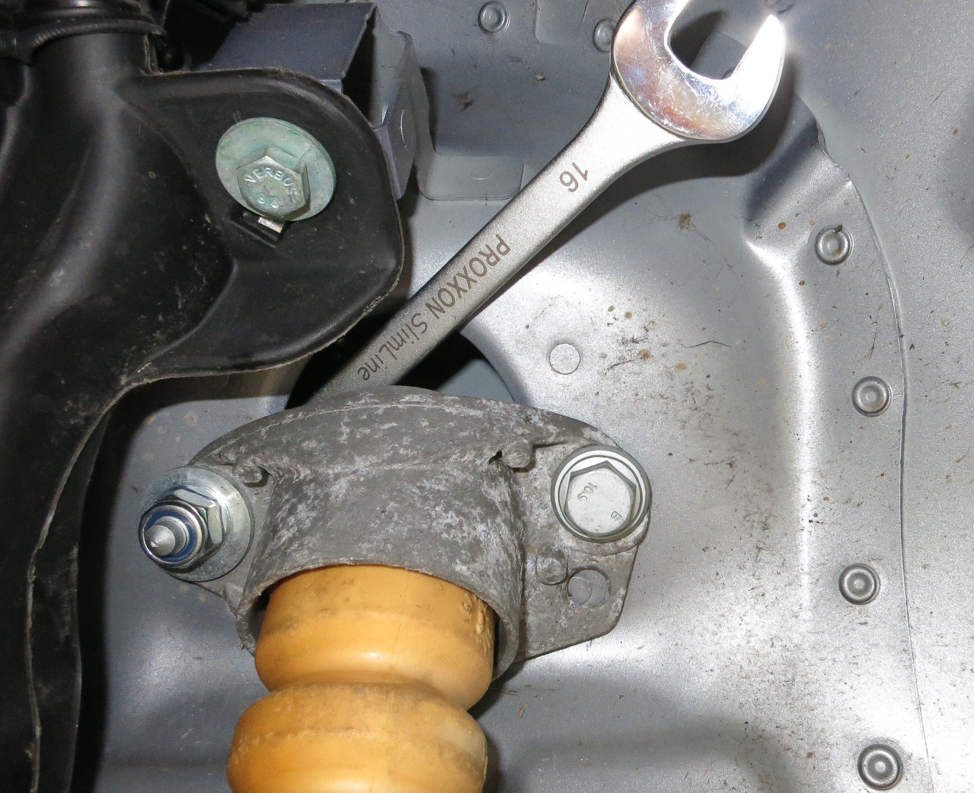

vor 2 Stunden schrieb Flyingcircus:
hat die linke Schraube dieselbe Schlüsselweite wie rechte Schraube?
Auf dem Bild wirkt die linke größer, also nicht original.
Der Anschlagpuffer sieht mir auch so aus, als wäre es nichtmehr der 1. .
Da könnte schonmal jemand drangewesen sein.
Hilft jetzt nicht unbedingt weiter, aber ist mir aufgefallen.

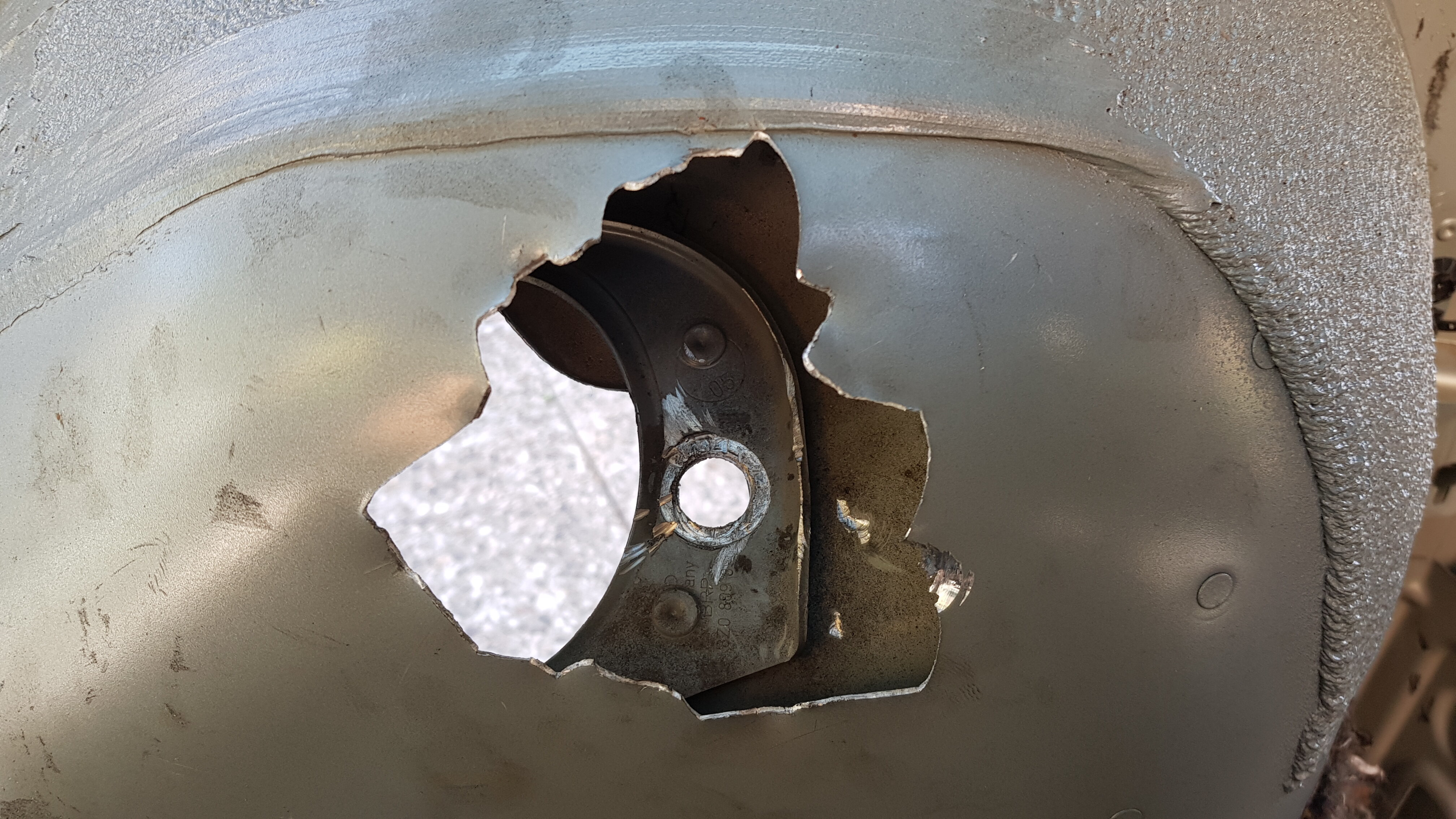

ausgerisseneEinnietmutterhinteresDomlager.thumb.jpg.ad2c8af3465e1cafc1953f4a396dd7df.jpg
Die Frage ist, wie kann man die Mutter so fixieren, dass man in der Lage ist, die Schraube auch festzuschrauben (und später wieder lose)?
Kleben, wie vorgeschlagen, wäre eine Möglichkeit, zumindest könnte man so die Mutter so (lange) fixieren, dass man die Schraube fest anziehen kann.
Aber ob die Mutter auch hält, wenn man mal wieder die Schraube lösen will?
Ich würde eine Zahnscheibe unter die Mutter drunter legen (kleben).
Unter Zug krallt sich die Zahnscheibe in die Mutter und Karossierie und verhindert so, dass sie sich mitdreht.
So sollte sich die Schraube auch mit dem vorgegebenen Drehmoment angezogen werden können.

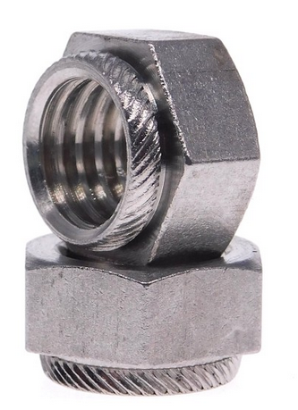

Naja, eine Stahlmutter an ein Alu-Teil anschweißen ist halt ... problematisch.
Eine Einpressmutter ist daher eigentlich eine gute Sache,
Nur, beim Anziehen der Schraube sollte man das Anzugs-/Drehmoment beachten und keinen Schlagschrauber nehmen. Durch den Schlagschrauber besteht die Gefahr, dass die Verzahnung der Einpressmutter das Loch aufreibt. Erstmal ist alles gut und das Auto kann die Werkstatt verlassen. Aber beim Lösen der Schraube stellt man dann fest, dass sich die Mutter mitdreht.
Aber auch Rost kann das Lösen der Schraube verhindern. Eine festgefressene Schraube führt auch schnell dazu, dass sich die eingepresste Mutter aus ihrer Verbindung löst.
