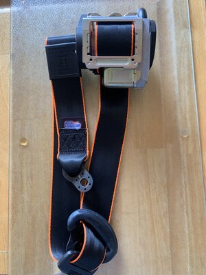

Seit einiger Zeit kreise ich immer mal wieder um das Thema Tausch der schwarzen Sicherheitsgurte gegen gelbe.
Anfangs dachte ich, dies wäre eine einfache Sache, weil ja alles in DE einfach geht, aber mittlerweile bin ich zu dem Ergebnis gekommen, daß es schlechterdings nicht möglich ist, die originalen Gurte ohne Verlust der Zulassung gegen Zubehörgurte zu tauschen.
Es werden zwar farbige Gurte angeboten und es heißt dann in der Beschreibung
Zitat
Das Gurtband welches Verwendet wird ist zertifiziert und Sicherheitsgeprüft. Anfangsbruchlast 2000 daN Stärke 1,3mm +/- 0,1
aber ein Gutachten wird nicht zur Verfügung gestellt.
Weiter heißt es dann:
Zitat
Die Gurtrollen sind seitens der Hersteller Bauartgenehmigt. Bei dem Umbau / Instandsetzung wird die Gurtrolle nicht geöffnet, jeglicher Mechanismus des Gurtstraffers bleibt unberührt. Das Gurtband welches verwendet wird ist entsprechend geprüftes Material exakt wie das der Hersteller. Somit ist das Bauartgenehmigte Teil noch exakt wie vorher. Es ist zum Beispiel vergleichbar mit dem Bezug eines Lenkrades, dieses darf auch in jeglicher Farbe bezogen werden solange die Bauart nicht genehmigt wird, ein abändern der Form oder anders Material verwenden (Carbon zB) ist nicht zulässig. Weiteres Beispiel wäre der Autositz, dort darf auch nicht irgendwas reingeschraubt werden - aber ihr dürft den vorhanden Sitz Umbauen oder auch Instandsetzen.
Diese Auslegung halte ich für ziemlich gewagt, aber vielleicht liege ich damit ja falsch?

So, die eine Firma ist Auto-Leder Toczek in Hamburg-Seevetal-Maschen.
Ist wirklich SEHR gut. Ich durfte mir einige der Arbeiten vor Ort, in der Werkstatt, ansehen. Wirklich ausgezeichnet!
Über die Gurte ist, auf den Internet Seiten, nichts zu finden. Ob die das noch machen weiß ich nicht. Halt nachfragen.
Man konnte die umzubauenden Gurte, nach vorheriger Absprache, auch zuschicken.
Ich würde allerdings immer wieder selber hinfahren, schon um sich die jeweiligen Muster genau anzuschauen
Neue Gurtbänder kosteten damals, bei Anlieferung eines einwandfreien gebrauchten, 150,-€ pro Stück.
Die andere Firma ist  Autokorrektur by REFS420,  Schaftrift 21, 26817 Rhauderfehn
Ist auf den Internet Seiten auch nicht (mehr) zu finden. War es aber seinerzeit. Vor ca. 2 Jahren.
Möglicherweise mache die das nicht mehr. Müsste man nachfragen.
Dort habe ich Gurte umrüsten lassen. Man kann auch bei denen die Gurte hinschicken.
Ich bin aber, aus schon genannten Grund, selber hingefahren.
Ich konnte auch drauf  warten, bzw. ich konnte sie ca. 4 Stunden später, fertig umgerüstet, mit ausgehändigtem Zertifikat,  abholen.
In der Zeit kann man sich z.B. die Meyer Werft anschauen. Die ist in der Nähe.
Das hat damals ca. 60,-€ pro Gurt gekostet.
