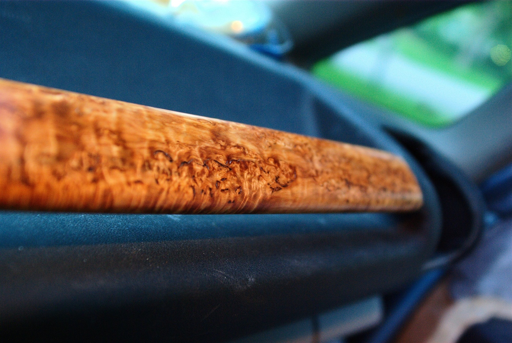

Was ist eure Meinung zu diesem Bild? Es zeigt den Rentnergriff in unserem (gebraucht) gekauften A2. Diesen Zustand hatten wir so übernommen, weder der Verkäufer (Autohaus) noch ich kann mir bisher erklären, wie so etwas passieren kann noch wie ich das wieder gerade bekomme :rolleyes:.
Habt ihr eine Idee? Evtl. etwas transportiert (Balken...) oder aus Wut darauf geschlagen? Hochbiegen lässt sich das leider nicht, da man keinen Hebel findet. Bleibt wohl nur der Ausbau. Wer kann evtl. beurteilen, ob das überhaupt wieder gerade biegen geht? Bin für sämtliche Tipps offen :)!
leider ist das Teil eine echter Querträger und daher sieht es so aus, als ob dein Fahrzeug einen Unfallschaden hatte.
Schwerer Stahlträger transportiert und raufgefallen auch möglich aber wahrscheinlich?

Bei einem Unfall und dem damit verbundenen aufgegangen Airbag müsste die Stange aber doch eher nach Oben gebogen sein oder? ;)
Nach unten kommt mir schon SEHR merkwürdig vor...
Falls es mit dem Geradebiegen nicht klappen sollte: Den Haltegriff gäbe es auch als Ersatzteil:
Wie kommst du da drauf?
Ich Rede von Querträger Funktion also Seitencrash.
Wenn Airbag auf, dann nach oben verbogen, ja.
PS Falls ein Neuteil rein passt, prima. Wenn nicht, über meinen Verdacht nachdenken.
Ist vielleicht ja harmlos.
Bearbeitet von erstens
Das ist kein essenzielles Strukturteil. Das Teil ist rechts und links an dünnen Alublechen angeschraubt (die Mannanströmer mitte und rechts müssen dafür ausgebaut werden). Die Alubleche haben eher eine haltende, aber keine tragende Funktion.
Wenns mal rappelt und das Teil was abhalten soll, is ggf. sowieso zu spät...
Angenommen dein Fahrzeug hat einen Unfallschaden, in dessen Folge die Airbags Lenkrad und Beifahrer hoch gegangen sind, dann wurde mindestens der Lenkradairbag, der Beifahrerairbag (unter dem Amaturenbrett verbaut) und das Airbagsteuergerät, wahrscheinlich auch Fahrer und ggf. auch Beifahrergurt getauscht.
Weiterhin müssten Teile in der Front/Motorraum getauscht worden sein.Das sollte man per Sichtkontrolle herausfinden können, indem man Typschilder und Stempel von Einzelteilen auf Produktionsdatum kontrolliert.
Am einfachsten geht es, indem man sich das Produktionsdatum der Scheinwerfer anschaut oder ob die Serviceklappe auf der Innenseite und der Schlossträger noch diverse Etiketten drauf haben, z.B. Warnhinweisschilder oder wie viel Kältemittel in die Klimaanlage gefüllt werden muss.
Werkstätten ersetzen gerne die großen Teile, aber denken nicht an solche Etiketten.
Viele Indizien ergeben dann ein recht klares Bild.
Ohje... Unfall war natürlich auch mein erster Gedanke. Ich hatte mir beim Kauf aber alles gut angesehen (Spaltmaße und Lack) und nichts feststellen können. Der Händler ist auch ein Vertragshändler gewesen und kannte die Kundin vorher, klang alles sehr seriös, aber man weiß ja nie :(
Ich schau mir bei Gelegenheit noch einmal die rechte Seite und vorne an, danke euch für die Tipps! Kann man das auch aus den Steuergeräten auslesen, falls der Beifahrerairbag schonmal offen war? Wobei, eigentlich kann ich mir es wirklich nicht vorstellen, dass sich das Teil so bei einem Unfall verbiegt. Was ich mir aber vorstellen kann ist ein missglückter Ikea-Besuch oder ein wütender (angetrunkener) Beifahrer(-ehemann). Das Auto gehörte von Anfang an einer älteren Dame...
Mal abgesehen davon, dass sich bei Airbagauslösung der Griff nach oben gebogen hätte (wie temporär auf Fotos hier im Forum zu sehen war...), ist es doch recht unwahrscheinlich, dass das durch den Airbag aufgerissene Armaturenbrett getauscht wurde, die 80€ für einen neuen Griff jedoch gefehlt haben.
Ähnlich sieht es bei einem möglichen Seitencrash aus. Wer repariert alles derartig perfekt, dass du nichts mehr von einem potentiellen Unfall bemerkt hast, und vergisst dann den Griff?!
Die IKEA-Variante erscheint mir auch am wahrscheinlichsten...
Niemand hier hat hier je gesagt, dass das Verbiegen nach unten von der Airbagauslösung sein kann. Ist es nicht, keine Sorge.
Ich war der Ansicht, der Griff ist so massiv, dass er nicht nur Inneraumfunktion hat, sondern eine Querstrebe fürs Armaturenbrett darstellt. Dazu muss man aber wissen, was hinter den Luftausströmern ist, denn da wäre der Querträger, wenn es einer ist, unterbrochen und müsste über Profile oder Bleche um den Luftkanal geleitet werden. Ich kann mich irren, dann ist es nur ein zu schwerer Transport gewesen.
Aber in 13 Jahren Forum ist das erste genau der zweite verbogene also eher etwas fragwürdig/ungewöhnlich.

Wobei ich mich echt frage, wie das der Airbag schafft. Ich hing an dem Teil schon mit einem 1m langen Hebel (Holzbrett) und habe es versucht wieder nach oben zu bekommen, keine Chance! Trotz sehr breiter Auflagefläche und zusätzlichem Brett als Unterlage wird vermutlich eher das Plastik darunter nachgeben.
Edit: Scheinbar passiert das auch nicht immer... vielleicht war der Griff auch schon vorher verbogen :D
Beifahrer Ablage und Airbag blockieren - A2 Forum
Einfach den Griff ausbauen und im ausgebauten Zustand zurechtbiegen. Den Weg hat A2-D2 weiter oben schon beschrieben (Mannanströmer raus, links 2 Schrauben, rechts eine).
Der Griff ist ein dünner Kern (Durchmesser ca. 3-4cm) aus Metall (Alu oder Stahl?), welcher in der sichtbaren Form umschäumt ist.

Andre: Das passiert ziemlich oft, dass es die Stange bei einem aufgehenden Airbag nach oben biegt. Hab hier auch grad noch so ein Modell stehen...
@ll: An einen geöffneten Airbag kann ich grade auch nicht glauben, aber kann man den Griff nicht drehen, so dass dieser Knick nach oben zeigend oder unten zeigen eingebaut werden kann? Natürlich axial um 180° rotierend.
Nein. Der Griff passt nur in einer Stellung in die Halterungen. Und weil der aus irgendwas Umspritztem ist, kann man da auch nicht mogeln.
Da hat eindeutig jemand was langes, schweres draufgelegt.
Das Profil ist dreieckig mit Spitze unten vorn. Habe noch den Alu-Zierring rumliegen, der noch fehlt bei der Aluapplikationennachrüstung.
Also oberseite nach unten drehen scheidet aus aber rechts links vertauschen, wobei auch oben /unten getauscht wird (=Propellerartig 180° drehen), wäre möglich, wenn der Querschnitt spiegelsymmetrisch ist, die langen Dreiecksschenkel also gleich sind. So genau weiß ich das jetzt nicht auswendig. Aber Airbagauslösung würde ich bei diesem Fahrzeug auch ausschließen, weil man den Griff dann sicher auch neu hätte. (Oder sehr sparsame Selbstreparatur...)
Glaubts mir's halt einfach: Die Stange passt nur ein einer Lage. Der Griff ist leicht konisch. Miss mal die beiden Anschlusseiten.
Abgesehen davon, dass ein kaputter Griff auf einer nicht aufgerissenen Schalttafel ohnehin nicht auf eine Airbagauslösung hinweisen kann (der müsste ja dann ummontiert worden sein) und der Biegeradius für eine Verformung durch den Airbaug zu klein ist passt also definitiv die Biegerichtung nicht.

Warum wunderst du dich. Kannst nicht lesen? Oder gründlich lesen. Hier steht oft genug, dass das nicht von einer Airbagauslösung sein wird. In jedem Fall hätten sich im Frontbereich sonst leicht genug Hinweise finden lassen.
PS meiner Erinnerung nach ist das abgerundete Dreikantprofil auch nicht mittig spiegelsymmetrisch.

@compare: Die Unfalltherorie lässt sich doch anders entkräften. Jede Reparatur hinterlässt irgendwelche Spuren, z.B. im Vorderwagen.
Im Zweifel hilft eine Fahrzeughistorie. Entspannung!
BTW: Ich kenne mindestens drei Autos, bei denen diese Querstange durch den Transport langer, schwerer Gegenstände verbogen wurde, inkl. den Bert. Sie ist nicht so massiv, wie sie sich anfühlt.

Weil wir sonst nicht im A2-Forum wären. :D Ist doch Gang und Gebe, aber selten negativ.
Für mich sieht die Stange aus als sei einer mit seiner dicken Birne da drauf geknallt, Airbag aus oder er fehlte ganz.

Das Teil ist nicht sonderlich stabil. Ein Faustschlag reicht vollkommen aus, um das Dingen zu verbiegen. Vielleicht war nur der Beifahrer wütend.

Du hattest nicht zufällig versucht, den wieder gerade zu biegen? Ich habe da heute noch einmal daran gezogen und bin etwas entmutigt, dass der auch im ausgebauten Zustand wieder richtig gerade wird. Bin am überlegen, gleich ein Neuteil neben dran zu legen, wenn schon alles ausgebaut ist. Wäre da nicht der Umtauschausschluss bei Ersatzteilen :rolleyes:
