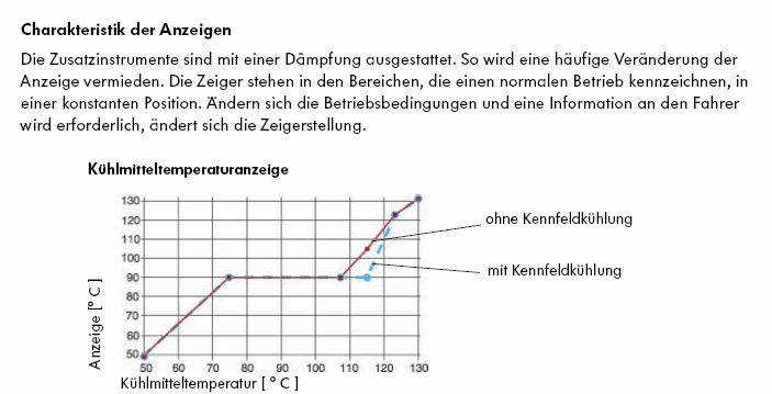

Dann habe ich im SSP 311 (Der Transporter 2004: elektrische Anlage) folgenden Abschnitt gefunden:
Beim A2 wird es wohl ähnlich sein.
Die Temperaturanzeige zeigt also nicht die Temperatur an, sondern einen Phantasiewert, den das Kombiinstrument sich ausdenkt.

Ich hatte anfangs auch gedacht: "Das ist eine saubere Regelung, die Temperatur so konstant auf 90° zu halten".
(Bild)

Nicht bekannt. Aber sie will 60 oder 70 oder 80 oder 90 halten nur keine Werte dazwischen. Das sollte ja reichen. Es ist nicht so, dass sie von 90 gleich auf 60 geht (außer bei dem bekannten Defekt...)
Und das ist so gebaut, weil es unnötige Sorge und Panik vermeiden soll aber kritikwürdig ist es, ja.
Mit diesem Bewusstsein habe ich eine meiner Anzeigen im ScanGauge auf die Kühlmitteltemperatur (°WT) eingestellt. Dadurch weiß ich jetzt, dass ich bei den aktuellen Wetterverhältnissen bisher nicht mehr über 80°C gekommen bin (bei 90°C auf der Anzeige im Kombiinstrument).
Das alles wohl gemerkt bei geschlossenem großen Kühlkreislauf. Daher die Pappe vorm Kühler, dann kann das Thermostat wenn nötig immernoch den großen Kreis zuschalten, der alleine durch die kalten Schläuche und AUßentemperatur auch ohne aktiven Luftstrom noch genug kühlt.
Erst bei knapp 20°C auf der Autobahn geht sie über 90°C.
@Norman
Kannst du anhand des Scan-Gauge denn dieses verhalten nachweisen? Ist es so krass wie im Diagramm gezeigt? Das ist ja vom Transporter und die Kennlinie muss ja nicht zwangsläufig mit dem A2 identisch sein.
Das Kombi geht erst von den 90°C runter, wenn im ScanGauge die 75°C unterschritten werden. Temperaturen über 90°C sind mir im SG bislang nicht aufgefallen. Insofern scheint die Kennlinie zumindest im unteren Temperaturbereich mit meinen Messungen übereinzustimmen.
