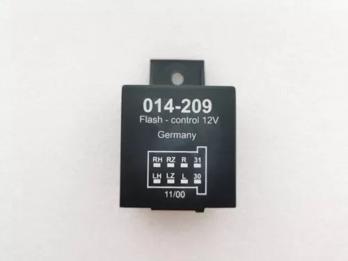

Ich vermute ein ähnliches Steuergerät ist verbaut und dem fehlt bspw. Klemme 30:
https://www.ebay.de/itm/235592296094
AHK Relais Steuergerät Blinker Modul Anschlußgerät Anhänger relay 014-209 - Bild 1 von 4
