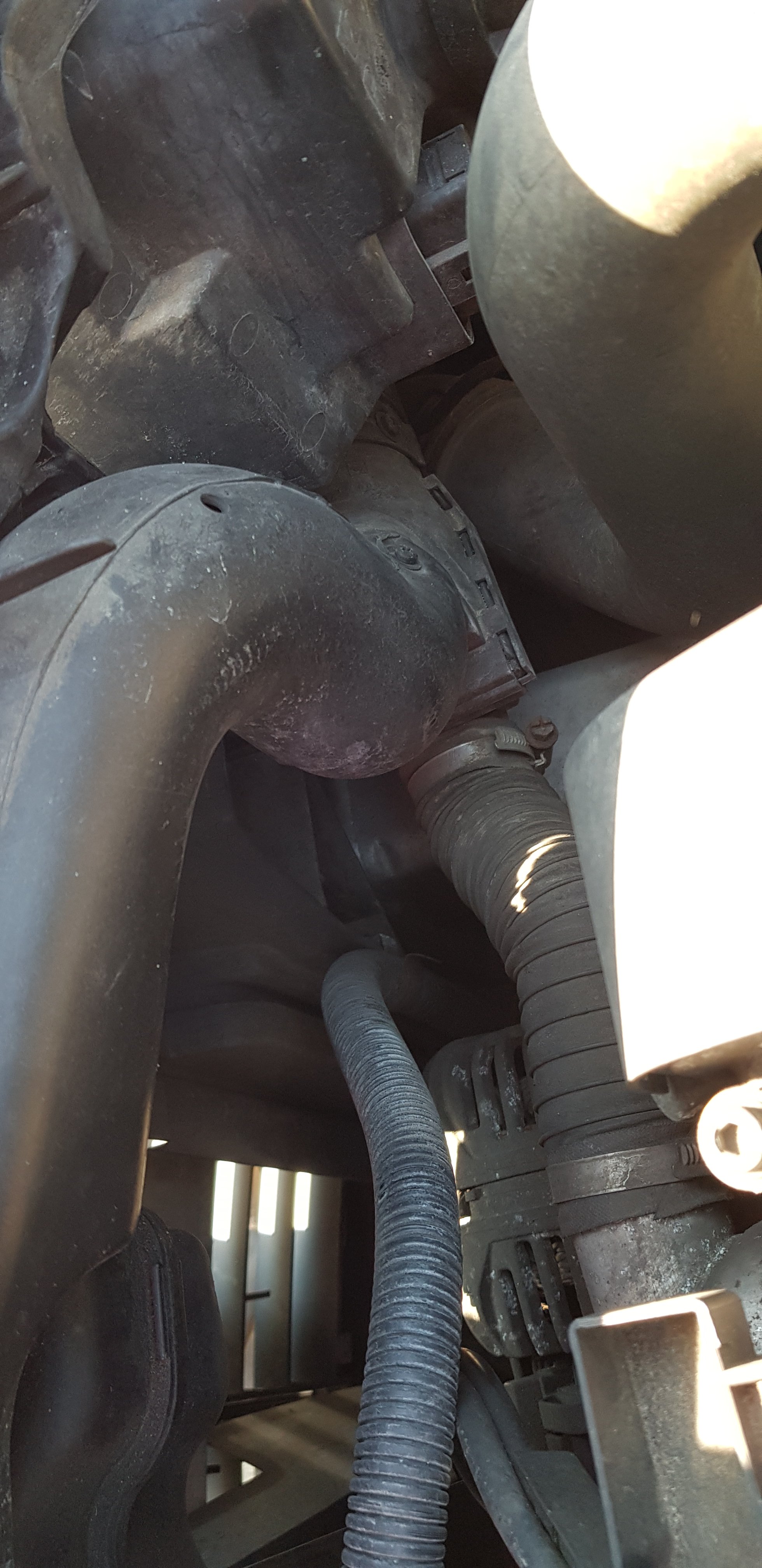

  20. Sehr wahrscheinlich. Beim AUA gab es im VAG Konzern mal eine Nachrüstung mit einem Heizelement für Golf und Co, weil die Kurbelgehäuseentlüftung zu frieren konnte. Der Überdruck aus dem Kurbelgehäuse sorgt dann dafür, dass das Öl z.B. aus dem Ölmessstab heraus gedrückt wird. Daher überprüfe, ob der dicke schwarze Schlauch vom Ölabscheider zum schwarzen Luftkasten frei ist. Sollte ein Heizelement vorhanden sein, sollte geprüft werden, ob Zündungsplus anliegt. Ferner sollte das Heizelement geprüft werden, ob es noch ok ist, z.B. durch eine Widerstands- oder Durchgangsmessung.
