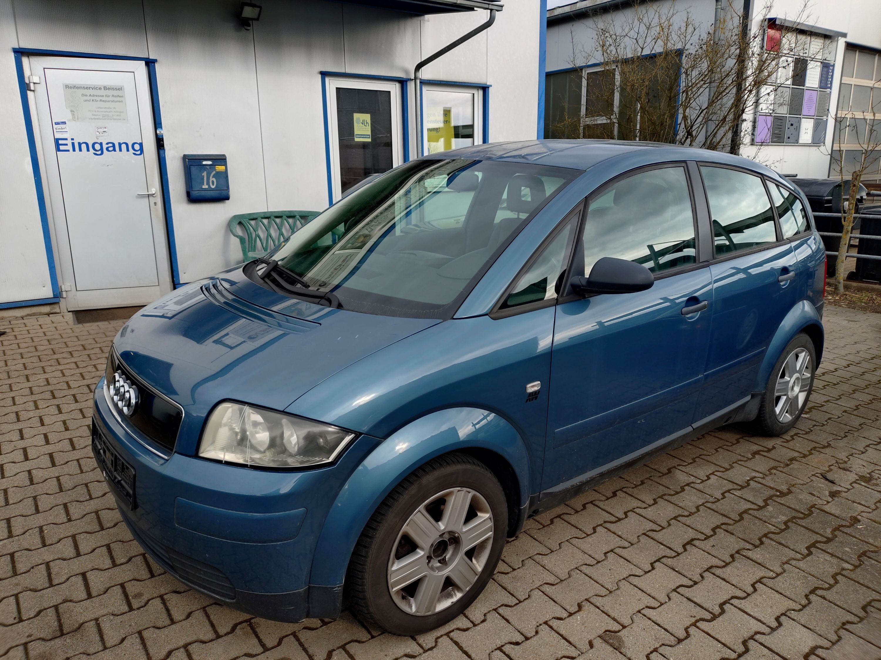

Dann will ich mal mein hässliches Entlein vorstellen. Gekauft in einem leider schlechten Zustand haben wir hier ein 1,4 TDI aus dem Jahre 2001 mit ca 310tkm Beim kauf leuchteten viele Warnhinweise und schwere Fehler die aber alle machbar waren. 1.) Neigungswinkelsensor -> getauscht, danach ging ABS etc auch mit aus 2.) Airbag Kontrollleuchte -> war natürlich das Verbindungskabel -> durch ein Sport Lenkrad ersetzt 3.) Bremse vorn -> leider hatte man hier die Schrauben verhunzt, daher neues Radlagergehäuse + Bremsen vorn 4.) DPF vom Golf angepasst und passend gemacht -> jetzt Grüne Plakette 5.) Innenraumreinigung 6.) Klimafühler getauscht 7.) Laderaumabdeckung besorgt 8.) Zahnriehmen mit großem Service inkl aller Filter 9.) Ventildeckedichtung Am Mittwoch dann TÜV und Daumen drücken. Todo Kontaktschalter der Türen da ZV nicht immer funktioniert Optische Aufarbeitung
