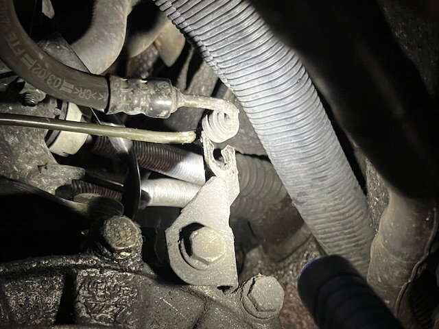

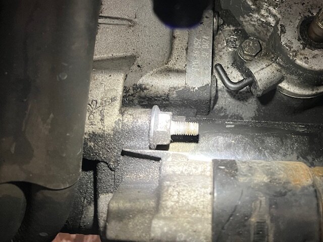

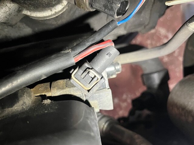

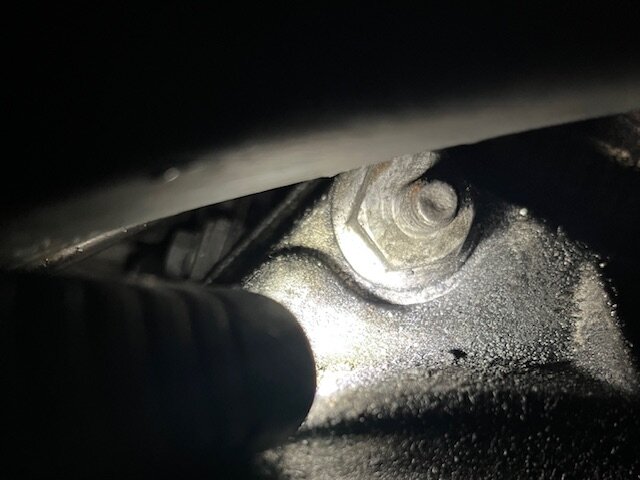

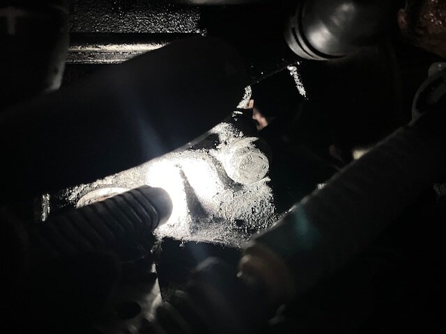

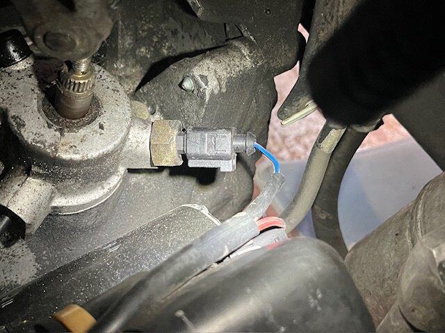

9. Kullungsleitung entfernen 10. Stecker Leerlaufschalter(?) entfernen 11. Stecker Anlasser entfernen 12. Kappe Anlasser entfernen (der gelbe Kabelbilder) 13. Kabel Anlasser entfernen M13 14. Halteblech am Anlasser entfernen M13 15. Obere Anlasserschraube entfernen M18 16. Die beiden oberen Getriebeschrauben entfernen M18 (die hintere ist schwer zugänglich und könnte auch nach ablassen des Getriebes entfernt werden, da sie dann leichter zugänglich ist) -
