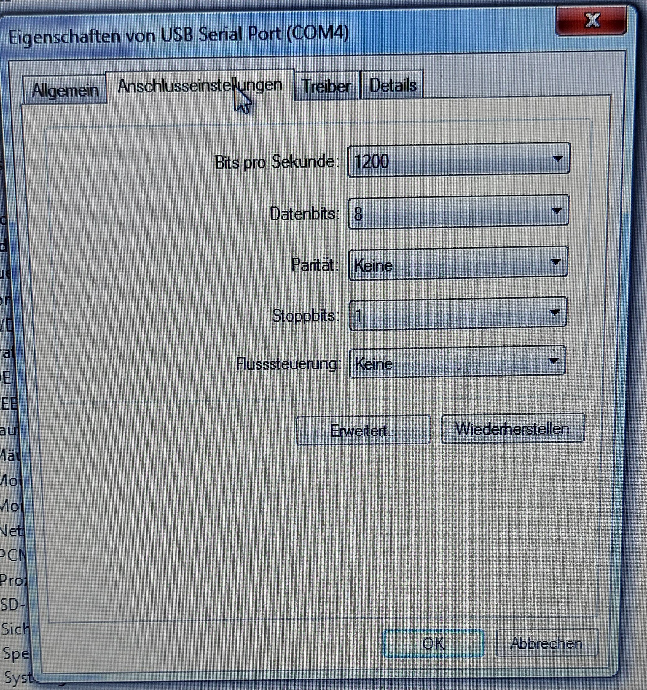

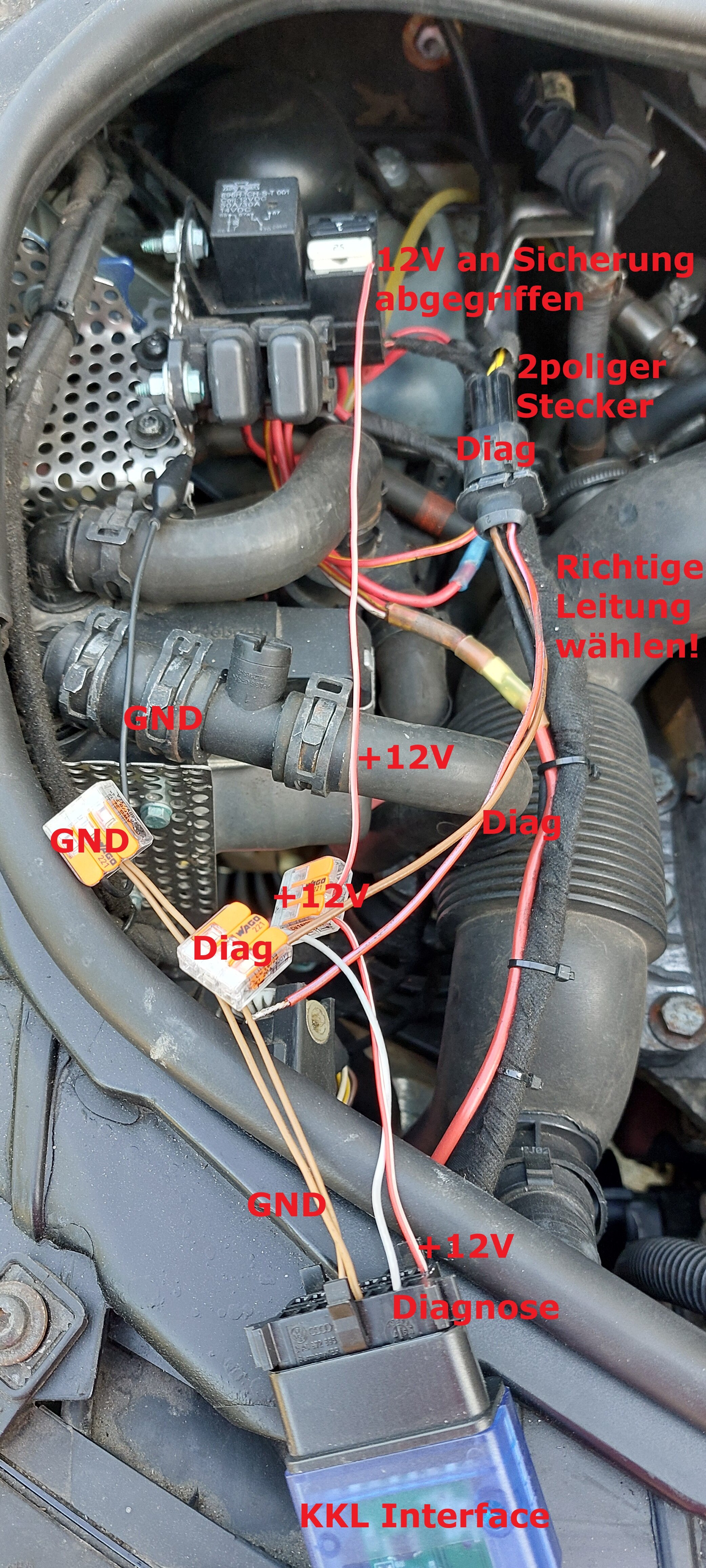

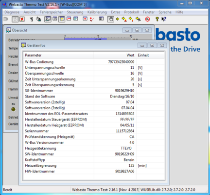

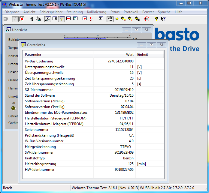

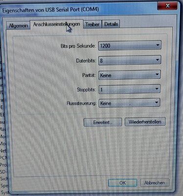

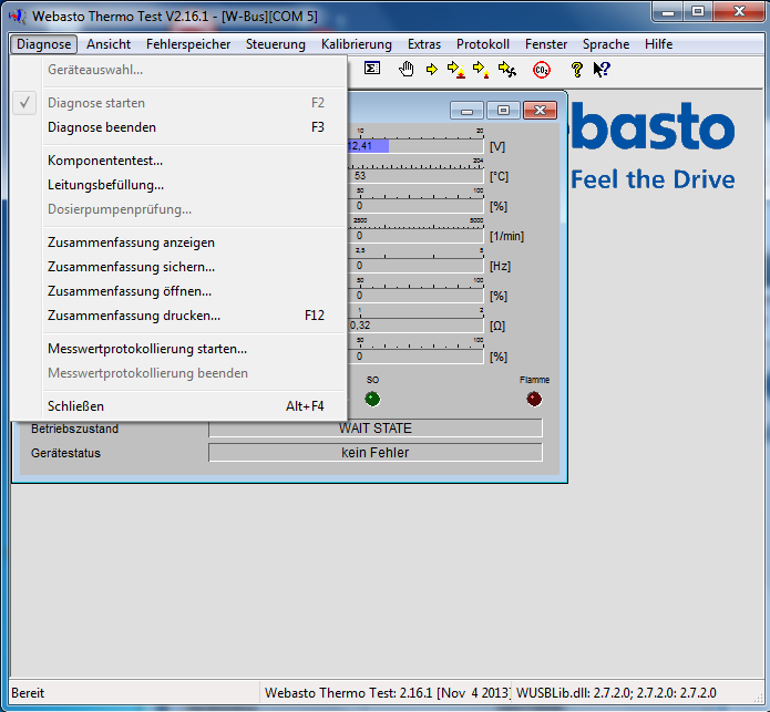

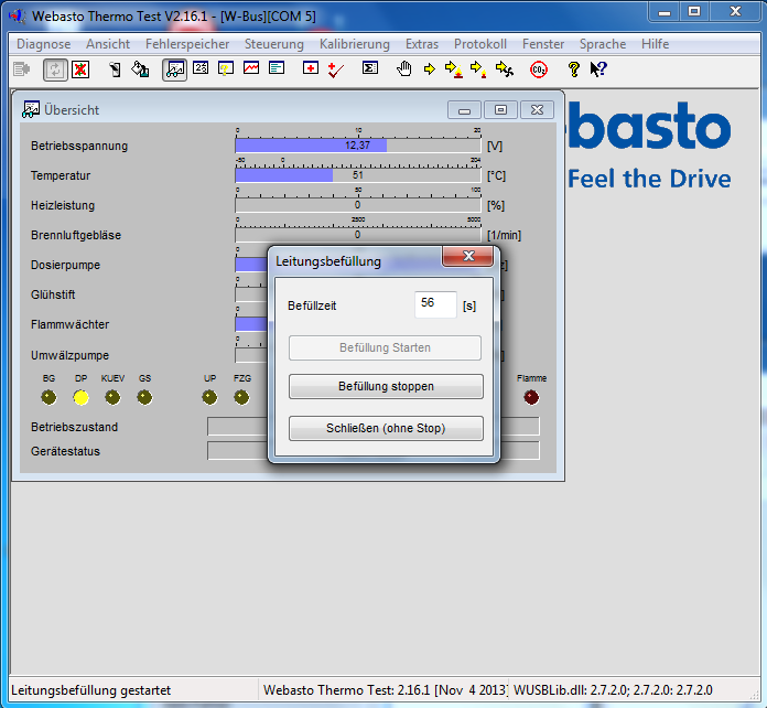

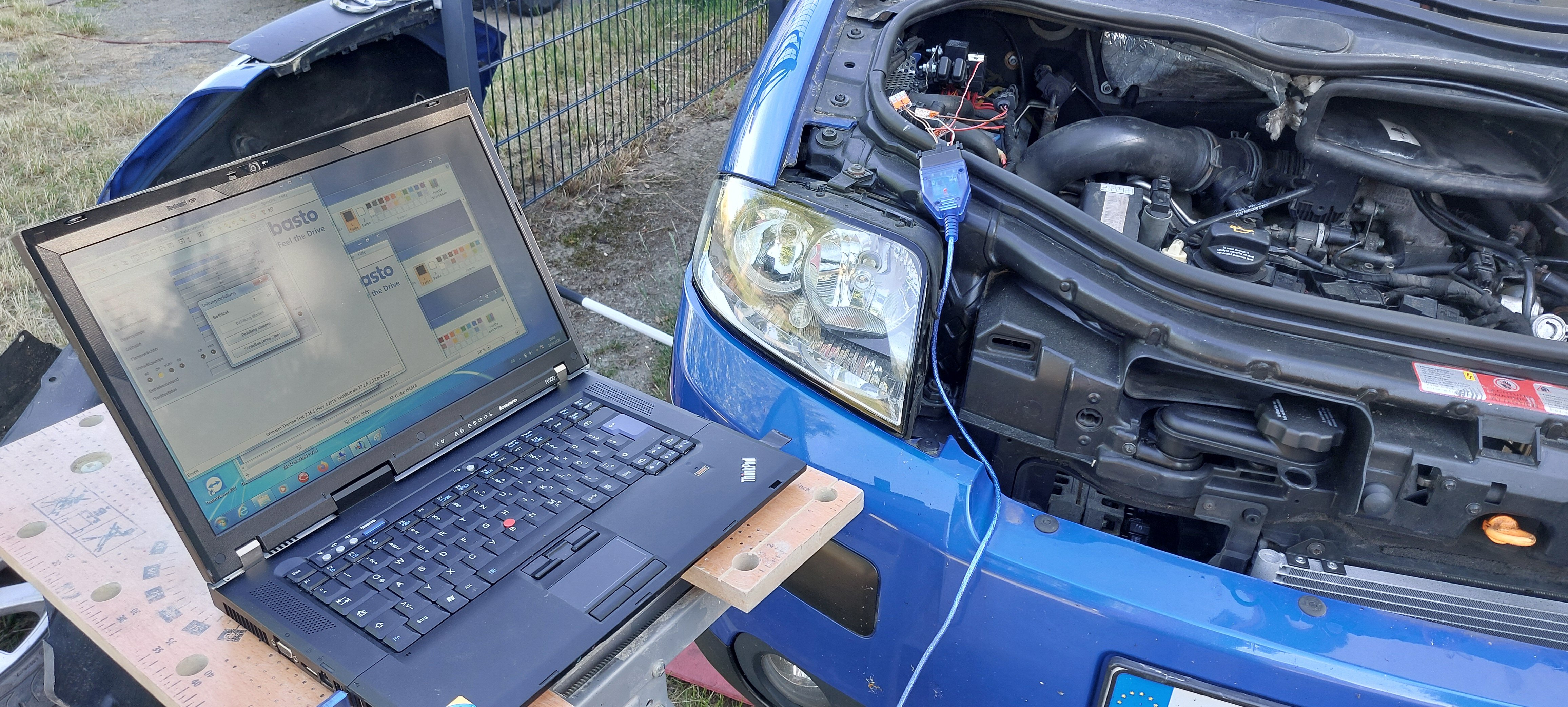

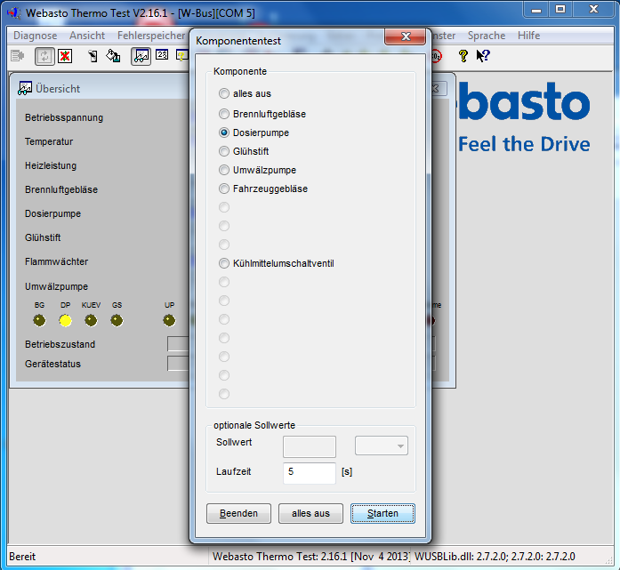

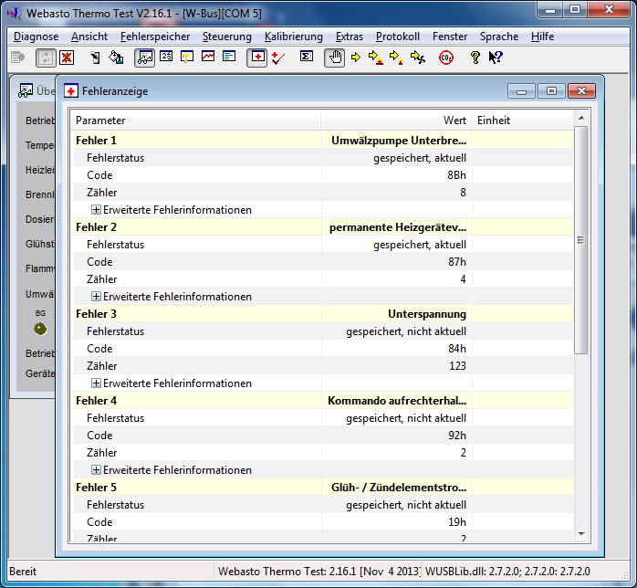

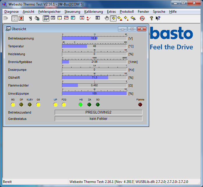

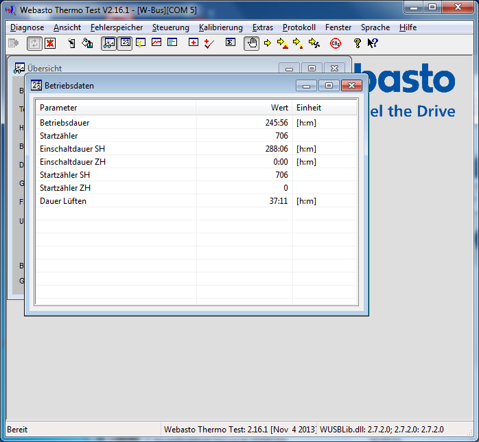

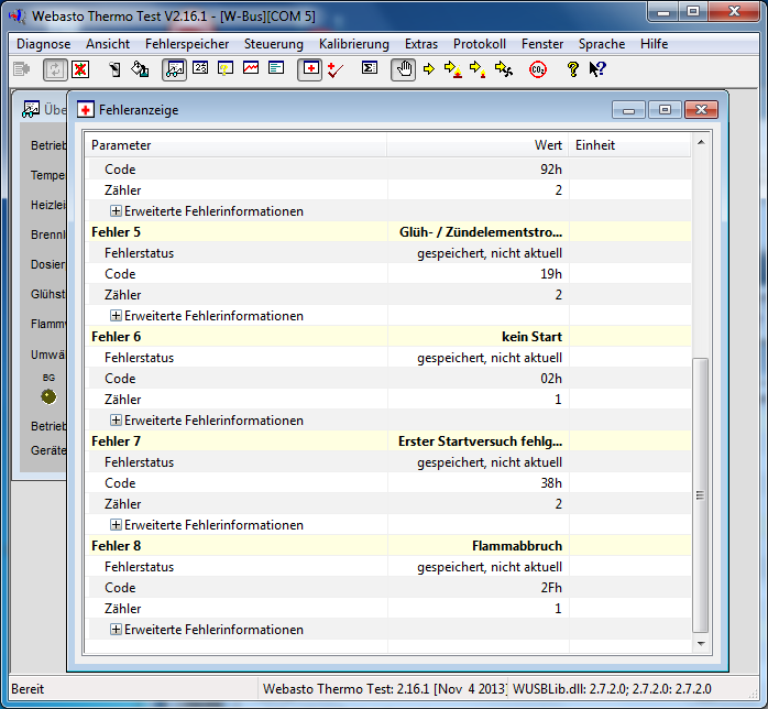

  2. Heute habe ich mit der (Wieder) Inbetriebnahme der Standheizung beschäftigt. Eigentlich noch viel zu früh, aber wenn es draußen kalt ist, möchte ich mich nicht hinstellen und nach Fehlern suchen. Für die Diagnose wird ein einfaches KKL-Interface benötigt. Aus einem Schlachter habe ich noch eine Diagnosebuchse gehabt, so dass ich von dort aus die Leitungen an die Standheizung mit Hilfe von Wago-Klemmen anschließen konnte. Es wird 12V, Masse (Gnd) und die Diagnoseleitung benötigt. Die Masse habe ich mir mit einer Krokilklemme vom Lochblech geholt. Für +12V habe ich eine abisolierte Leitung in die 25A Sicherung mit eingesteckt. (Warum hat Webasto hier keine einfache Möglichkeit geschaffen?) Bisher kannte ich es bei den Webasto Standheizungen so, dass es nur eine gelbe Diagnoseleitung gibt. Bei der hier verbauten Standheizung gab es einen 2 poligen Stecker, in dem eine Kabelbrücke verbaut ist. Dieser Stecker mit der Brücke muss abgesteckt werden. Damit ich nun meine Diagnoseleitung anschließen kann, habe ich einen 2 poligen Stecker von seinem Gehäuse befreit, der dann eingesteckt werden konnte. Es blieb dann noch die Frage, ob ich den linken (braune Leitung) oder den rechten Anschluss (rot/weiße Leitung) nutzen muss. Dank der verwendeten Wago-Klemmen konnte ich recht einfach umstecken und nach dem die Software an der rot/weißen Leitung keine Verbindung zur Standheizung herstellen konnte, habe ich die braune Leitung genommen. Als Betriebssystem habe ich Windows 7 32 Bit verwendet. Von früher wusste ich noch, dass ich die COM-Schnittstellenparameter einstellen musste. 1200 Bits/s, 8N1 Da es sich noch um eine ältere Standheizung handelt, muss die Webasto-Software 2.x verwendet werden. Die Versionen 3.x sind erst ab W-Bus 4.x verwendbar. Nach dem Start der Software dann Diagnose starten oder F2 drücken. Nach kurzer Zeit sollte dann eine Verbindung zur Standheizung hergestellt worden sein. Man kann sich dann zum Beispiel die Geräteinfos und die Betriebsdaten anzeigen lassen. Danach habe ich erstmal den Fehlerspeicher ausgelesen und gelöscht. Ich habe mich dann dafür entschieden, einen Komponententest auszuführen um zu prüfen, ob alle Komponenten funktionieren. Im Hintergrund werden die entsprechenden Status-LEDs eingeschaltet, z.B. beim Test der Dosierpumpe die LED DP. Es ist sehr empfehlenswert, bevor die Standheizung (nach einer Reparatur das erste Mal) eingeschaltet wird, die Spritleitung zu befüllen. Man könnte natürlich auch die Standheizung einfach einschalten, und da aufgrund des Spritmangels die Standheizung dann auf Störung geht, den Fehlerspeicher auszulesen und zu löschen und einen weiteren Anlauf zu starten. Nach dem die Leitung dann befüllt ist, kann man die Standheizung einschalten.
