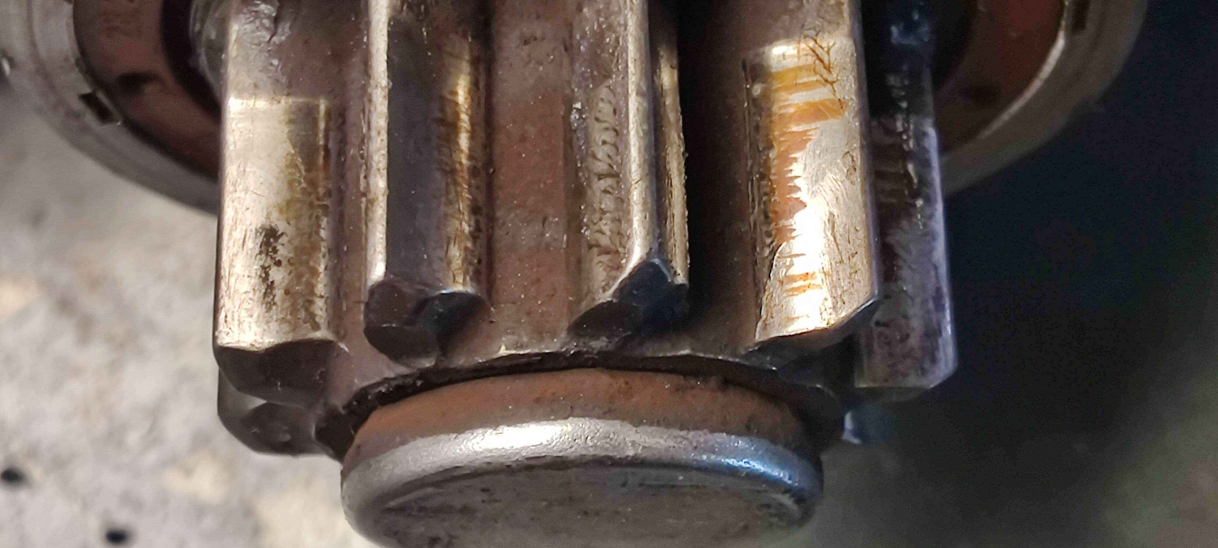

Ich habe die Aktion mit dem Reinigen und neu Schmieren gerade hinter mit. Ich habe dafür eine MoS2 Paste genommen und es funktioniert perfekt. Ich habe den Freilauf innen an der Verzahnung, außen die Gleitfläche hinterm Zahnrad im Gehäuse und den Anker im Magnetschalter geschmiert. Auf Gleitfläche und Anker war das Fett sehr klebrig, etwa so wie Kettenfett für Motorräder. Jetzt spurt er wieder perfekt aus. Das Ritzel war auf den rechten Seiten der Zähne von der Schwungscheibe schon gut angefressen. Viele Grüße, huebi
