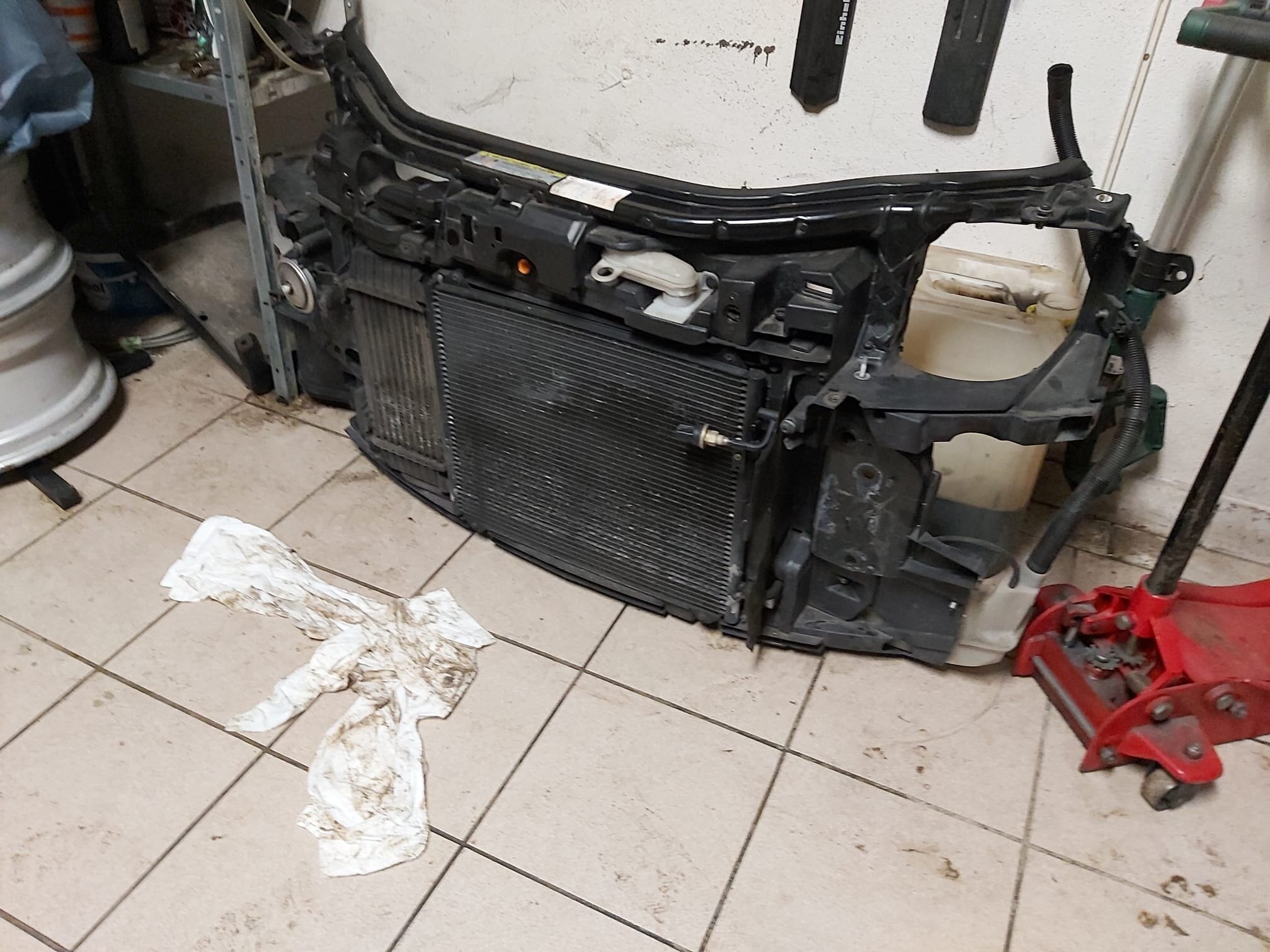

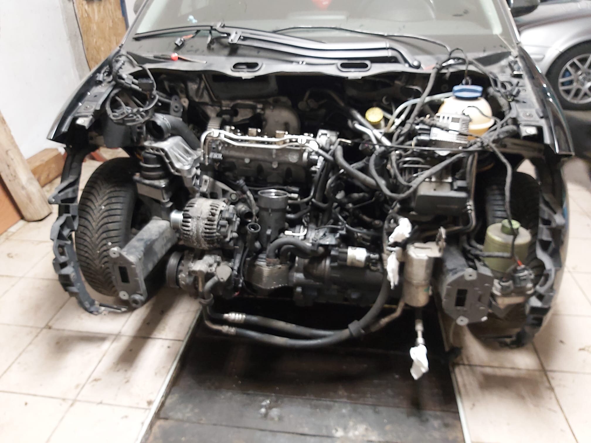

waren heute fleissig.... ist aber wie manche schreiben nicht in ner stunde getan... klima hab ich letzendlich einfach so entleert...
