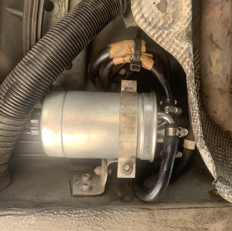

Heute Filter (MANN WK829) und Kackfrosch gewechselt. Ewig georgelt, bis er ansprang. Wirklich ewig. Dachte schon das kommt nix mehr. Leider trotz längerer Laufphase nach kurzer Motorpause noch immer Luft und kein einfacher Start. Das hört sich nach weiteren Problemchen an. Werde jetzt mal ein Rückschlagventil bestellen und in den Vorlauf hinter den Filter einbauen. Damit hoffe ich das Problem zu beseitigen oder zumindest die Richtung ( vor oder hinter dem Filter) zu klären. Das mit dem Rückschlagventil scheint mir logisch zu sein - ich schätze in der Tankentnehmer-Einheit ist eines. Aber dass scheint nicht zu wollen. Heute war es sehr warm, daher weiß ich nicht, ob das jetzt nicht mehr gehörte Pfeifen noch kommt, wenn es kühler ist. Habt einen schönen Abend!
