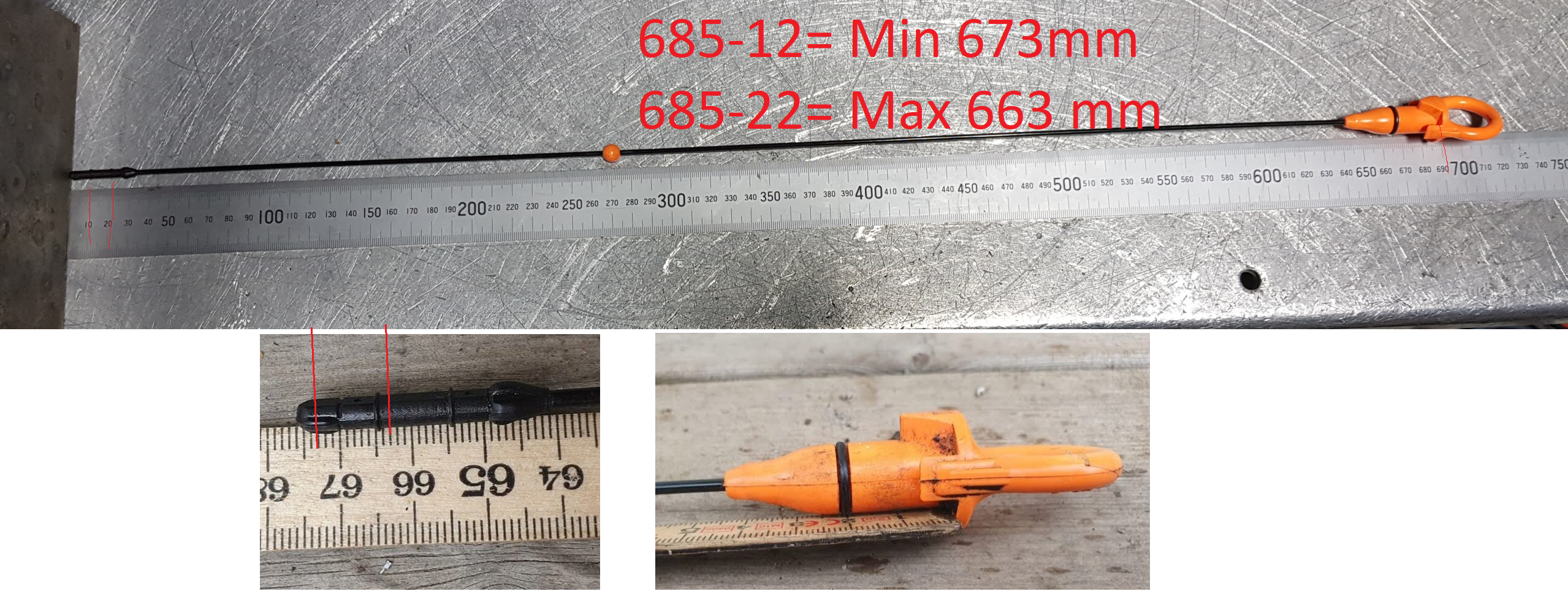

So mal geupdated: Ist die Frage, ob das optische Ablesefehler sind: Oben der P unten der R Ich bestelle jetzt mal nen R für Schwiedervater.... Kann ja nicht sein, dass das Forum jahrelang rätselt
