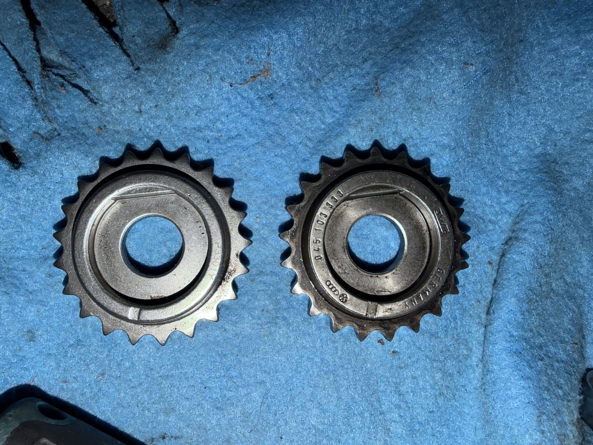

  10. Hmmhhh, ich habe erst vor ein paar Monaten eine Ruville Satz verbaut und da gab es keine Probleme mit dem Zahnrad an der Ausgleichwelle...
  11. vielleichtt bist beim ausgleichswelle positionieren falsch hergegangen.hatte das auch,allerdings hab ich erst den kettenantrieb draufgemacht und und dann die NW in OT stellung gebracht.vorher konnte man den antrieb nur ein paar cm drehen

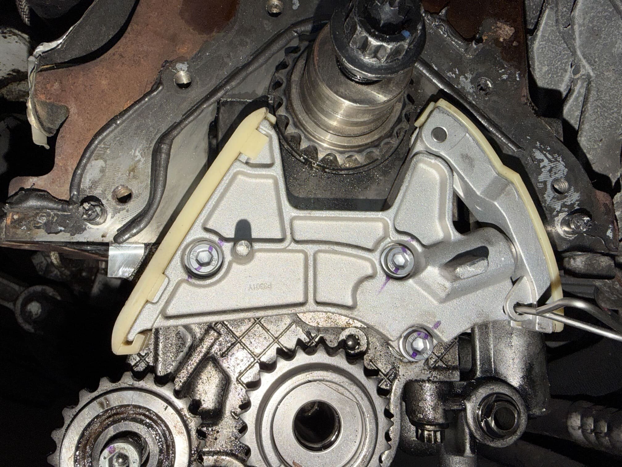

  17. Hallo zusammen, ich muss hier mal meinen Frust loswerden und euch dringend vor dem Ausgleichswellen-Kettensatz von Ruville für den 1.4 TDI (AMF) warnen. Ich habe den Satz verbaut und musste feststellen: Sobald man das Zahnrad der Ausgleichswelle nach Herstellervorgabe (100 Nm + 90 Grad) anzieht, ist die Welle komplett fest und blockiert. Nimmt man das alte Zahnrad, ist alles butterweich und freigängig. Das neue Zahnrad ist auf der Rückseite offenbar völlig falsch abgedreht und frisst sich am Gehäuse fest. Auch sonst macht der Ruville-Satz keinen guten Eindruck. Die Zähne am neuen Rad sind nicht blau angelassen (im Gegensatz zum Original), was stark darauf hindeutet, dass sie nicht vernünftig gehärtet wurden. Das absolut Ärgerlichste an der Sache: Ich habe erst beim Aufsetzen und Prüfen des Zahnriemens bemerkt, dass die Kurbelwelle unten blockiert. Das hieß für mich: Alles wieder komplett zerlegen. Zahnriemen wieder runter, Flansch mit Kurbelwellensimmerring wieder runter, Ölwanne wieder ab. Lasst also lieber die Finger von dem Ruville-Satz! Ich lade euch unten ein paar Bilder (IMG_5112 bis IMG_5119) hoch, wo man den Unterschied und den Schrott gut erkennen kann. Nun zu meiner Frage: Weiß jemand, wo ich aktuell den originalen Kettensatz von iwis herbekomme? Nach dieser Aktion baue ich definitiv nur noch Originalqualität ein. Danke euch schon mal für die Hilfe! Viele Grüße, Benjamin
