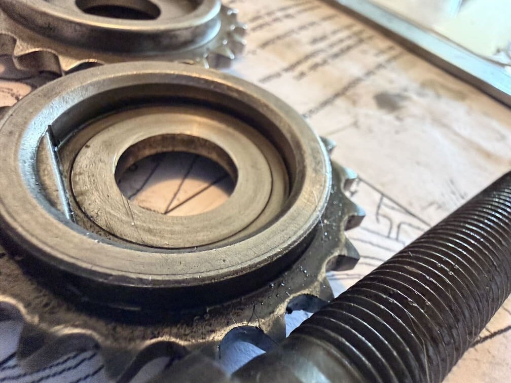

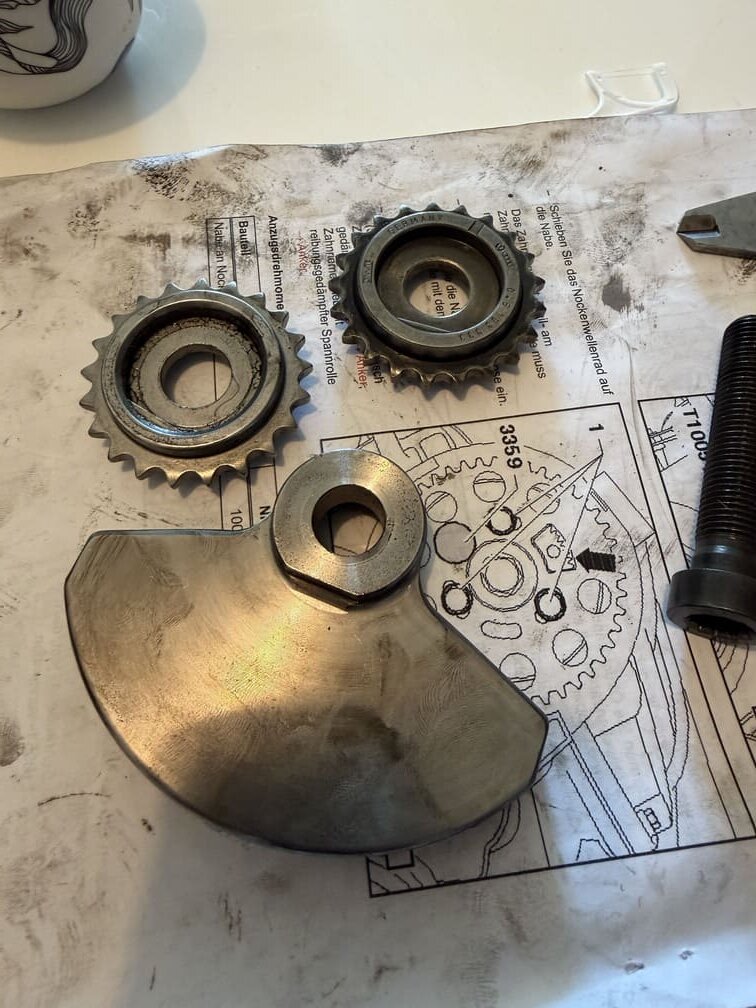

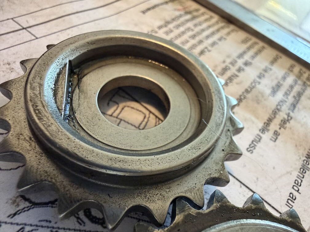

ich muss hier mal meinen Frust loswerden und euch dringend vor dem Ausgleichswellen-Kettensatz von Ruville für den 1.4 TDI (AMF) warnen.
Ich habe den Satz verbaut und musste feststellen: Sobald man das Zahnrad der Ausgleichswelle nach Herstellervorgabe (100 Nm + 90 Grad) anzieht, ist die Welle komplett fest und blockiert. Nimmt man das alte Zahnrad, ist alles butterweich und freigängig. Das neue Zahnrad ist auf der Rückseite offenbar völlig falsch abgedreht und frisst sich am Gehäuse fest.
Auch sonst macht der Ruville-Satz keinen guten Eindruck. Die Zähne am neuen Rad sind nicht blau angelassen (im Gegensatz zum Original), was stark darauf hindeutet, dass sie nicht vernünftig gehärtet wurden.
Das absolut Ärgerlichste an der Sache: Ich habe erst beim Aufsetzen und Prüfen des Zahnriemens bemerkt, dass die Kurbelwelle unten blockiert. Das hieß für mich: Alles wieder komplett zerlegen. Zahnriemen wieder runter, Flansch mit Kurbelwellensimmerring wieder runter, Ölwanne wieder ab.
Lasst also lieber die Finger von dem Ruville-Satz! Ich lade euch unten ein paar Bilder (IMG_5112 bis IMG_5119) hoch, wo man den Unterschied und den Schrott gut erkennen kann.
Nun zu meiner Frage: Weiß jemand, wo ich aktuell den originalen Kettensatz von iwis herbekomme? Nach dieser Aktion baue ich definitiv nur noch Originalqualität ein.

Messe und vergleiche bitte einmal beide Zahnräder mit einem Messschieber.
Speziell die "Vertiefung" auf beiden Seiten.
Anscheinend steht das Nicht-IWIS Zahnrad nach dem Anschrauben am Motorgehäuse an und blockiert so die Ausgleichswelle.
Was ich gerade nicht weiß: Falsch herum, d.h. seitenverkehrt 180 Grad verdreht, lässt sich das Zahnrad nicht anschrauben, oder?
vor 16 Minuten schrieb Phoenix A2:
du hattest den exakt richtigen Riecher! Ich habe die beiden Zahnräder gerade verglichen und mit dem Messschieber nachgemessen.
Vorab aber zu deiner Frage: Ein seitenverkehrter Einbau ist bei diesem Zahnrad gar nicht möglich. Auf der Rückseite gibt es eine Art Nut, durch die das Rad nur in einer einzigen, vorgegebenen Position auf die Welle gesteckt werden kann. Außerdem muss die Markierung auf der Vorderseite zwingend nach vorne zeigen, da man diese für das Einstellen der Steuerzeiten (Timing) der Kette braucht. Das Ganze ist also absolut idiotensicher konstruiert – ein Montagefehler in dieser Hinsicht ist ausgeschlossen.
Das eigentliche Problem liegt in der Fertigung: Die runde Erhöhung in der Mitte des Zahnrads ist beim Original ca. 2-3 Zehntel (0,2-0,3 mm) höher als beim Nachbau. Beim Ruville-Teil ist dieser Bereich fast komplett plan abgedreht, da gibt es so gut wie keine Stufe mehr. Wenn man den simplen Test macht und mit dem Fingernagel darüberfährt, gleitet man beim Nachbau einfach drüber, ohne hängenzubleiben. Beim Original spürt man die Kante durch diesen 0,2-0,3 mm Überstand ganz deutlich.
Genau diese 2- 3 fehlende Zehntel reicht schon aus, dass das Zahnrad beim Anziehen am Motorgehäuse ansteht und dieses massive Blockieren der Ausgleichswelle verursacht. Ich habe euch noch zwei Detailbilder der Rückseite angehängt, da sieht man die besagte Auflagefläche um die Bohrung herum, die einfach zu flach ausfällt, sehr gut.
... so ich bin jetzt extra nochmals in die Garage gegangen und habe mir 2 Zahnräder der Ausgleichswelle geholt und beide mal vermessen... sind IWIS. Beide ZR haben exakt die gleichen Maße.
Also das Zahnrad selbst ist 13,8mm dick. die vordere Vertiefung ist 5,0mm der Durchmesser ist 31,5mm
Die hintere Vertiefung (da wo der geschliffene Bund sitzt) beträgt ebenfalls 5,0mm auf den Bund, daneben sind es ca. 5,2mm. Der Durchmesser beträgt dort 32mm. Man kann das Zahnrad also nicht verkehrt herum bzw. falsch montieren. Das heisst die Spannfläche des ZR beträgt rd. 3,8mm
@snenji du schreibst beim
vor 1 Stunde schrieb snenji:
Der Abstand von 0,2mm Differenz zum Iwis reicht deiner Aussage nach schon aus, dass das Zahnrad der Ausgleichswelle am Alu Leiterrahmen anliegt und damit das ZR die Ausgleichswelle blockiert.
Der Abstand ZR Bund zum Leiterrahmen ist im eingebauten Zustand deutlich über 1mm, wir reden hier also nicht von Abweichungen im 0.1-0.2mm Bereich. Kein Motor ist so knapp konstruiert, dass ein Stahlzahnrad in einer schiebbaren Welle mehr oder weniger fast am Alurahmen touchiert.!
 Wichtig wäre nun mal die Vertiefung insgesamt also nicht nur den Unterschied geschliffene Fläche zu Grund zu messen, sondern Bund zu geschliffene Fläche.
Entscheidend ist die Differenz zum Bund des Zahnrades, die gibt den Abstand ZR zum Leiterrahmen vor.
Ich kann mir deshalb auch beim besten Willen nicht vorstellen, dass das Ruville ZR nur wegen der 0.1-0.2mm Abweichung blockiert. .
Entweder liegt es total daneben, also z.B. 6mm tief auf der Rückseite oder es sitzt nicht richtig auf und wird beim Anziehen mit 100Nm leicht schief aufgedrückt. Das könnte z.B. sein, wenn die geschliffene Fläche nicht genau plan zur Achse der Ausgleichswelle geschliffen ist oder der Durchmesser und die "Nase" des Mitnehmers nicht zueinander passen. Das wäre dann aber schon ein grober Herstellungsfehler und das ist bei einem solchen Teil, das automatengedreht und geschliffen wird eher unwarscheinlich... da wären ja dann ganze Chargen alle schlecht.

@3744 und @Krebserl - Zum Thema Maße und Messungenauigkeit: Mir steht für diese spezielle Form leider kein professionelles Tiefenmessgerät zur Verfügung, das diagonal sauber und flächig über die Auflagefläche bündig anliegen könnte. Mit der Tiefenmessfunktion eines normalen Messschiebers ist die Anlagefläche hier extrem begrenzt. Egal, wie stark man sich konzentriert, man ist immer minimal schief beim Messen. Da mein Messschieber nur in 0,05-mm-Schritten auflöst und man unten kaum Auflagefläche hat, haben wir hier sehr schnell eine Messtoleranz von ± 0,1 bis 0,2 mm. Da die Ergebnisse dadurch nicht 100 % laborgenau sind, hatte ich die konkreten Zahlen anfangs weggelassen.
Hier aber die ermittelten Werte:
  • Die Vertiefung: Das Ruville-Zahnrad hat eine Vertiefung von ca. 5,2 bis 5,3 mm. Es ist in diesem Bereich also bereits ca. 2 bis 3 Zehntel (0,2 - 0,3 mm) zu tief abgedreht.
  • Die fehlende Stufe in der Mitte: Beim Ruville-Teil ist der glänzende Kreis in der Mitte fast komplett plan mit der Vertiefung (vom Gefühl her maximal 0,05 mm höher). Beim Originalrad sitzt hier aber eine deutliche Stufe, die noch einmal ca. 0,15 mm weiter heraussteht.
Addiert man diese Werte (ca. 0,2 mm zu tief abgedreht + knapp 0,2 mm fehlende Stufe am entscheidenden Anlagepunkt in der Mitte), kommen wir auf eine Gesamtabweichung von ca. 0,4 mm. Berücksichtigt man die oben erwähnte Messtoleranz beim Verkanten, bewegen wir uns in einer realen Abweichung von 0,2 bis 0,6 mm.
@Krebserl - Warum die Welle dadurch blockiert: Genau diese ca. 0,4 mm Differenz reichen bei der Montage völlig aus, damit die Welle festsitzt. Solche recht kurzen Ausgleichswellen haben im Motorenbau in der Regel ein Axialspiel von lediglich ca. 0,2 bis max. 0,4 mm. Ein ganzer Millimeter Spiel ist an dieser Stelle ausgeschlossen. Wenn das Zahnrad nun in der Mitte am Anlagepunkt 0,4 mm weiter nach innen rückt, wird beim Anziehen der Zentralschraube das komplette Axialspiel aufgebraucht. Das Zahnrad rückt zu weit auf, das Spiel liegt bei unter Null, und die Welle wird zwischen Zahnrad und Gehäuse (Leiterrahmen) regelrecht eingeklemmt.
@manuel2 - Zum Thema Händler und Ausschussware: Das ist ein guter Einwurf, man sollte heutzutage wirklich nichts ausschließen. Ich habe den Satz allerdings ganz normal bei Autodoc gekauft. Das Teil kam in einer original versiegelten Ruville-Verpackung bei mir an und wirkte absolut nicht wie ein loser Griff in die Schrott-Tonne oder eine offensichtliche Fälschung. Angesichts dieser massiven Maßabweichungen und dem fehlenden blauen Anlassen der Zähne muss da bei Ruville in der Fertigung oder der Qualitätskontrolle aber definitiv etwas ordentlich schiefgelaufen sein.
Ich hoffe, diese Werte machen den Konstruktionsfehler des Teils nun nachvollziehbarer und der technische Hintergrund ist für die Forumshistorie sauber dokumentiert!
