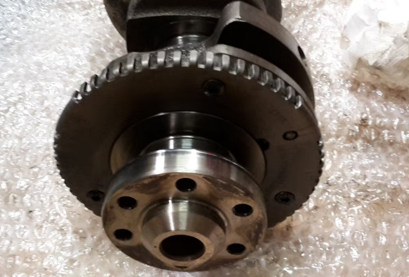

  2. Dann bleibt: Steuerzeiten prüfen. + Das ganze Systemen: Kurbelwellensensor / Nockenwellensensor + Steuerzeiten ist bei unseren Autos nicht richtig diagnosefähig. Denn du hast 2 Sensoren und 3 Fehler: NW Sensor kaputt / Nasen verbogen Kurbelwellensensor kaputt / schwaches Signal Steuerzeiten stimmen nicht. Das Steuergerät kann da nicht unterscheiden und gerade so Fehler wie "schwaches Signal" können zu machen "ok Signalen führen, so dass eben die Ausblendelogik auch nicht läuft und kein Notlauf ohne Sensor angeschupst wird. Den Kurbelwellensensor kannst du über die Drehzahl in VCDS auslesen. Der ist beschissen montiert und fragt das "Stellungsrad" der Kurbelwelle ab: -------------------------------------------------------------------------------------------------------------------------------------------------------------------------------------------------------------------------------------------------- Ansonsten, was auch gut paßt: Doppelfehler.... Du warst am NWS dran und nun ist noch was zweites.

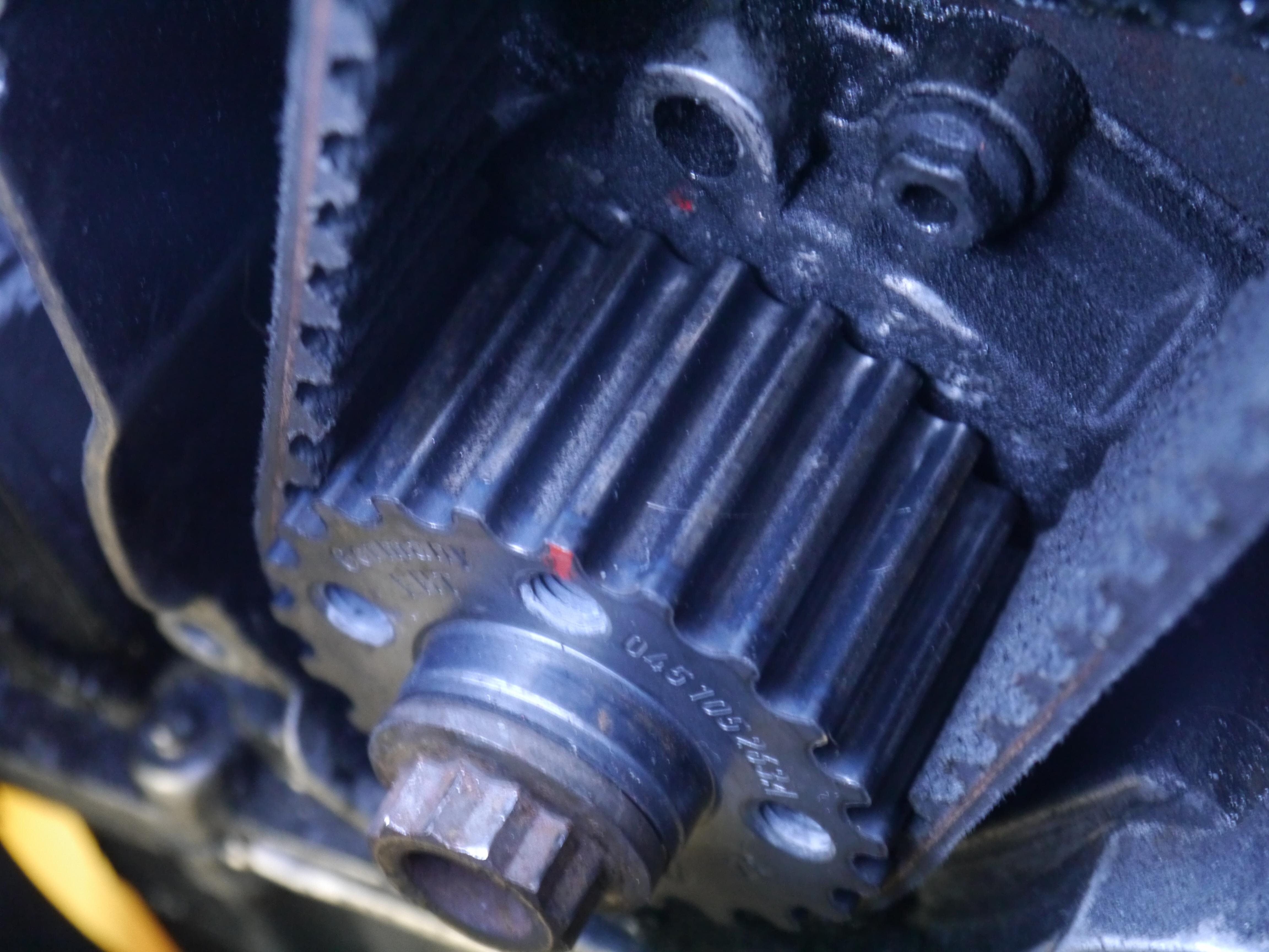

  15. Zu 1. Den Sitz hab ich mehrmals überprüft. Er sitzt mit der Nase im Loch und auch die Schraube ist gut fest. Anmerkung. Was würde passieren. Wenn ich mit einem schrägen Sensor den Motor starte? Hätte ich da was verstellen können? Zu 2. Die 2 Zähne sind doch fix. Was soll ich da wohin drehen bzw überprüfen. Bitte um Details mein Wagen steht im Hang. Wie lange muss ich Orgeln? Andere Frage. Kann ich mir eine Fehlerdiagnose mit dem Vcds beim starten anschauen? Wo muss ich mir was angucken? Danke für deine Schnelle Hilfe.
