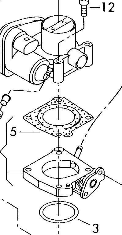

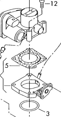

Im Grunde ist das Problem schon ewig vorhanden, mal mehr mal weniger: Bei niedrigen Drehzahlen, so um die 1.500 Umdrehungen, beginnt der Motor nach einer kurzen Zeit zu ruckeln, wenn die GRA (Tempomat) aktiv ist, schaltet sich dieser sogar ab. Besonders fällt das im 4. und erst recht im 5. Gang auf. Meiner Ansicht nach sollte es der Motor vertragen, daß man innerorts bei Tacho "55" im 5. Gang in der Ebene ohne große Last problemlos fahren kann, das geht aber nicht. Derzeit schalte ich nicht in den nächsten Gang, bevor der Drehzahlmesser die 2.300 Touren anzeigt. Es wurde ja mittlerweile vieles gewechselt, die Zündleitungen, Zündkerzen und Zündtrafo schon öfters, ebenso Doppeltemperaturgeber, Kraftstoffilter, Saugrohrdrucksensor, AGR-Ventil, zwei Einspritzventile. Die Schläuche der Kurbelgehäuseentlüftung wurden auch schon zweimal erneuert. Die Drosselklappe wurde schon mehrfach gereingt und wieder neu angelernt. Eine neue Pierburg-Drosselklappe hatte ich schon verbaut, die ließ sich nicht anlernen, aber der A2 fuhr damit wie mit der originalen Drosselklappe, die nun wieder verbaut ist. Natürlich habe ich erfolgreich die Grundeinstellungen der Drosselklappe und auch des AGR-Ventils durchgeführt) .Die Metalldichtung Nummer 5, 036 133 161 C ,wurde dabei natürlich ersetzt. Nicht ersetzt habe ich bislang die untere Dichtung, scheint eine Art Gummiring zu sein, hier die Nummer 3, Teilenummer 036 133 073 Hat jemand schon einmal eine Undichtigkeit mit der Dichtung Nummer 3 gehabt? Es könnte natürlich sein, daß hier Falschluft eintritt. Beim Reinigen der Drosselklappe habe ich immer nur den Drosselklappensteuerteil demontiert und von oben auch den Flansch gereinigt. Mir war bis zu dem genauen Blick in den Ersatzteilkatalog (ich muß mir mal wieder die Metalldichtung besorgen, die habe ich gern "am Lager") gar nicht bewußt, daß der Flansch auch noch abnehmbar ist und sich darunter auch noch eine DIchtung verbirgt, das scheint dann wohl richtig verbacken zu sein. Die Dichtung dort kommt ja auch mit den Schmott und den Dämpfen in Berührung, vielleicht sind da nur noch Brösel, hat da jemand Erfahrungen? Seit einiger Zeit habe ich auch nach starkem Beschleunigen mit hoher Drehzahl die Motorkontrollampe mit Fehler P0401 (AGR-Rückfluß zu gering, sporadisch) und P0140 (Nachkatlamdasonde keine Aktivität, sporadisch). Leider habe ich keine Möglichkeit, den Ansaugtrakt einmal auch Undichtigkeit "abzunebeln", aktuell schifft es hier seit Stunden eh wie Hulle und mein A2 bekommt gerade einen neuen Himmel verpaßt. Gruß Uli
