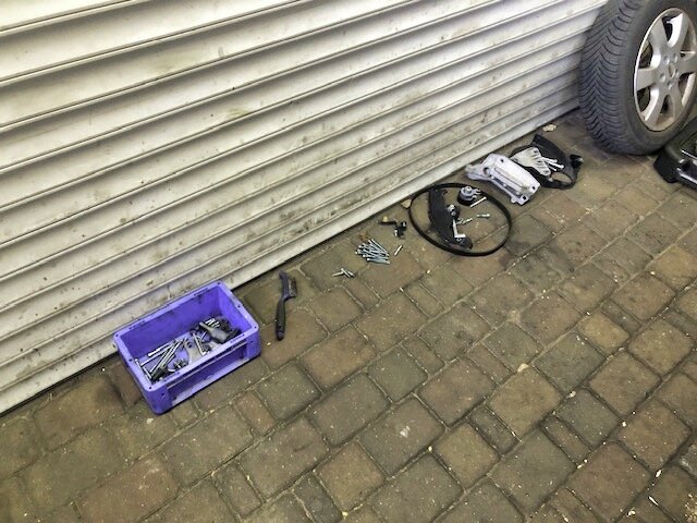

Hallo zusammen, kleines Update: da ich das Auto zwischenzeitlich brauchte, bin ich trotz der beschriebenen Symptome weiter damit gefahren, mein Schrauber meinte es wäre vermutlich nicht akut, über die weiteren 2.500km hat sich das Problem weder verbessert noch verschlimmert. Nun steht er in der Werkstatt und wurde ein gutes Stück weit demontiert, anbei ein paar Bilder, falls es den ein oder anderen interessiert. Leider nur Schnappschüsse in niedriger Auflösung. Besten Gruß! Jens
