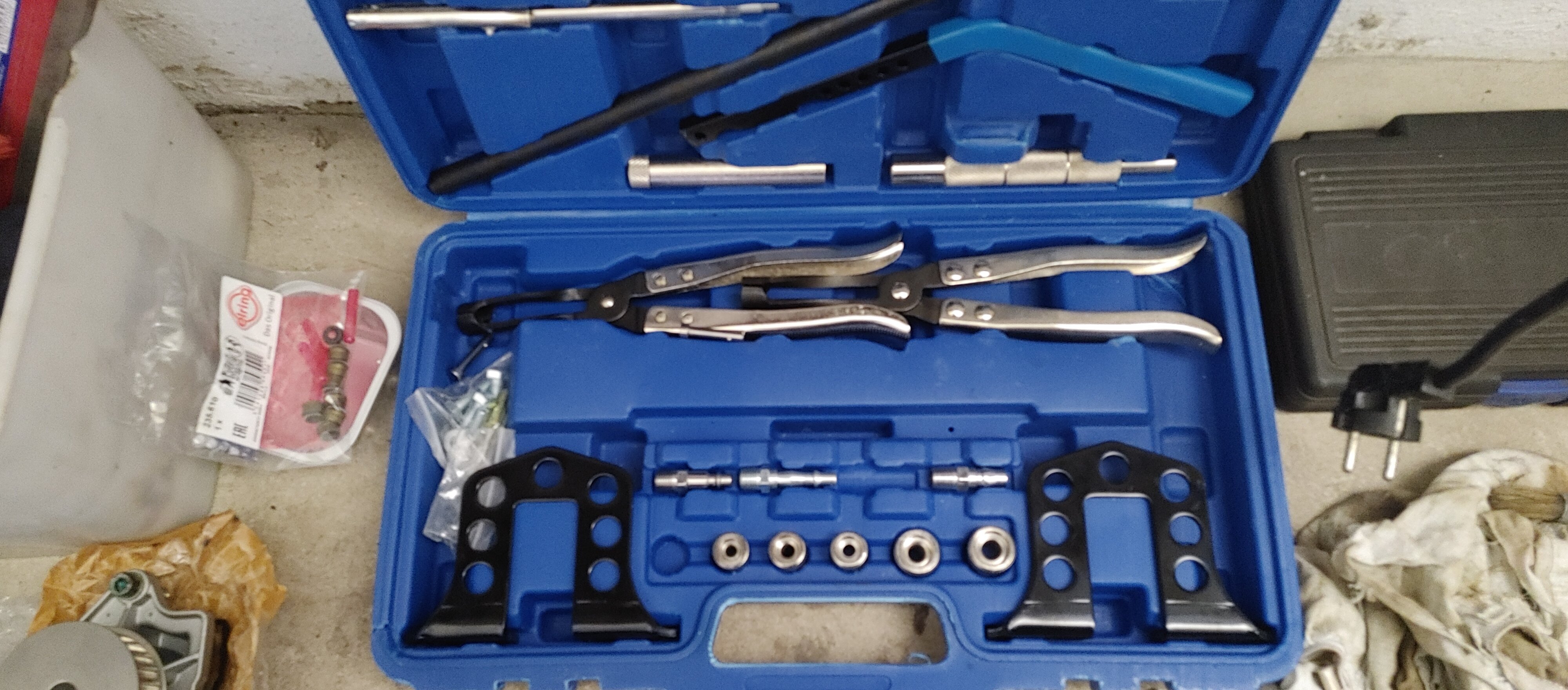

Tag auch, ich brauche mal Bitte einen Tipp zum Thema Ventilschaftdichtungen im 1,4er Benziner (AUA). Da ich gerade Zahnriemen Tausche dachte ich mir neue Hydroelemente und Ventilschaftdichtungen bieten sich an. Die Ventildeckeldichtung ist sowieso undicht (Öl im Kerzenschacht). Also folgendes Problem, wenn ich mit dem Werkzeug die Ventifeder runterdrücke, senkt sich das Ventil mit. Den Brennraum habe ich mit 8 Bar Druckluft beaufschlagt. Ich habe schon probiert etwas frisches Öl ans Ventil und vorsichtig mit einem Fachwerkholznagel und nem Hammer etwas zu klopfen. Da löst sich leider nichts. Danach hatte ich nochmal alles gereinigt und mit ein paar Tropfen Azeton raufgegeben und wieder vorsichtig geklopft… Ohne Erfolg, das Ventil geht immer mit der Feder runter. Klebt das zusammen? Anbei mal Bilder vom Ventilwerkzeug welches ich nutze und vom Motor. Wenn jemand einen Tipp oder eine Lösung hat, bitte melden. Danke
