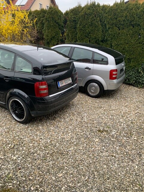

Muss diesen Thread nochmal aus der Versenkung holen, weil er mich davor bewahrt hat die H&R Federn bei 2 meiner Alukugeln wieder rausreissen zu müssen!
Mit den „Serienpuffern“ und Federn hoppelt der A2 mangels Federweg so nervig rum, dass meine bessere Hälfte gar nicht mehr mitfahren wollte.
Aber nach dem Kürzen bin ich mit dem Fahrverhalten echt zufrieden und verspüre nicht den Drang auf ein (oder zwei) Gewindefahrwerke hochzurüsten.
