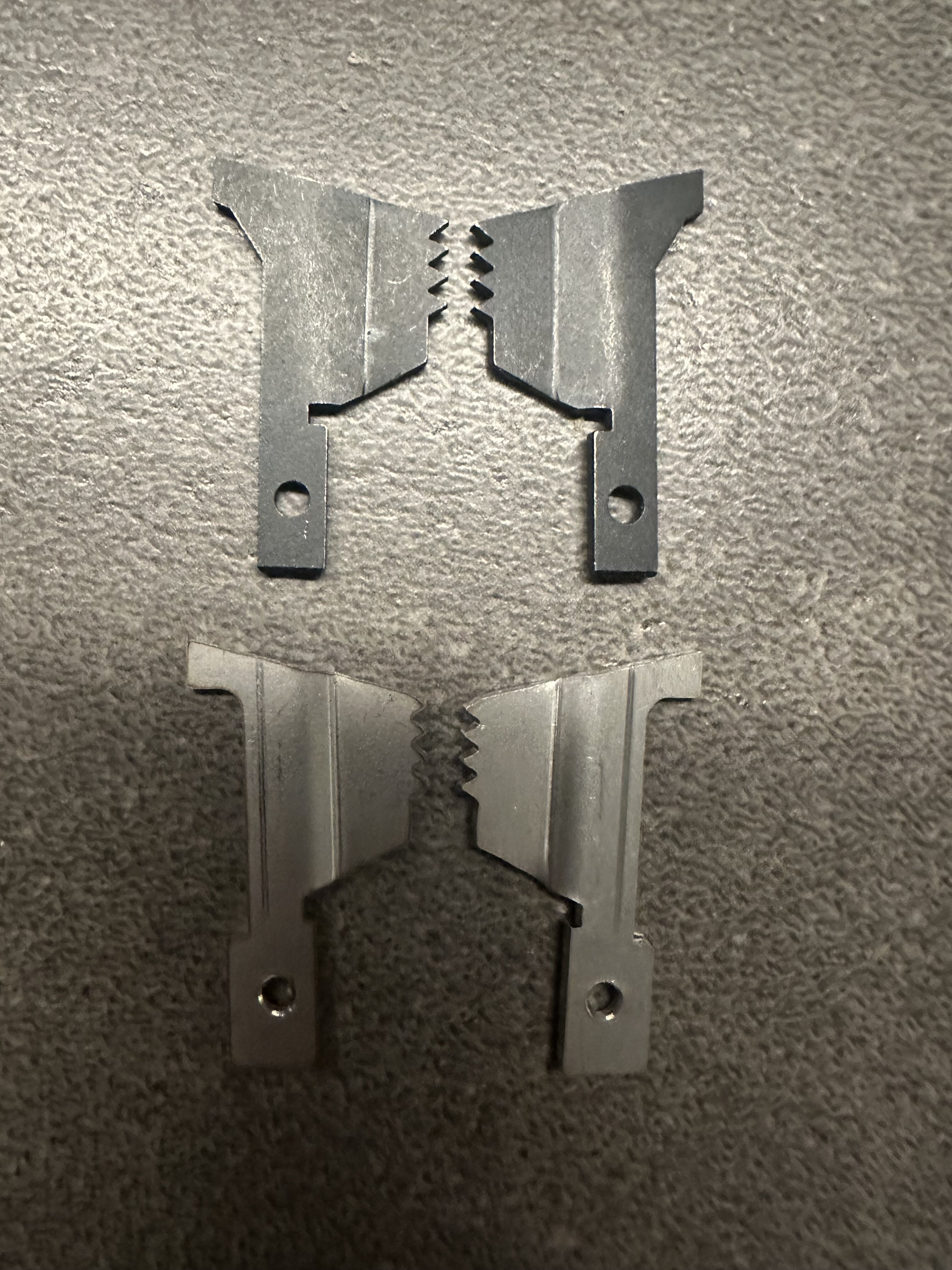

So ich habe jetzt den Reparatursatz modifiziert.
 Im Gegensatz zum Original Reparatursatz ist hinten der Steg breiter, damit wird das Reparaturblech besser geführt und Fehlmontagen (schief montiert) sind ausgeschlossen.
Ausführung in hochfesten Edelstahl.
Wer welche braucht einfach PN an mich.
